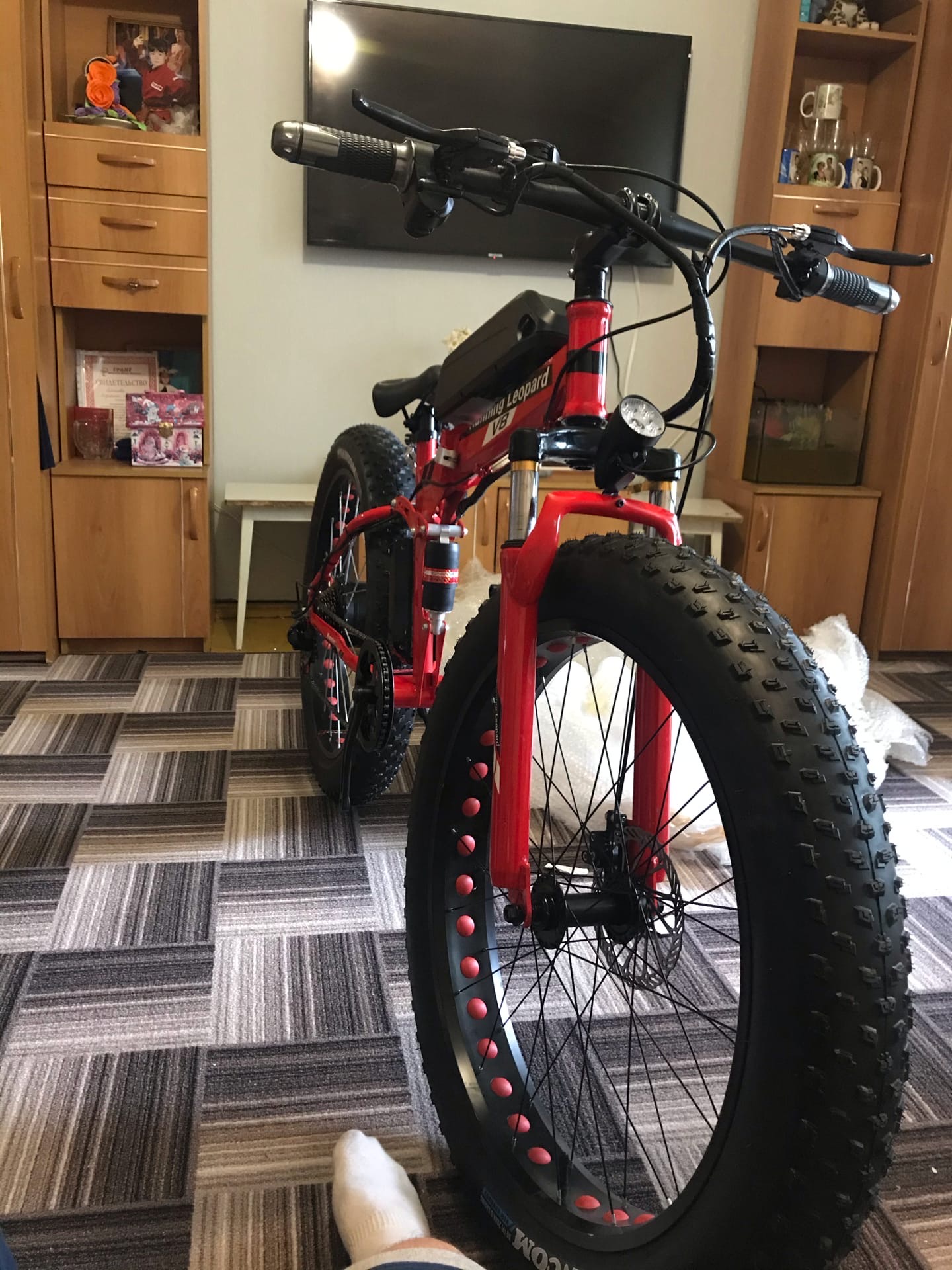

Купил электрофэтбайк на авито, за 41к. Передняя вилка сильно люфтит, думаю, в будущем сделаю замену. 7 передач, хочу сделать 21... акум 48в 10ач, буду ставить помощнее, на ячейках 21700, 5000мах 100шт заказал.
заднее колесо ходит 8кой. как исправить это?

Цитата: Kordi от 15 Авг. 2020 в 17:37заднее колесо ходит 8кой. как исправить это?
Да как обычно. Подтягивайте спицы ключом для спиц со стороны провала, ослабляйте со стороны выпуклости... А кудой Вам 21 передача, это же электро...

Цитата: Север от 15 Авг. 2020 в 17:48Да как обычно. Подтягивайте спицы ключом для спиц со стороны провала, ослабляйте со стороны выпуклости...
а за это спасибо. надо загуглить, как правильно сделать.
Про вилку. какую лучше взять, на замену? люфт довольно большой

Цитата: Kordi от 15 Авг. 2020 в 17:57люфт довольно большой
Фэтбайк же новый? В каком месте люфт? Их всего два. В рулевом стакане. В ногах вилки. Может попробовать исправить? И не надо будет искать замену.
Kordi
Цитата: Witaliy от 15 Авг. 2020 в 19:01В каком месте люфт? В ногах вилки.
все верно. именно там...
Потестил фэт, скорость без педалей 36км/ч. чет ни о чем, но чет это многовато:D разгон долгий, но с помощью педалей быстро разгоняется. тормозов вообще нет, передние более менее, а задних, словно колодок нет.

Цитата: Север от 15 Авг. 2020 в 21:31Шо вы хотели от ашан-вилок. Дай б-г если разборную поставили. Если на ней катать - а на ней катать можно, если крепкая - нужно сразу перебирать и пересмазывать, разницу сразу ощутите.
думаю не разборная, я уверен. хочу нормальную заказать, тыщ за 10, думаю норм... при заезде на бордюр, или да же небольшой такой бордюр, удар такой страшный, и звуки тоже. все из-за люфта...

Вовсе не факт что не разборная. Надо только установить с фонариком, какой там крепеж, бывает развальцовка на самых дешманских не разборных, а бывают болты под 6-гранник с внутренним или внешним шлицом. Во 2 случае через удлинитель все прекрасно отвинчивается, проверено на 3 вилках. Ну а дефолтный аморт двухсосиса такого уровня всегда макет. Надо быть готовым к тому, что это скорее годный донор рамы и ободьев, не более.
Есть ли смысл в такой вилке для фета?
