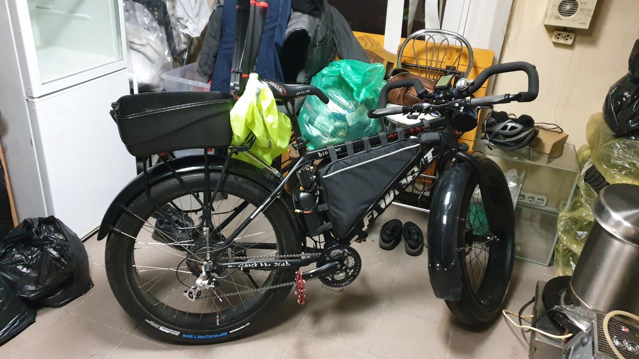

Кофр наилучшее решение и зад загруженный лучше переда
Руль-бабочка самый удобный, если грузить вилку руль становится тяжелее и управляемость тоже, пройденный этап, думаю дело в покрышках, почти решился сменить перед на Джамбо Джим
Так было уже , см фото , отказался от идеи загруженного переда

Кофр сзади это хорошо, но не для управляемости на неровностях... И это все связано с выносом. Был бы вынос длинный, тогда и с удобной бабочкой и с кофром, было бы лучше. А так у вас передок совсем разгружен сейчас и требовать от него управляемости сложно.
То что на вашей фотке с передком это конечно тоже перебор.  У меня передний багажник вдвое меньше и вес внутри базы основной.... Все должно быть в меру и надо искать баланс загрузки, т.е. нечто среднее... Но на асфальте большой вынос это однозначно улучшает управляемость на скорости и какая то загрузка передка нужна.

Понял о чем вы )
Фото старое , теперь вынос 100мм и дальний хват на бабочке ещё длиннее
Надо подобрать другую покрышку вперёд у спидстера форма такая, состав резины  и протектор только для ровной дороги походу

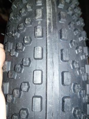

Подробно рассмотрел Vee speedster , состав покрышки больше похож на полеуретан, чем на резину , может поэтому жёсткая и козлит на асфальте. Чао Янг фатмомма до этого была фолдинговая, таких проблем не было по управлению, износ у них повышенный и изначально одна покрышка кривая , как яйцо, на скорости оч чувствовалось. Продавец Фатбайкер.ру непорядочный , не захотел менять ее , сказал мол это же китаец , они все такие
Так пиши у себя на сайте при продаже, что они такие )))
