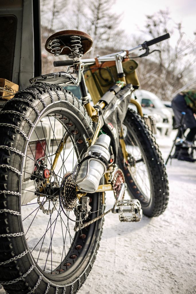

А цепи резину не портят? и как эффективность в ср. с шипами?

А цепи резину не портят? и как эффективность в ср. с шипами?Считаю педали есть смысл периодически крутить уже потому, что обратное негативно сказывается на трансмиссии. В случае с кассетой это еще не так актуально, но и в этом случае быстро начинает "некрасиво" выглядеть цепь, а если трещотка, вообще беда. Закисают собачки и начинаются прокруты, как на советских дорожниках с изношенными зацепами в торпедах. Это я проходил в свое время на "Фальконе 500Вт", разбирать трещотку было влом, поменять не успел, просто промывал периодически керосином, пропустив предварительно жгут из ветоши между ней и мотором, а потом заливая веретенку. Работа восстанавливалась, но ненадолго, да и плохой это метод, т. к. керосин закачивает внутрь нее абразив, который на ней всегда остается в труднодоступных местах, как ни оттирай ее перед этой операцией.
Это не мой велосипед. Я думаю, что цепи овальные если и портят, то не больше, чем низкое давление, а квадратные и прямоугольные звенья цепей портили бы больше.
Я про то, что можно бы с велосипедом основательно поиграться на бездорожьи, но редукторники крутят только в одну сторону - это не предел мечтаний.
Цепь я снимаю парафинить раз в 50км.
