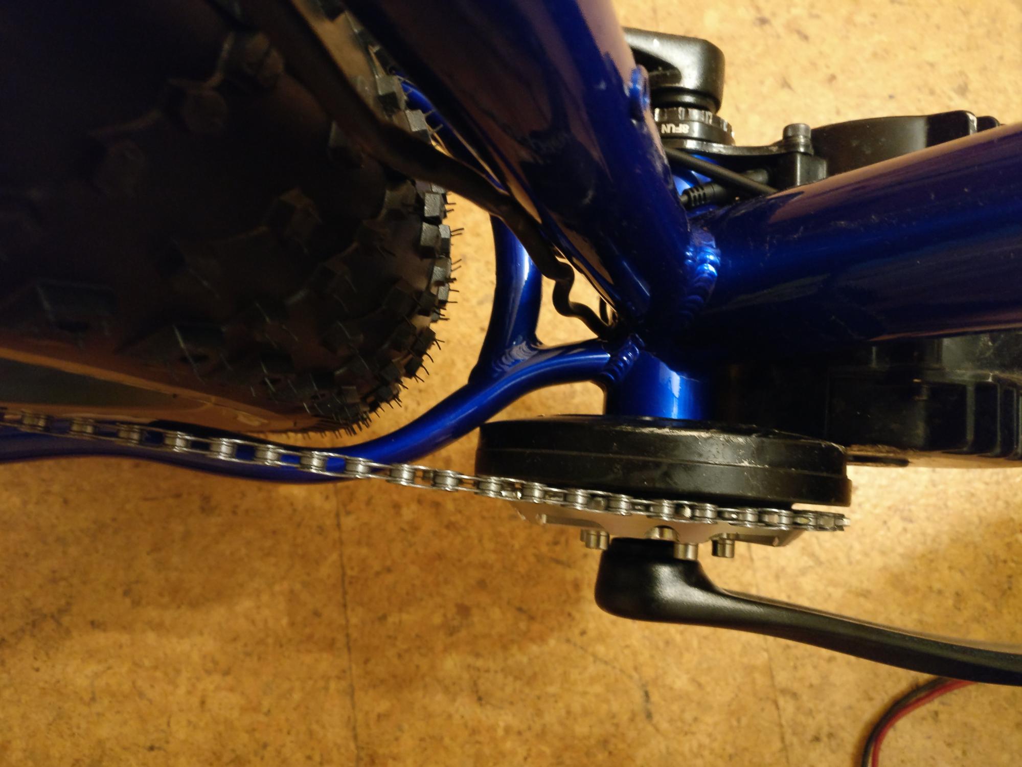

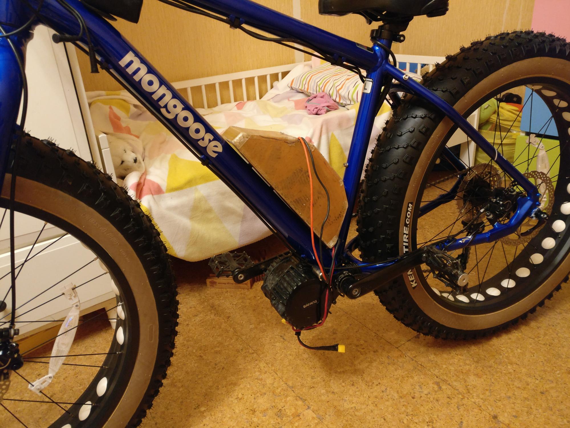

ну вот, пришла сегодня посылочка, эпопея как этого донора почти два месяца покупал вообще отдельная тема, короче последний ухватил в ростов-на-дону. еще и прислали без подседельного штыря с сидухой. херсним, сидуху-засунь-в-очко я сразу выкидываю, из-за штыря время на разборки тратить не хочу.
вот он зверюга:
https://trial-sport.ru/goods/1238257.html
рама обязательно размера L, пусть и на цыпочках с опущеной до упора сидухой, зато рама под мои батарейки, даже самую большую :)   на фото ее нет.
бафанг с кареткой 100мм встал идеально без проставок и пропилов перьев/рамы, родная звезда со смещением влево и эклипс не влазили без проставок, но мне этого и не нада! 30зубая звезда с корявым смещением встала как родная и на это я надеялся. 10ск трансмиссия не очень по надежности, хотя посмотрим. щас щелкает передачами туда-сюда идеально. как порву так 8ск и 40зубую кассету назад поставлю, всё есть в наличии...  вес 22кг без батарейки, ну а ионок туда можно 15кг впихнуть при желании :)  моя максимальная батка 6.5кг, 48в 25ач.

если на нипель надавить и он уходит на несколько мм внутрь это значит колесо с камерой?  просто думал что фэты безкамерные...
Север
Бывают камерные и бескамерные. У Вас камерные колеса, что ясно уже из дриленых ободьев, дрилинг делают, чтобы камера в покрышке не провернулась. Когда нр катают по снегам высотой со ступицу.

о спасибо! я думал так вес колеса снижают :)  еще парился как же ездить на спущеных если там камера, провернуть может...  что же, тем лучше. вне дорог камера привычнее: запасная, заплатки, лопатки, руки набиты уже :)  один косячок, там ниппель преста, модно стало такой пихать. велонасосы есть, но эта ручная пукалка против такого объема...  поискал переходник к автокомпрессору и нашол:
