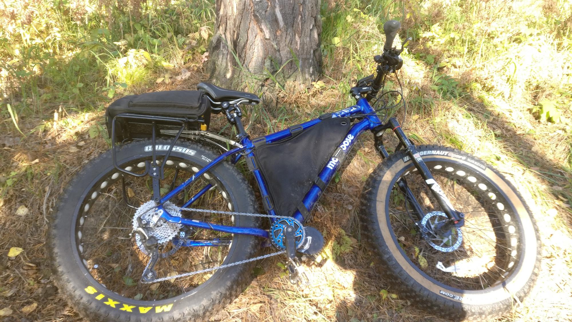

вот он, пока колхозное исполнение без сумки :)
мотор стоит хорошо, клиренсу не мешает.

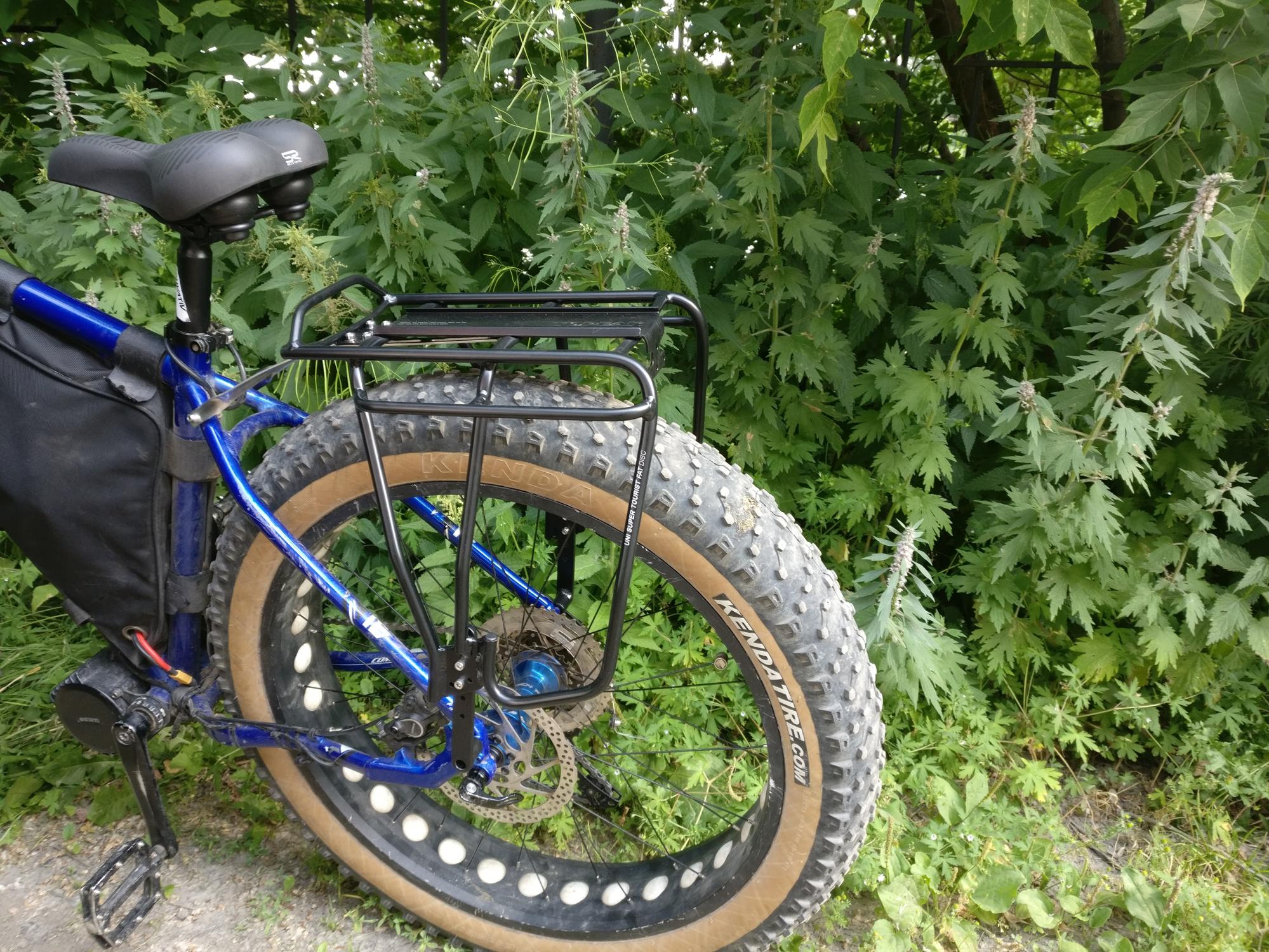

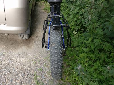

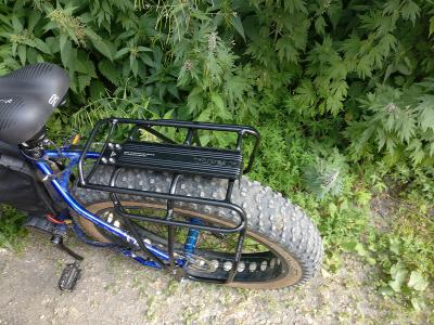

SG_
багажник приехал взамен сломанного, этот
https://www.bike24.com/p2149737.html
на форуме фэтбайкеров альтернативы ему не нашли. поставил, реально крепкий. китаец с али за $25 сразу не понравился, но тогда других вариантов не нашол. вот так он оторвался:
6 точек крепления к каркасу! и трубки оторвало...  ну да, трясло сильно :)  года не отходил.
теперь с новым:

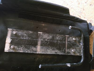

SG_
фотки топиковского багажника были выше, а тут фотка сумки, которую посадил на топиковские полозья для MTX. топиковские не нравятся из-за того что высокие и мешают активно ездить. а эта кроме того что низкая, еще широкая и длинная - заместо крыла отлично работает :)
так же видно сантуровский подседельный штырь, натяг пружины регулируется гайкой в трубе штыря, т.е. под свой вес можно настроить. вау эффекта не получилось, но после регулировки вобщем работает :)  на зиму скорее всего сниму, как и аммовилку . станет легче на 1кг как минимум!

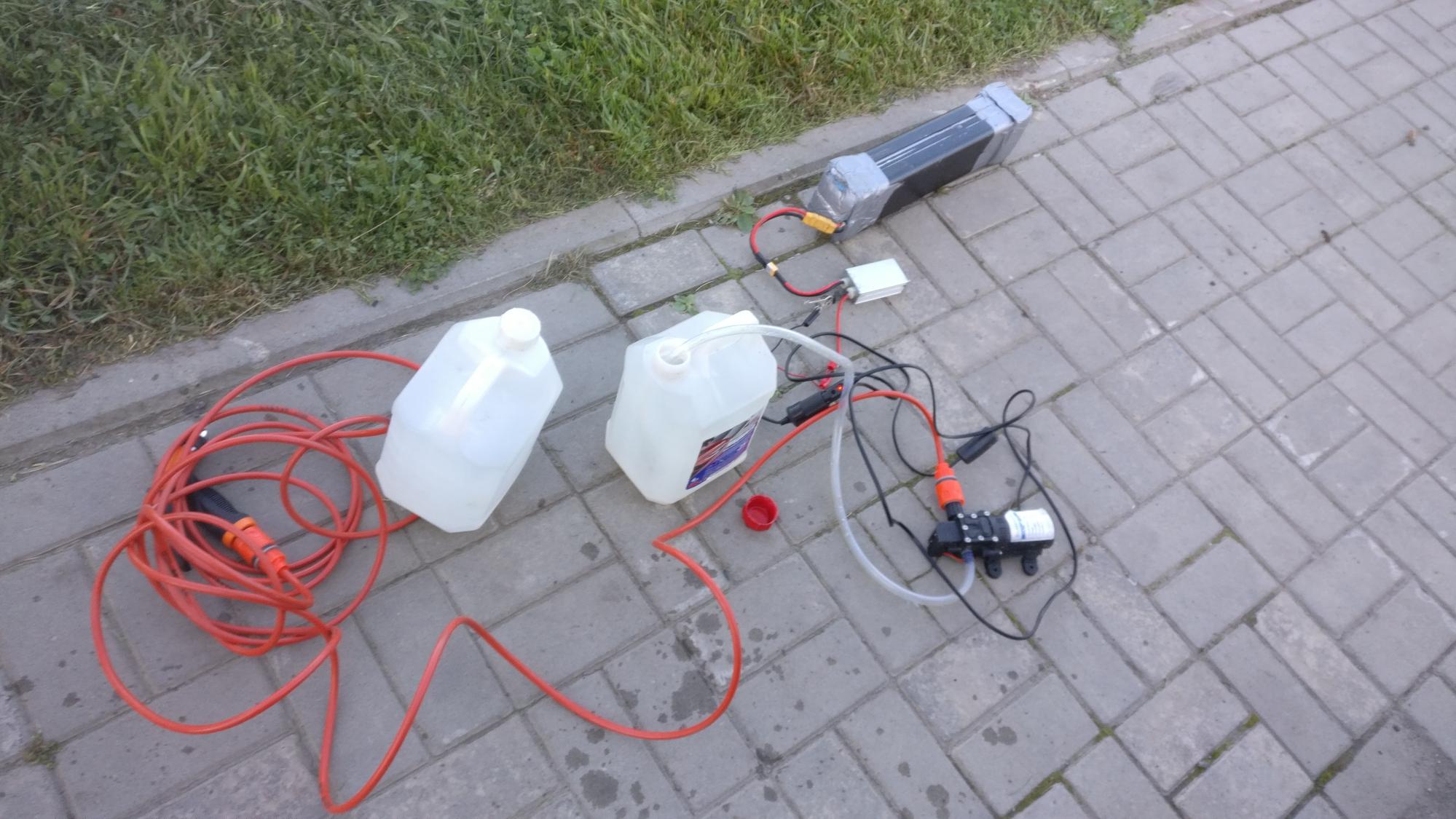

после переезда поближе к природе стал кататься из дома, а не из машины. взял дисишку 48->12 чтоб китайской мойкой пользоваться без заведенного авто.
и понял, что помимо дисишки мне нужен хотя бы один мощный инвертор от 48в, вместо 12в. за прошедшие электровелогоды :) батареек стало много, они в разы легче и меньше свинотины автомобильной, грех не воспользоваться ситуацией :)  заказал на али.

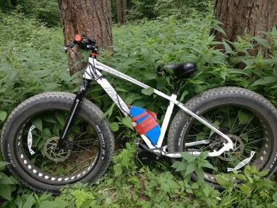

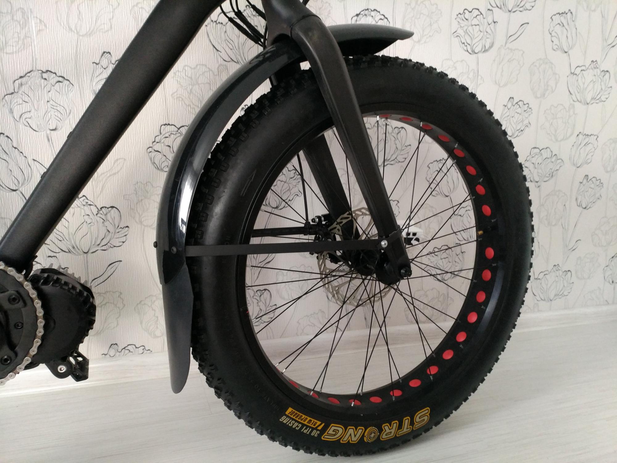

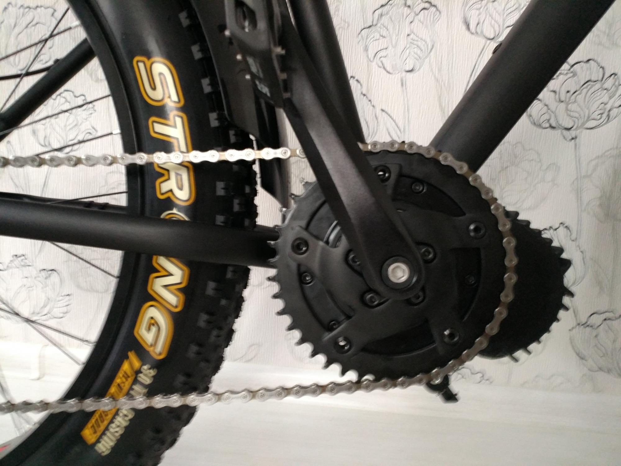

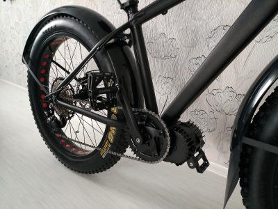

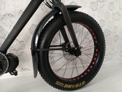

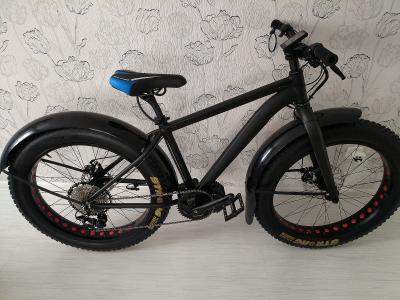

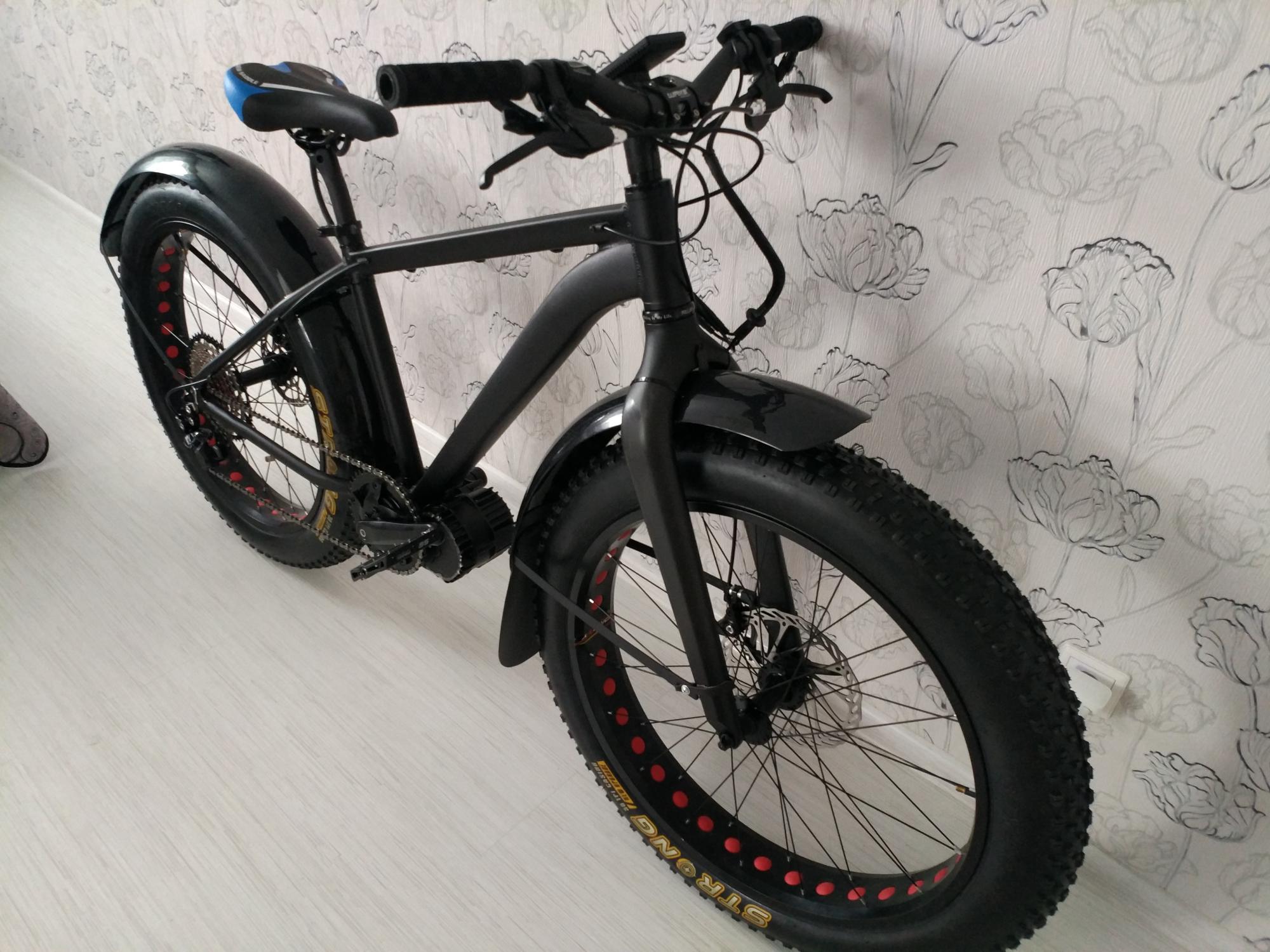

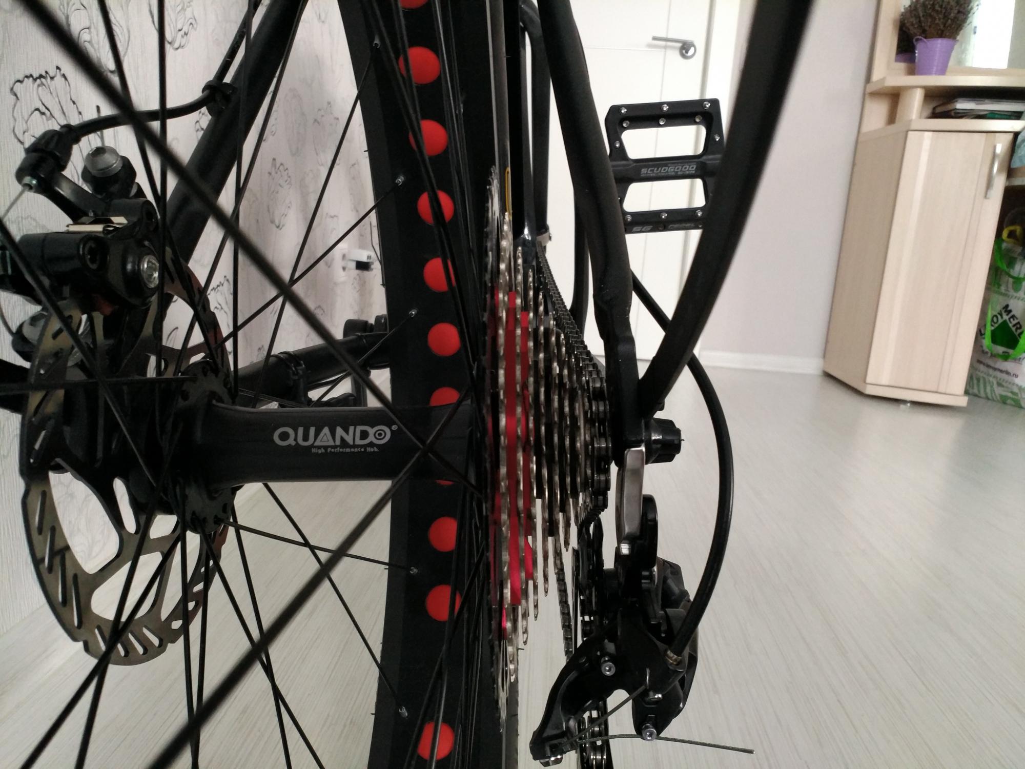

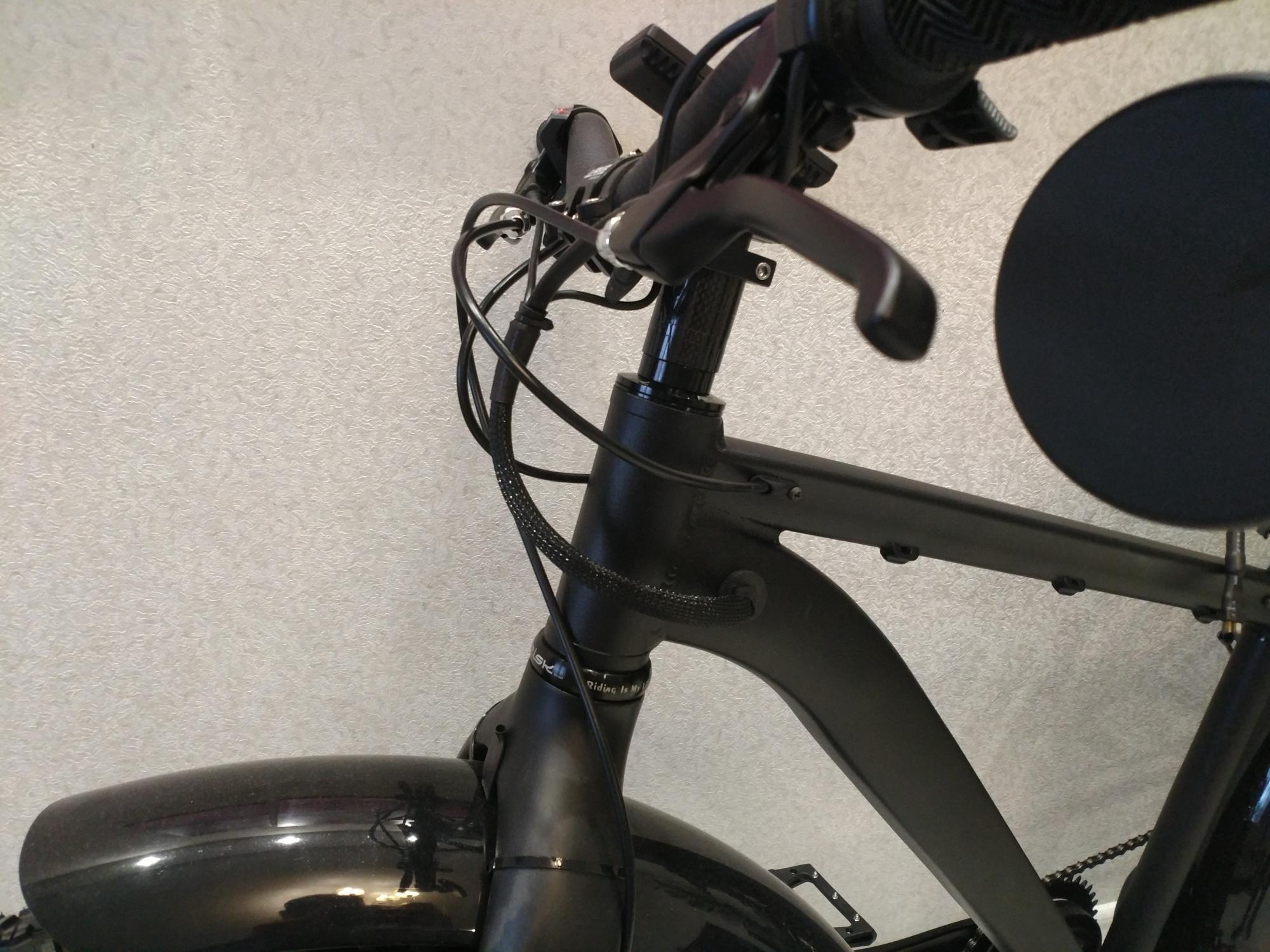

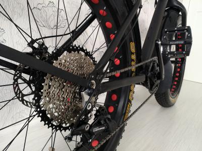

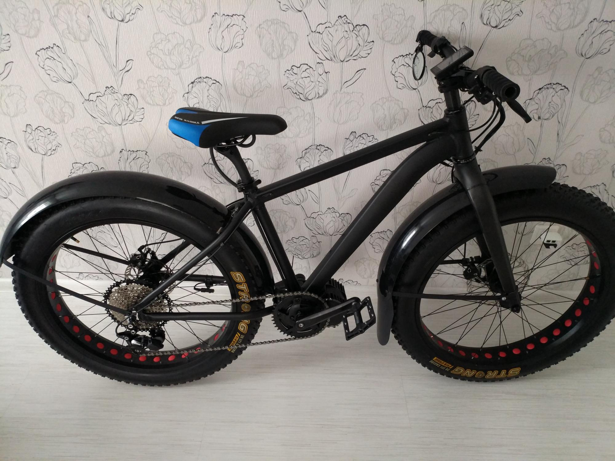

Собрал очередной Фэт на BBS HD. В этот раз от китайца осталась только рама, седло и обода с резиной.
Мотор брал на 120 мм, но в итоге каретку отпилил на 17 мм, так что 100 мм вошло бы и левая педаль была бы ближе к перу.
Отпилил чтоб чейнлайн был более-менее...
Кассету рискнул и воткнул 11-52Т, естественно с передней 42Т, пришлось ставить соплю на петух и удлинять цепь.
Крылья примерил металл на 100 мм и мне показались они узковаты.
Взял пластик на 122, они в самый раз. Усы из алюминиевой полосы на 15 мм из Оби, загнал в термоусадку чтоб не красить.
Передний тормозной на 203, старый на 160 совсем не тормозит.
Вес без акума 23.7 кг.
Максималку пока не замерил. В Общем потестил. Максималка еле до 45 км/ч разгоняется. Более-менее нормальная динамика на 3-5 звезде, это 20-27Т. На горы лезет, любые вплоть до опрокидывания. Но максималка маловато ((( думал хотя бы 60.
На первых фото электрика торчит - программировал двиг, на последних - спрятал в раму.
SG_
Цитата: Abod от 21 Сен. 2018 в 17:13Максималку пока не замерил. В Общем потестил. Максималка еле до 45 км/ч разгоняется. Более-менее нормальная динамика на 3-5 звезде, это 20-27Т. На горы лезет, любые вплоть до опрокидывания. Но максималка маловато ((( думал хотя бы 60.
пригнись к рулю!!!  и подбирай передачу чтоб передняя звезда крутилась немного меньше максимальных оборотов. 42-11 уж точно нафиг нада.
kostya4u
Цитата: Abod от 21 Сен. 2018 в 17:13В Общем потестил. Максималка еле до 45 км/ч разгоняется. Более-менее нормальная динамика на 3-5 звезде, это 20-27Т. На горы лезет, любые вплоть до опрокидывания. Но максималка маловато ((( думал хотя бы 60.
Кассета Е13 с диапазоном 9-46 решит вашу проблему. Но она под барабан Sram. Возможно понадобится переклюк и манетка Sram NX. В этом случае козья сцепка (сопля на петухе) не понадобится. Передаточное отношение с передней звездой и вес изменятся в лучшую сторону. Скорость увеличится.

Цитата: kostya4u от 25 Сен. 2018 в 16:00Кассета Е13 с диапазоном 9-46 решит вашу проблему
Думаю. что не решит... Какая разница какая кассета стоит, главное передаточное число. На 11 зубах взади, мотор уже не вытягивает максимальное кол-во оборотов, поэтому 9T нет смысла ставить. Максималка достигается на 2-3 звезде, но нет возможности замерить обороты ведущей цепи. Мощь вроде вся на выходе порядка 1500 ватт. Ну да ладно, 40 км достаточно.
