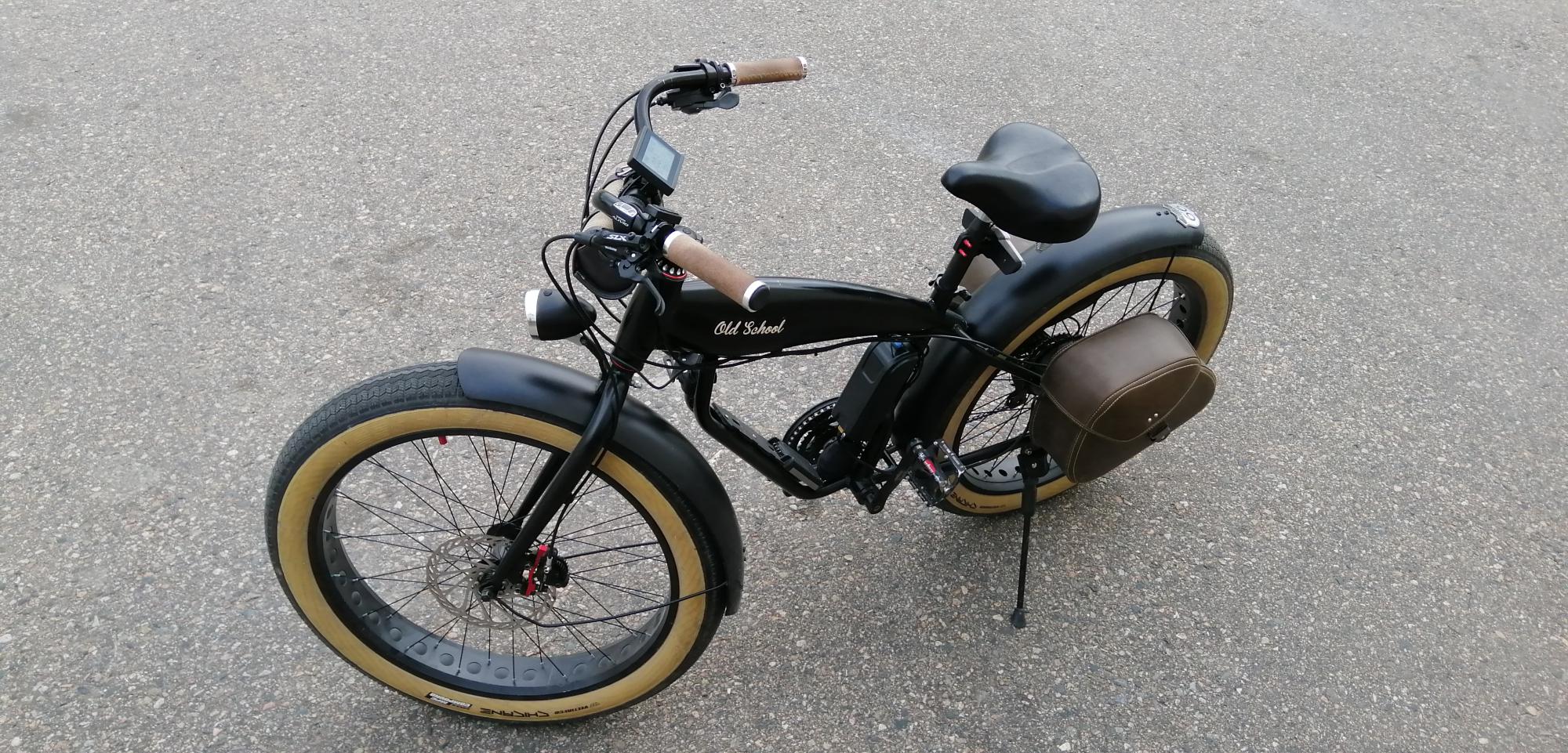

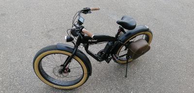

ferum
[user]ValeryT[/user], Очень красивый фэт! Гармоничный и правильный. И седло правильное, а не супержопа,  и на правильной высоте. У автомобилей есть такая категория, экспедиционные. Проедут-выживут почти везде, но неспешно и без излишнего экстрима. Вот такая же тема у вас. Следующий этап, по мне, это мид. Проедет чуть дальше и выживет чуть дольше, конечно если есть такая необходимость.
ValeryT
Цитата: ferum от 18 Авг. 2019 в 23:13Следующий этап, по мне, это мид. Проедет чуть дальше и выживет чуть дольше, конечно если есть такая необходимость.
спасибо. рад что кто-то уловил назначение велика ) мид - вопрос не однозначный. он более заметен (у нас тут мутят с правами на эвелики), потом - износ трансмиссии, это важно. буквально вчера видел мид, мощный, на пространственной раме. звезды, цепи - спиливает очень быстро. а мне бы хотелось, чтобы при выходе электрооснастки из строя педали работали как обычно. а если мид порвет цепь, например, или спилит звезду на трещетке,  то это будет не очень.
ferum
[user]ValeryT[/user], мид же это не обязательно мотоцикл который рвет цепи. Ну если нет проблем у вашего варианта с прогревом мотора на сложных-медленных рельефах, то и нормально значит.
ValeryT
Цитата: ferum от 19 Авг. 2019 в 12:14Ну если нет проблем у вашего варианта с прогревом мотора на сложных-медленных рельефах, то и нормально значит.
у нас нету особо сложных рельефов, максимум - холмы. надо сказать, что моя цель была оставить велосипед велосипедом - я кручу педали практически постоянно. если не крутить - то надо менять посадку, седло и все прочее, чтобы получился жоповоз, а это не моя цель )
