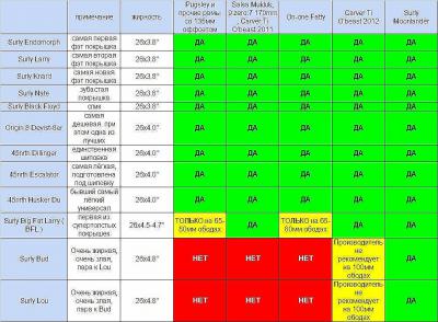

Bekjan
forward bizon 26x4.0
4x2.54=10.16cm
меряю линейкой на глаз ширину покрышки - 8.5см
8.5/2.54=3.35" т.е полуфэт, какого чёрта?
пока что бизона померил ширину
есть подозрение что все 4.0" фэты на самом деле полуфэты
кто-то мерил ширину покрышки chanoyang big daddy 4.9" вышло 10 с не большим см  :ireful:
или ширина меряется на спущенных колёсах?
acyd
Все правильно, Ашан фэты - пробники фэтов, у них обод стоковый относительно узкий. И покрышка 4" по-этому узковата кажется. Попробовать хватит. Если понравится, можно  взять 4.9-5.2. Причём Ашан покрышки 4" весят по 2-3кг, а брендовые бескамерки 4.9 чуть больше килограмма.
Mezya!
Цитата: Bekjan от 21 Окт. 2019 в 13:18или ширина меряется на спущенных колёсах?
Ширина варьируется от ширины обода. Скорее всего там обод 80мм, а не 100.
Gt8
Цитата: Mezya! от 22 Окт. 2019 в 10:15Ширина варьируется от ширины обода. Скорее всего там обод 80мм, а не 100.
так и есть , в китайскийх фетах обода 8см шириной.
Но ширину покрышки это не уменьшает.  просто бубликом смотрится.
обижаю велики на редукторах
Mezya!
Цитата: Gt8 от 22 Окт. 2019 в 10:49Но ширину покрышки это не уменьшает.  просто бубликом смотрится.
Как раз есть зависимость. Иначе бы не было подобных таблиц
Gt8
Цитата: Mezya! от 23 Окт. 2019 в 10:26Как раз есть зависимость. Иначе бы не было подобных таблиц
Ездите по таблицам, никто же не мешает )
