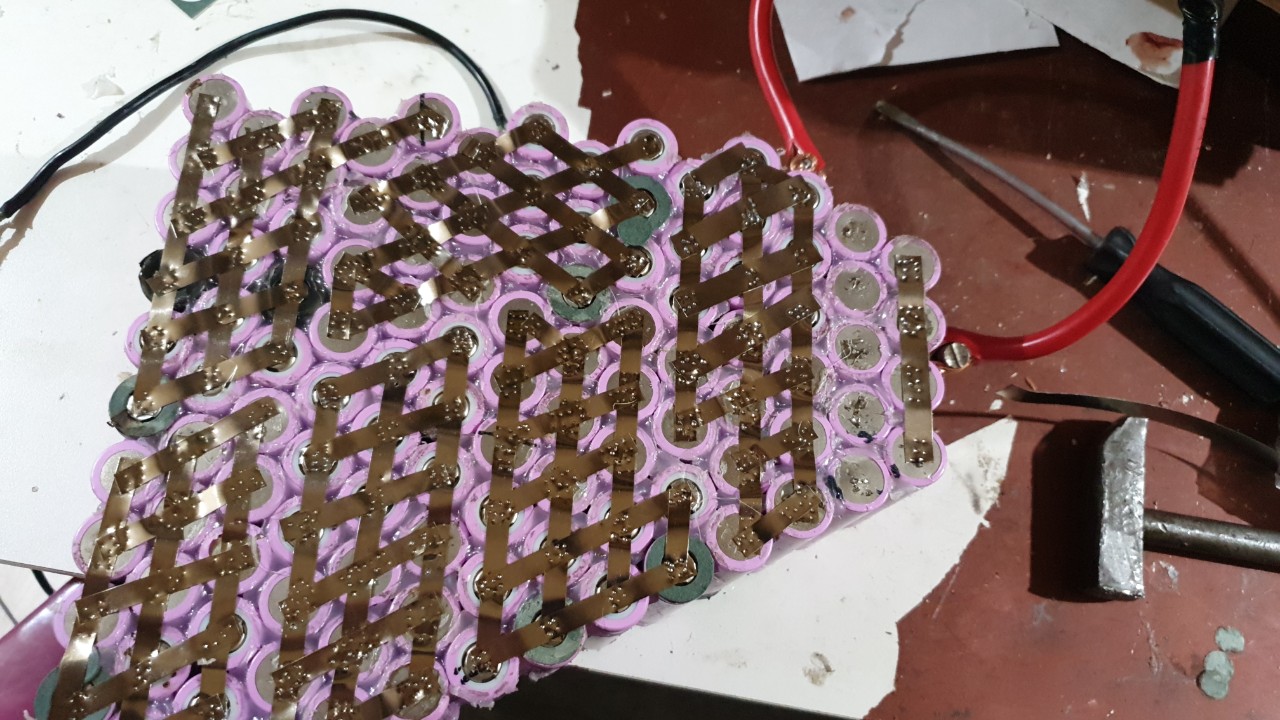

Цитата: SPIRITUS от 24 Дек. 2019 в 15:49За 10к, долгоиграющей АКБ на несколько лет езды на полном газу и без педалей, мне кажется ни собрать, ни купить
из свежего
АКБ 63в  20а\ч  ,  обошлась в 15 к

Если 100т.р., то без проблем разыщу ребят))) Много кому высылали вторую. Порой оставалась некондиция и приходила новая, уже правильная. Продавец просил отправить обратно, но не настаивал после объяснения что возможности нет, приходите, сами забирайте))).
Весь вопрос где покупал. Если вы ищите самое дешевое...уже за гранью, тогда что вы хотите? Естественно вас хотят надуть так же как вы хотите получить по минимальной цене. Так можно и на обычный кирпич в термоусадке нарваться.....А если берете по нормальным ценам, то они на полусогнутых...и любой негативный отзыв воспринимают крайне болезненно ввиду своей жадности и боязни потерять обеспеченную клиентуру.
Но если вернуться к фэтам...и непрерывной езде по снегу, то надо понимать, что даже самосбор из хороших банок не панацея. Тут надо много чего знать и уметь. Нагрузки аховые на все силовые элементы, перепады температур от -20 до +100 легко...Плюс реагенты которые могут закоротить, плюс конденсат внутри который может привести к окислению утечкам даже и КЗ. Если конфиг 2х2 и часто падать(зимой это нормально) то прочность АКБ и защита цепей требует определенных знаний и конструкций.
Вот например ваша фотка где за 15т.р 20Ач. Вот такое я бы не в жисть на фэт не поставил бы))) Это АКБ для длительной спокойной езды. У меня с такой АКБ банки рано или поздно раздавят сами себя...А площадь поверхности такова, что крышку надо делать даже не знаю из чего...что бы при ударе ее не пробило.
И тут вопрос стратегический. Для чего фэту большая АКБ? Эксплуатация на дальняк по дорогам не имеет особого смысла, эффективней МТБ, дорожные....Катать короткие отрезки с большой АКБ неудобно, проще иметь 2 маленькие, их заряжать проще, чем закачивать. 20Ач..Особенно неудобно с большой АКБ на оффроуде. Мало того что выше риск повредить, так еще и при большой массе самого фэта, большая АКБ начинает мешать управляеости.Фэт и так не эталон, большая масса колес, а тут еще АКБ. Я не сторонник лайта, но переходить определенную грань не стоит. Запас прочности так же не неограничен.

[quote author=SPIRITUS link=msg=1776164 date.
Вот например ваша фотка где за 15т.р 20Ач. Вот такое я бы не в жисть на фэт не поставил бы))) Это АКБ для длительной спокойной езды. У масса колес, а тут еще АКБ
[/quote]
Эмм . Я как бы по мото кросс трассе гоняю летом раз  в неделю . Прыжки , падения . (Раньше )
Ничего с батареями не случилось .
И слава богу....я тоже гоняю и тоже пока свезло)))) Хотя в лесу были неприятные моменты...Правда у меня АКБ маленькая, легкая и защищена 1см капролона))) Так что шансов уцелеть больше.
ЗЫ ПРавда на фэте не понравилось на трассе. Это явно не его стихия....ползает по лесам и пескам куда лучше чем гоняет))))

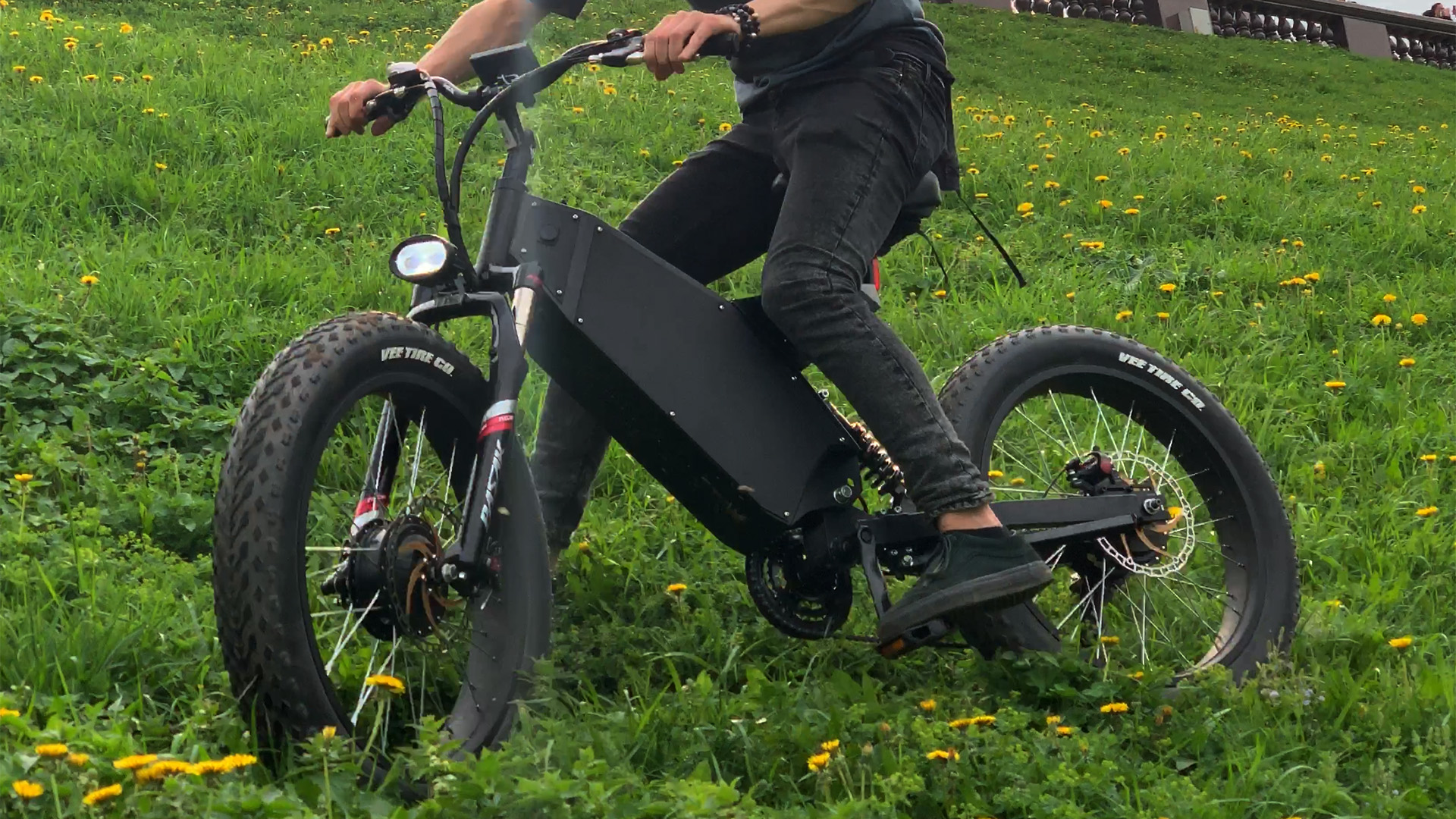

Gt8
Вот, красивый, аммортизация достойная(переднию вилку можно было и по лучше конечно)
Выглядит как велосипед , коробка на минималках .  И крути педали скока хошь.
Я бы даже может на таком бы тоже остановился. Единственное если ставить полный привод, то прыгать уже думаю не стоит.
