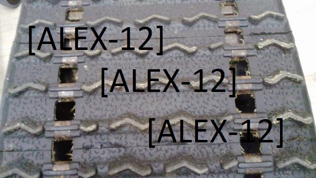

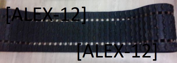

Зима на носу - а я как раз давно уже хотел построить Танкетку на электротяге.  Запчасти начал искать аккурат с прошлой зимы после успешной реализации санок на электротяге. Вот что накопилось:
Гуся от снегохода. Здоровая попалась, длинна 360см, ширина 39см. Б/у, но состояние на мой взгляд очень хорошее. Буду половинить. Есть у кого опыт по распилу?

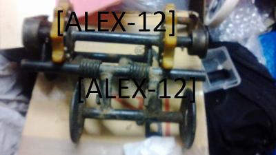

Звезды от неё же на осях - 4х оси на каждом по две звезды, потертые. Но у них задача будет удержание гуси от слетания, так что не важно. На фото одна ось из четырех:

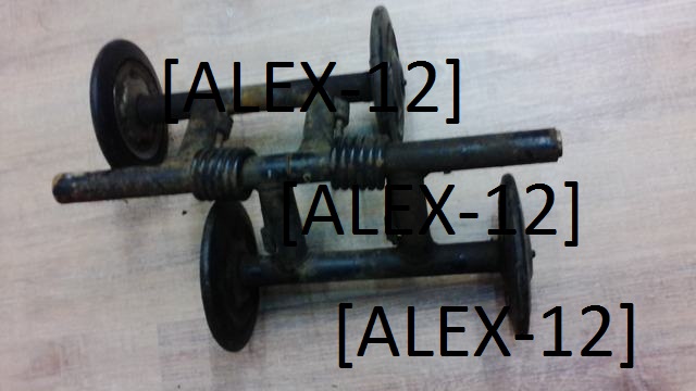

Катки с пружинами, по четыре колеса на каждом. Колеса резиновые с металически сердечником, резина местами к сожалению потрескалась - ещё не решил, стоит ли их использовать. Всего 8х катков, на фото один из восьми:

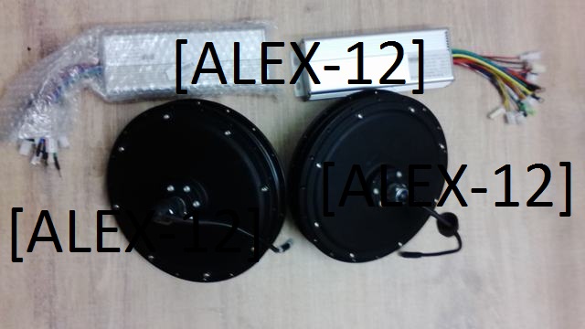

2х движка моторколеса (на правую и левую гусю), каждое по 1кВ 48в. (возможен ли у них реверс?) Движки вроде без редукторов (но всрытие покажет)
2х контроллера 48в (до 72в) 1500Ват. Вот думаю, хватить ли мощи движкам гуси плюс нагрузку двигать? Как запасной вариант можно будет поднять напряжение (контроллеры позволяют). В крайнем случае оба мотора в одну гусю (ну и еще придется два мотора и два контролера закупить  :-(

Вот тут есть все https://electrotransport.ru/index.php?topic=18507.216#topmsg и как резать и как управлять. Но там коллекторники в конце стояли. С моторколесами как дойдете до управления этой штукой прозреете как это будет сложно. Дед сделал все очень классно, но чтото не похоже чтобы штука оказалась сильно востребованной т.к. она портит то по чему ездит летом, а зимой едет мало.
Есть еще форум чисто по снегоходам и раздел самоделок. Там можно много чего почерпнуть и избежать ошибок.

Цитата: Александр CRV от 25 Сен. 2017 в 22:16С моторколесами как дойдете до управления этой штукой прозреете как это будет сложно.
Моя идея такая - педаль газа общая на оба контроллера, управление рычагами только направлением движения (вперед-назад) на каждую гусю отдельно.

это значит нельзя будет ехать прямо и плавно по маленьку поворачивать добавляя газ одной из гусей. Только резким рывком! Езда - то еще удовольствие.

Цитата: Александр CRV от 25 Сен. 2017 в 22:23это значит нельзя будет ехать прямо и плавно по маленьку поворачивать добавляя газ одной из гусей. Только резким рывком! Езда - то еще удовольствие.
Спасибо, теперь понял. Думаю тоже решаемо - скажем общий газ (педаль), а на ручках тоже газы (раздельные) но с маленькими пределами регулировки которые суммируются с общим газом и поступают на каждый из контролеров отдельно. Тогда можно будет убыстрять или замедлять каждую гусю отдельно от общего газа.

Тему Деда читал, но уже давно, надо будет освежить. Он писал, что резал болгаркой с тонким диском (что за диск он имел в виду?).
В сети пишут, что при резке резины болгаркой диск быстро забивается и начинает сильно вонять резиной. Режут еще циркуляркой и электролобзиком (со спец полотнами для резки кожи и резины). Наверно пока сам не попробуешь, не узнаешь.
Александр CRV
Обычный тонкий диск режет нормально. Но! Я попал после резки резины на замену кнопки. Гарь которая летела при резкое набилась как-то аж внутрь и болгарка стала работать все хуже. Повезло что по гарантии заменили кнопку. Если бы снова такое делал наверное обернул бы инструмент целофаном.
