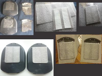

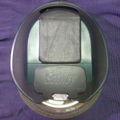

Моноколёсники! У кого-нибудь есть опыт изготовления альтернативных боковых подушек на MCM4? Оригинал стоит нереально, да и сам материал одноразовый... Хочу сделать боковины потолще и обтянуть кожей, но какой материал взять за основу - пока не пойму.

[user]OneWheel[/user], имхо самое лучшее и бюджетное - обычная защита темного цвета (черная/коричневая). Значительно мягче штатной, менее толстая, не жалко убить.
Ну а кожа - сделаешь красиво, пару раз сфоткаешь для "обзора", а потом вся красота убьется парой неудачных падений и будет обидно и дорого :bn:

крепление "из кожи" кстати простое - шьешь подушку и клепками насквозь или клеем :pardon:   набить можно хоть тряпками))))

Смотря какая кожа ) мотокуртки выживают после падений куда страшнее моноколёсных )
Вопрос, собственно, и был - из чего эту саму подушку делать?

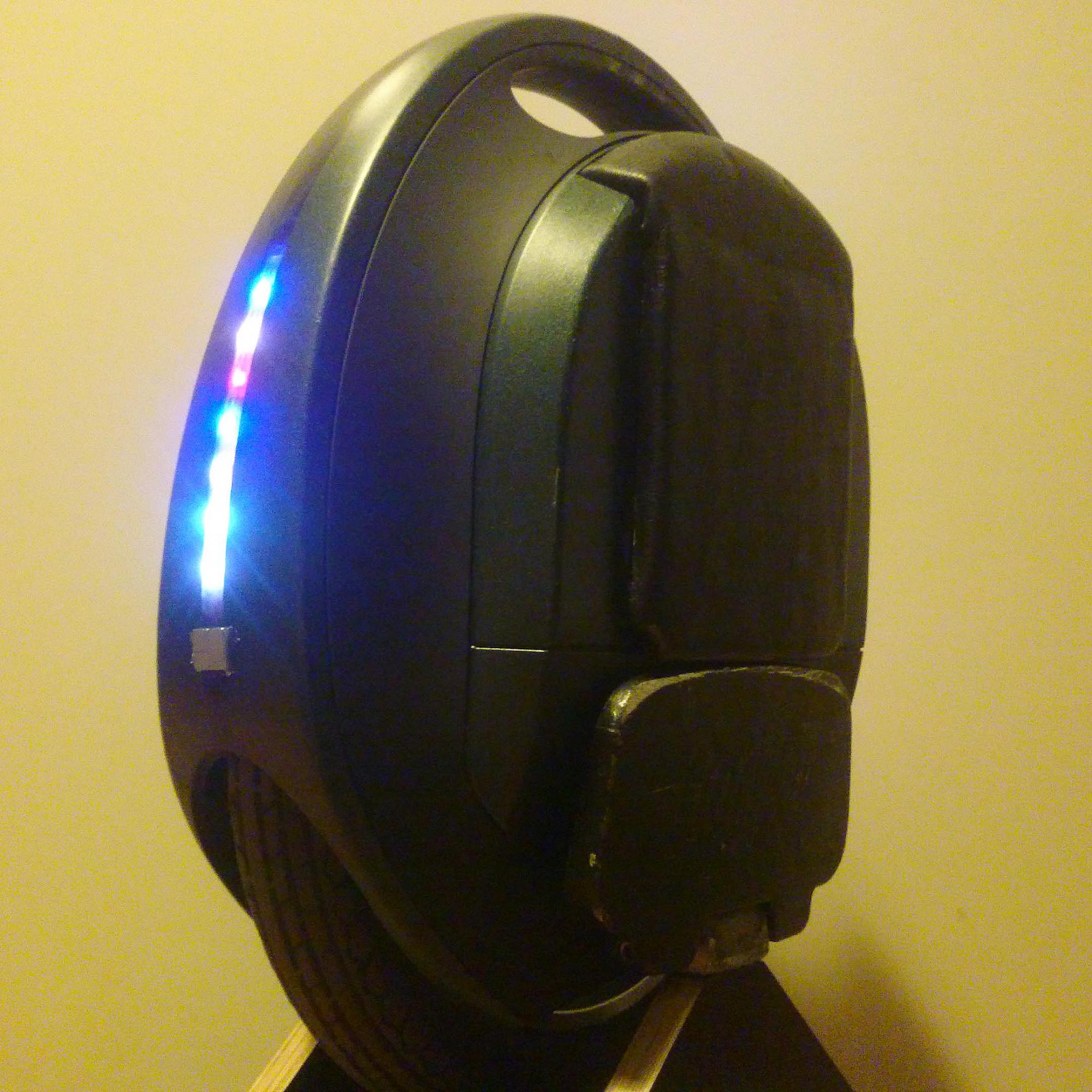

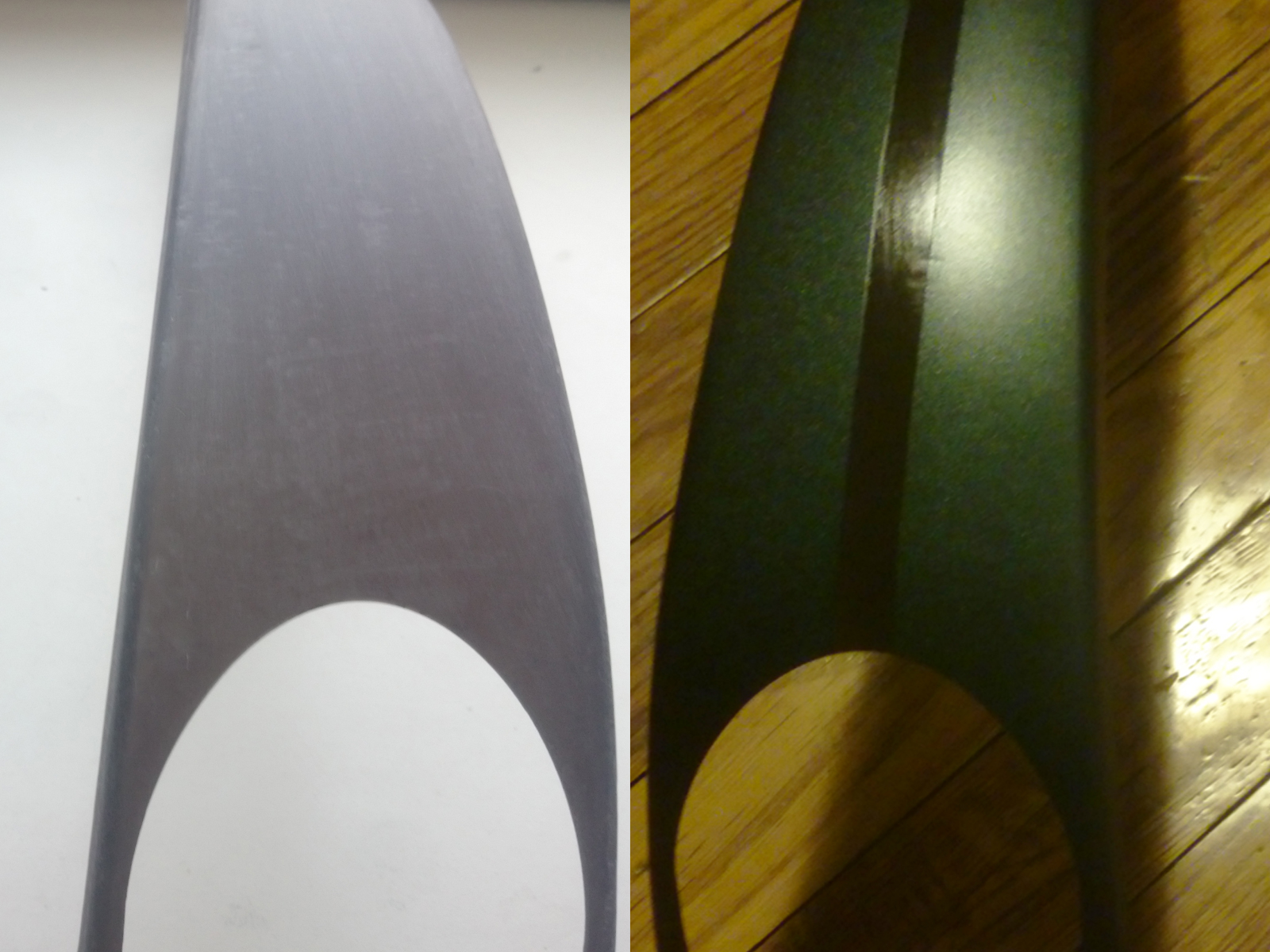

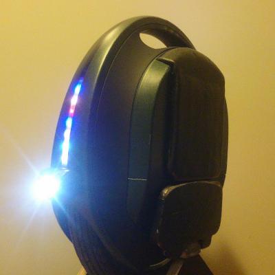

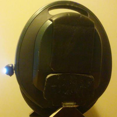

Доделал косметические мелочи: покрасил педали (резинки тоже), покрасил центральные боковины (винил оказался дорог) и светопрозрачный кожух (тонировка не прокатила), сделал новые мягкие боковины на липучках (пока толком не тестил), получилось нормально, но теперь знаю нюансы - при создании новых мягких вставок можно играть формой, я же старался попасть размер в размер, чтобы контур лёг в паз панели. Вот пара фоток, кому что интересно - спрашивайте.

Качественный винил с работой (оклейкой) - вот что оказалось реально дорого  O_O А кожа, если знать, где покупать - недорого совсем, тем более её там надо-то... у меня вообще кусок чёрной толстой завалялся. А вот сами подушки мудрил из "Г" и палок ))) верх (полукруглая часть) стандартный, а низ - 3 слоя изоляции, аля Пенофол (от неё отрывал фольгированный слой, чтобы не шуршало) склеенных на двухстроронний скотч. Верх и низ срощенны герметиком и залиты Моментом Кристалл, липучки и на корпусе и на подушках на том же Моменте, посмотрим, что скажет время )

Пару раз прокатился - боковые подушки держаться, светодиодную ленту видно отлично. Единственное, это краска на резинках площадок для ног вся облезла минут за 5 (ну я, собственно, этого и ожидал).

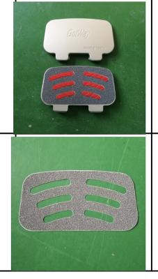

Кстати, может кто знает, где купить чёрные резинки в педали?

[user]OneWheel[/user], что вы имеете в виду?
1ое или 2е фото?
Delight Device
1ое или 2е фото?
На первом фото красные резинки я имею ввиду )
Очень не люблю красный цвет... да и GotWay начал чёрные делать уже, но у меня версия с красными...

[user]OneWheel[/user], раньше, в самом начале продаж, у них в каталогах были резинки отдельно, но потом остались только педали в сборе, как на фото выше. Так что я думаю, вам или педальки в сборе покупать или колхозить

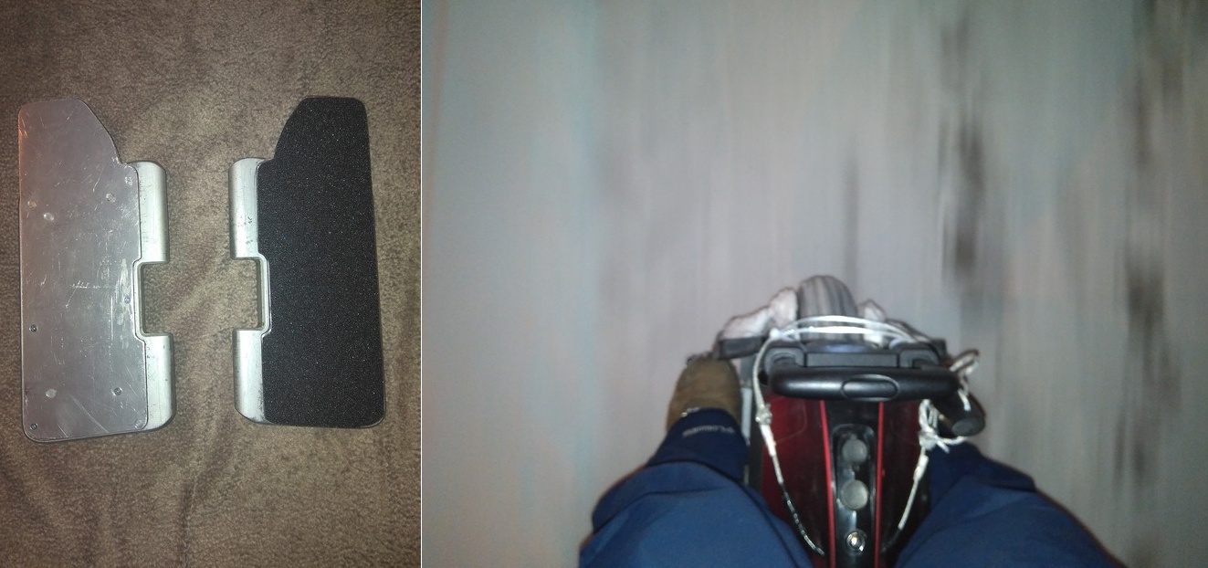

педальный тюнинг.
снял с педалей от МСупера штатные верхние пластинки с резинками и сделал новые из 3 мм листа алюминия. удлинил на 4 см, чтобы носки ног в размер попадали. наклеил новую скейбордовую наждачку, вырезал ножницами по форме. в сумме получилось три дня по 2 часа вместе с установкой. эффект положительный. меньше ноги устают.
