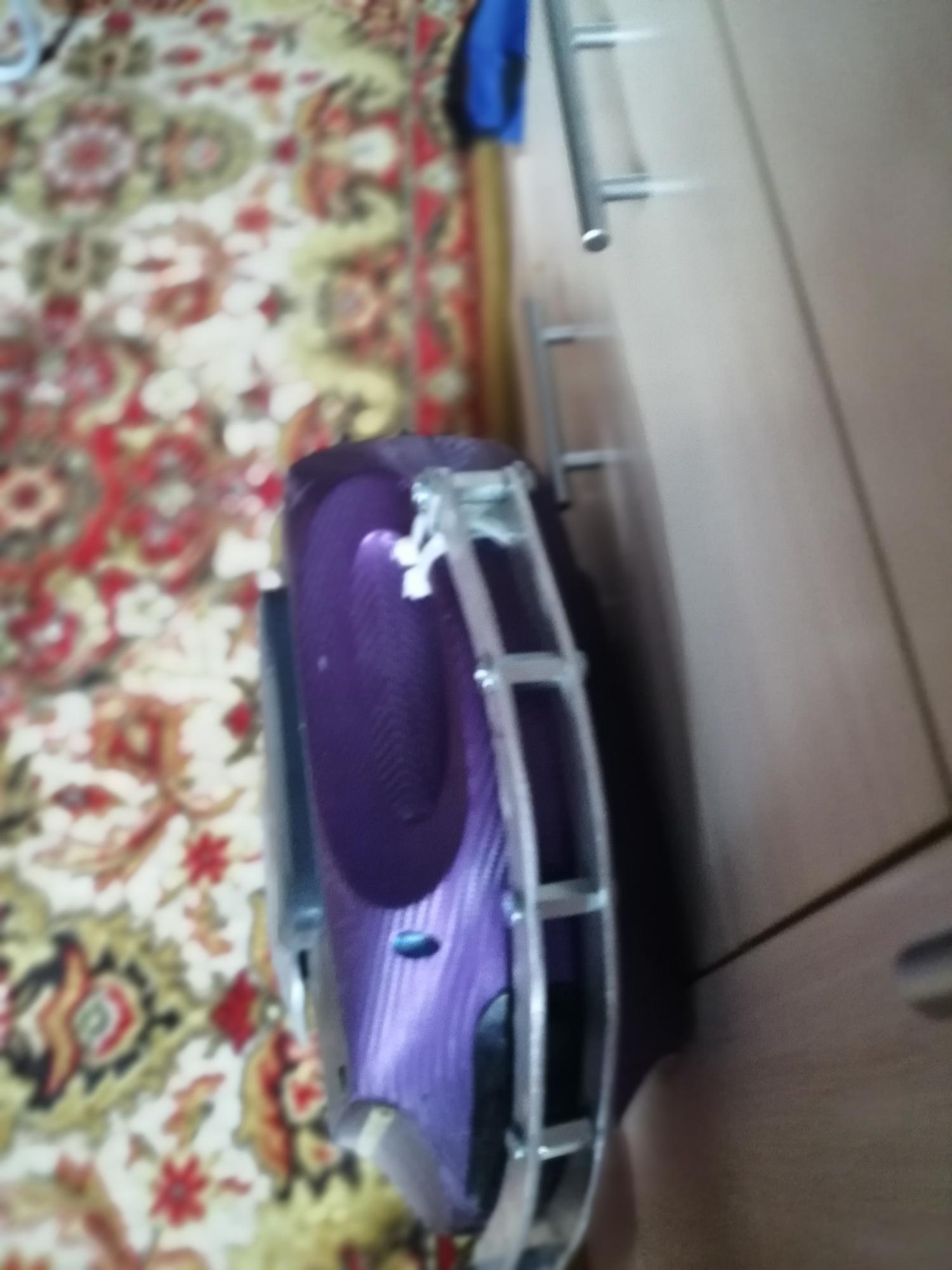

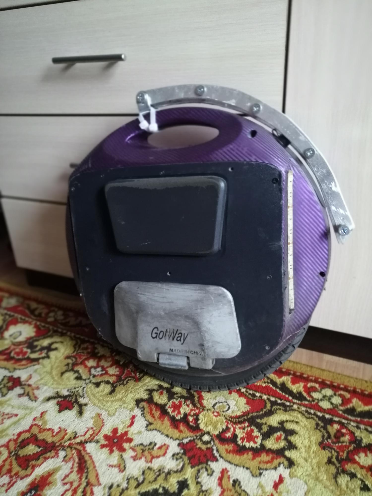

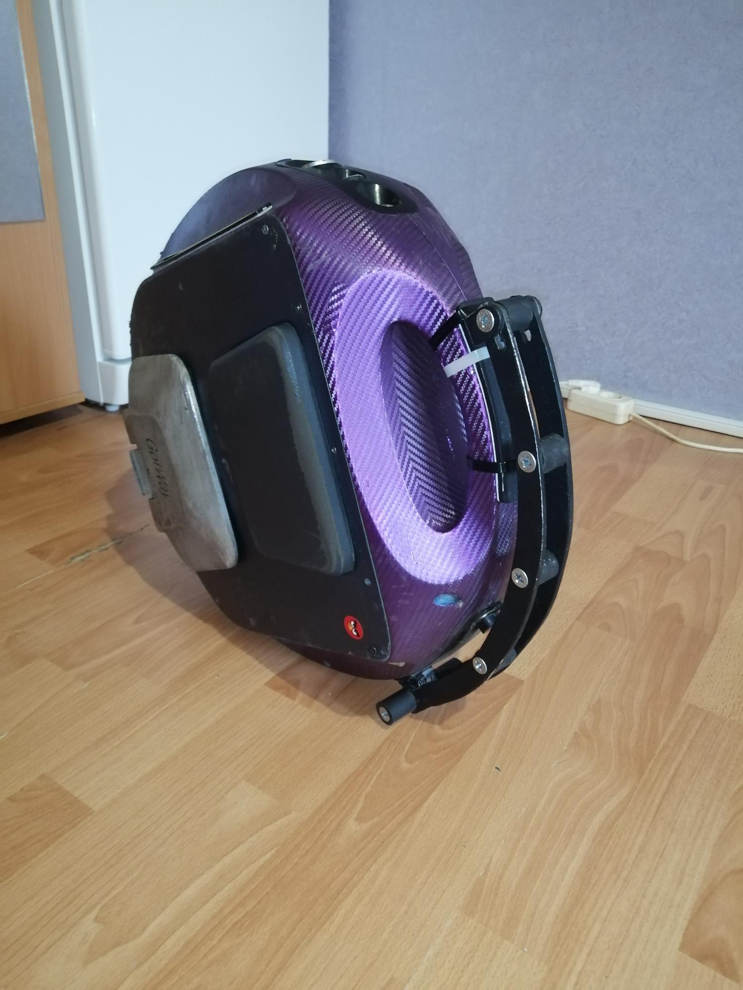

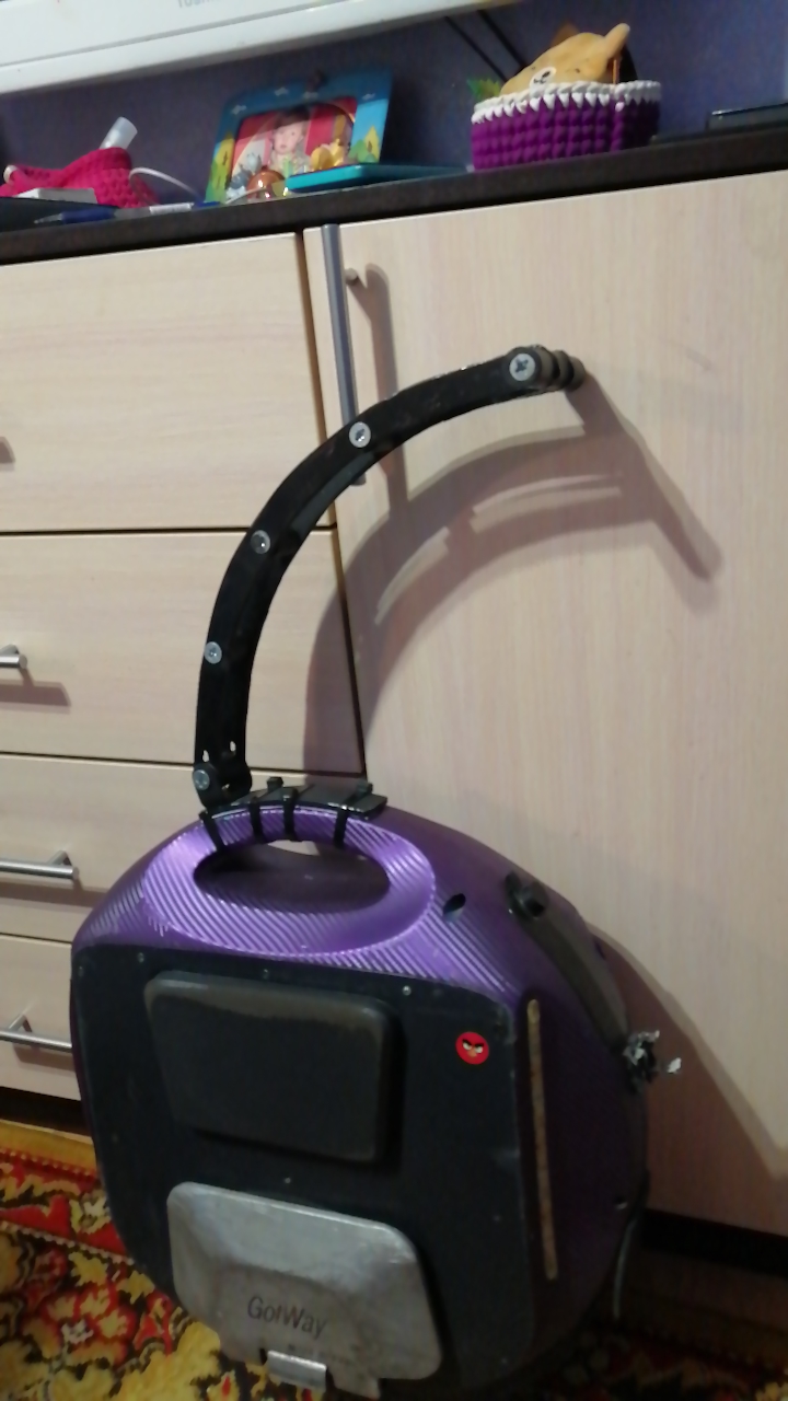

Идея изложена на эскизах. Ручка складная. Чёрные точки - шарниры, которые можно сначала сделать из пластилина, а потом по модели отлить из эпоксидки с наполнителем и приклеить к корпусу (или прикрутить на винтах, если изнутри в корпусе есть полость). Синие фигуры - дюралевые элементы (П-образный профиль и лист). В принципе, ничего сложного, как мне кажется.
Да, самого колеса у меня нет :), но присматриваюсь, поэтому и заморочился.

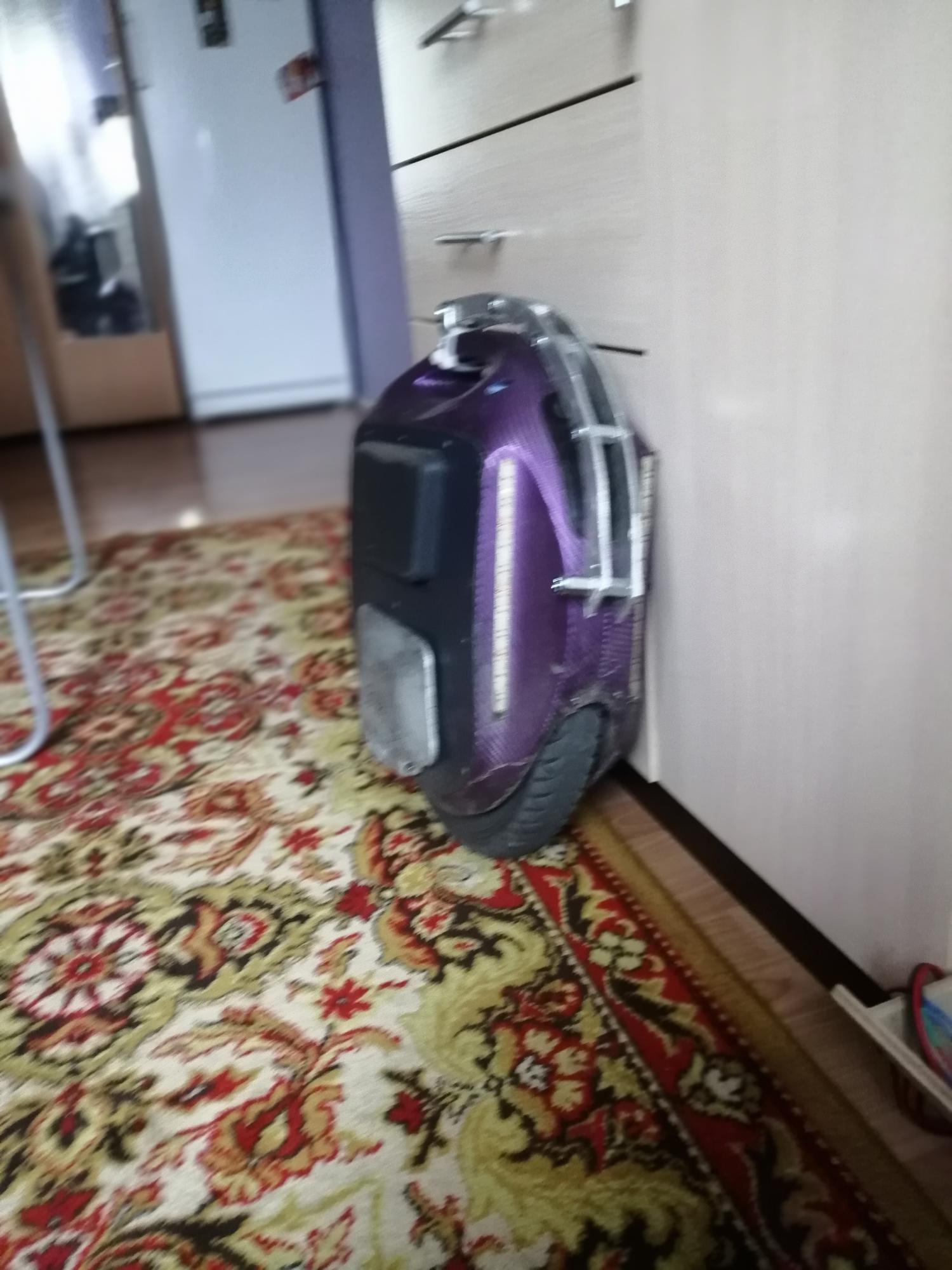

Murm-51

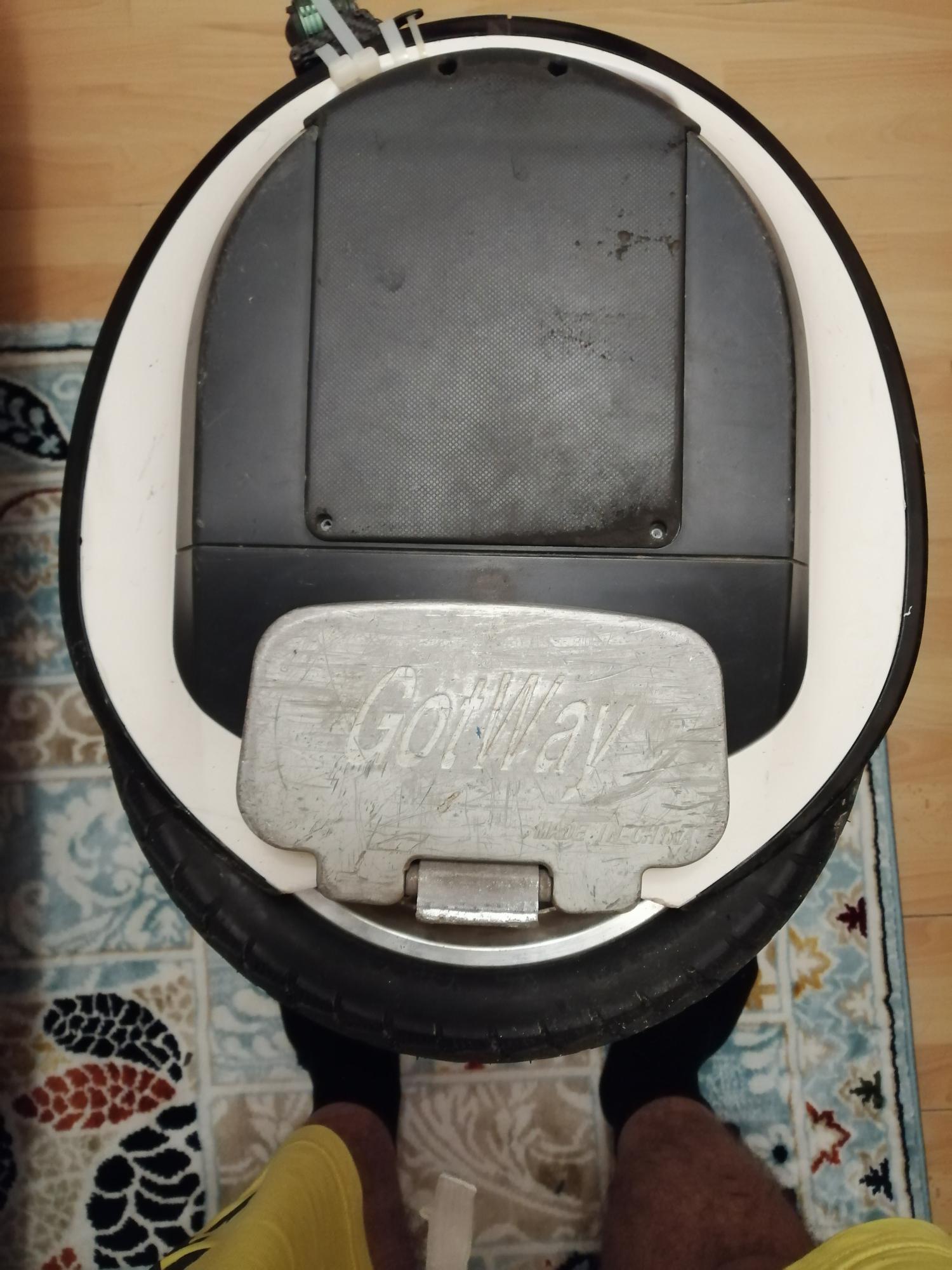

Ручка для АСМки.

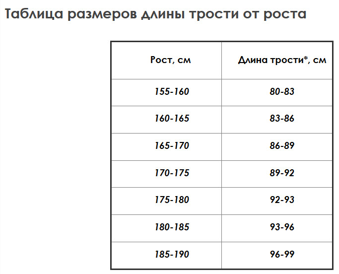

760 мм как то совсем маловато...

aridon
Цитата: Murm-51 от 14 Дек. 2019 в 15:59Ручка для АСМки.
Приветствую, коллега. А чертежей не осталось?
