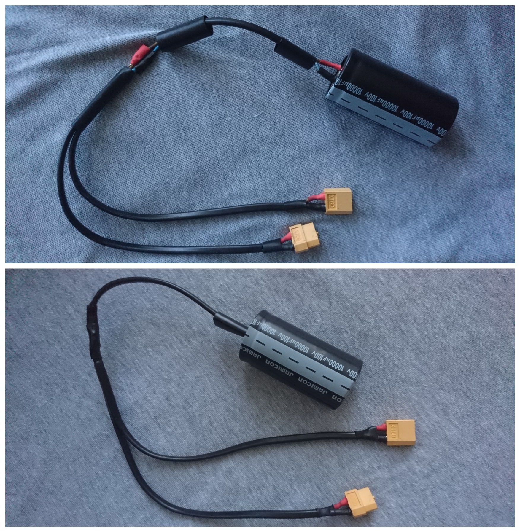

Я когда батарею вставлял - проверил, кондёры, как новые. Да и когда красил, всё внимательно просмотрел на предмет повреждений ) А кондёры на какие менять можно?
в мсм4 я просто добавлял

А можно поподробнее, артикул кондёров и схему подключения? ))) Спасибо заранее )

[user]OnlyOneWheel[/user], ну я брал с малым ESR и максимально доступной емкостью, но в то же время приемлемых габаритов (правда я с кабаритами все же ошибся и в мсм2 они не влезли, но в мсм4 потом пригодились)))
В общем смотри в основном что бы напряжение было не ниже 80В, а дальше уже по желанию. Если малое ESR или предназначен для импульсной работы, то супер. По емкости смотри от 2000мКф и выше, т.к. думаю меньше смысла брать нету.

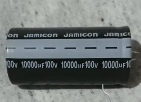

Типа таких? :
http://radiodetali.spb.ru/kondensatory-ehlektroliticheskie/kondensatory-ehlektroliticheskie-4700-mkf-x-100v/id11276/
https://www.chipdip.ru/product0/193230350
2 штуки надо? ESR показатель почему-то не пишут...
И как их в итоге самое оптимальное подключать? )

[user]OnlyOneWheel[/user], количество сам смотри, в зависимости от емкости.
Подключать параллельно батареи. Я подрубал, как выше видно на фотках, кондеры к контроллеру через ХТ60, а к конденсаторам батарею через другой разъем ХТ60

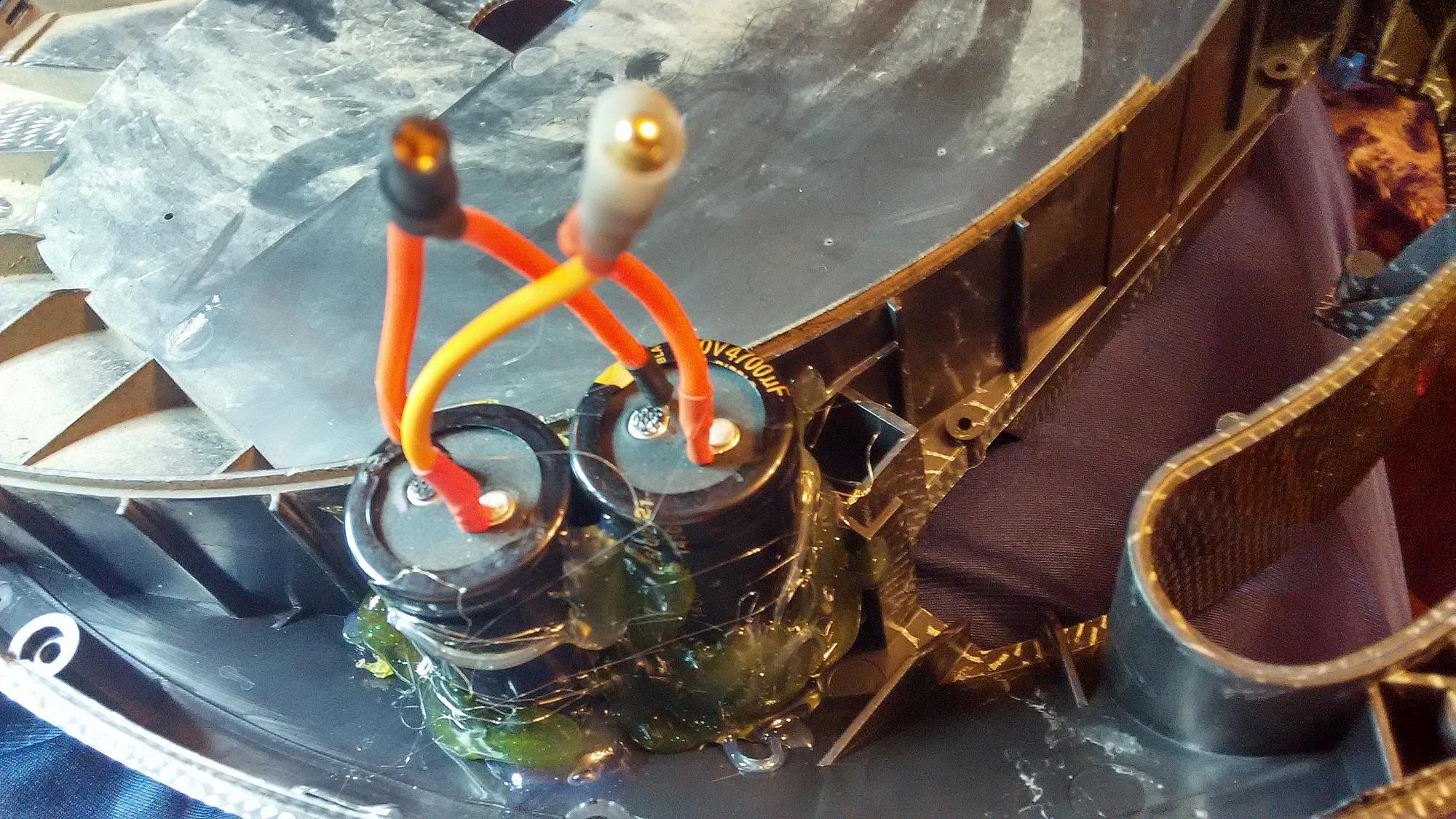

 :-D :laugh: ;-D новый дизайн "ехал с пейнтбола":

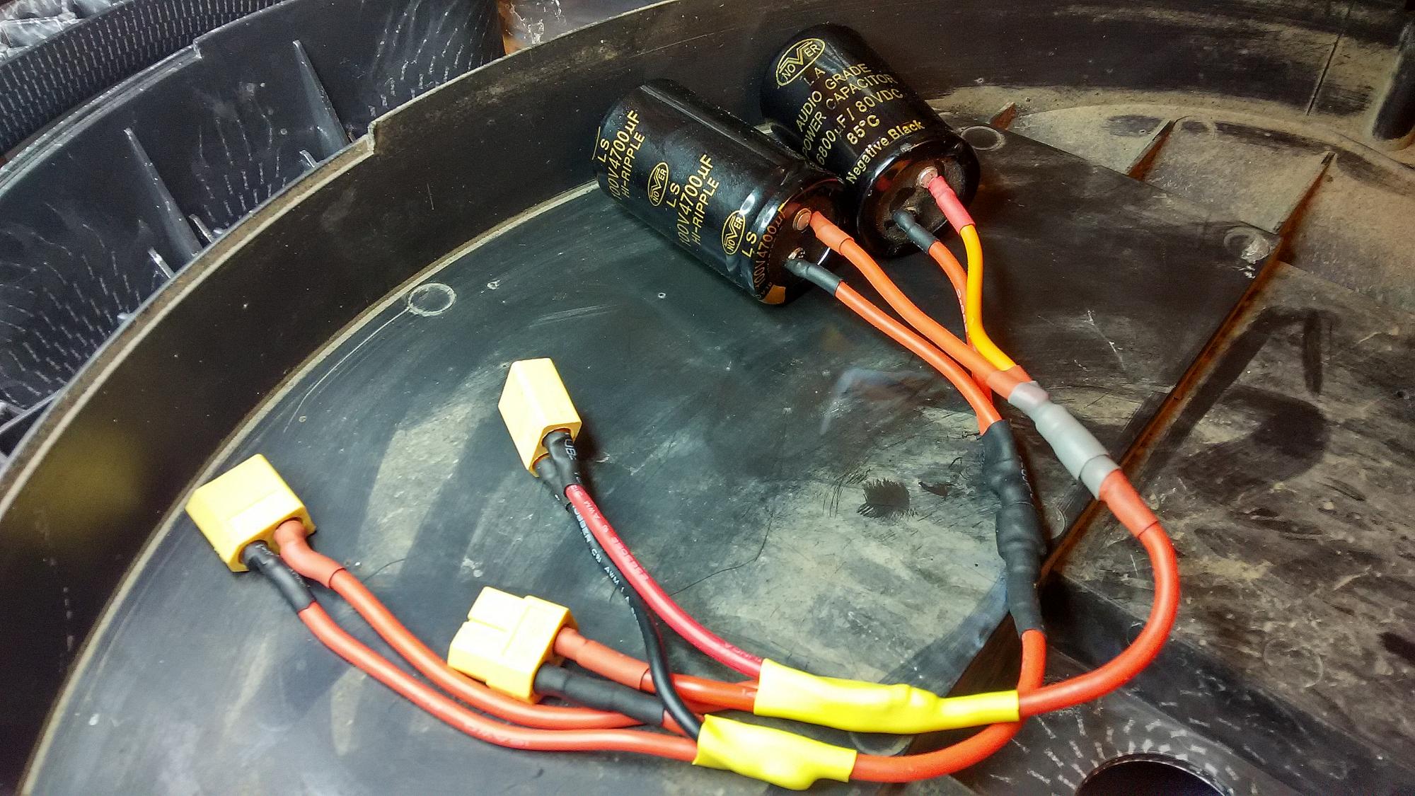

Добавление конденсатора на очереди:

Ну вроде, всё готово к установке, но чёт "очково" как-то :laugh:

[user]OnlyOneWheel[/user], визуально кажется провода тонкие :bw:  По крайней мере если отталкиваться от разъема в качестве ориентира для пропорции.
В общем если 2,5кв.мм (ближайший аналог AWG14, ток 30-40А), то норм, а если 1,5кв.мм (ток до 25А), то маловато конечно, но в целом забить. Главное что бы не тоньше, а то точно поплавятся и замкнут. Тут же изоляция не силиконовая, а ПВХ, которая легко может поплавиться :bn:
