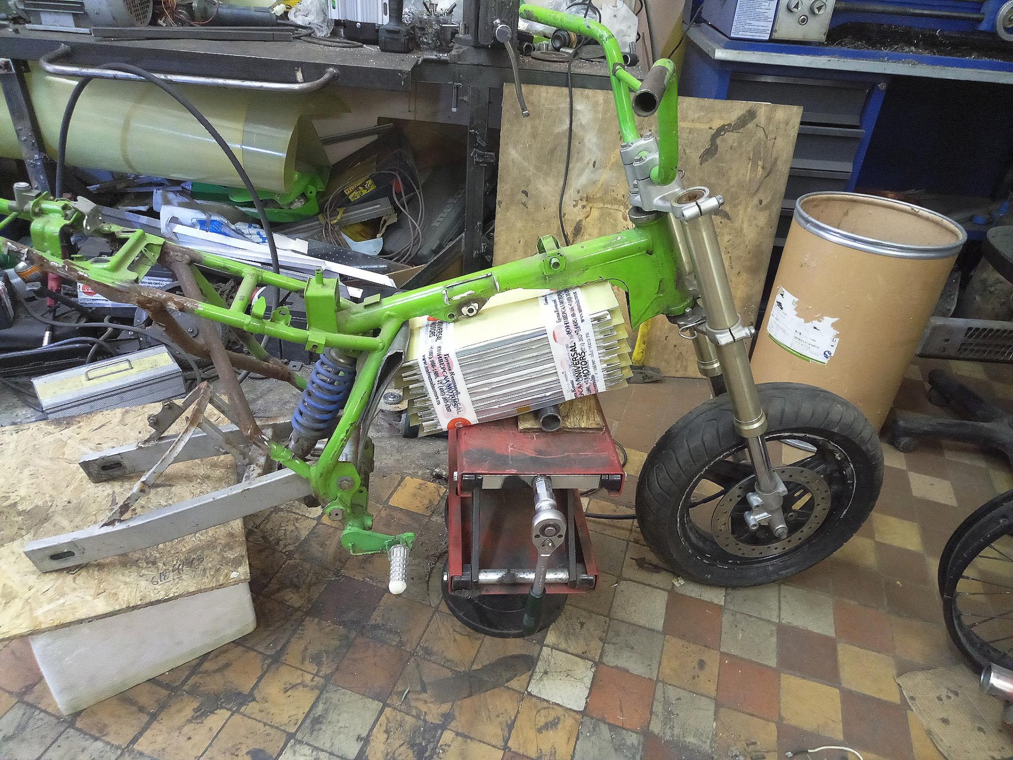

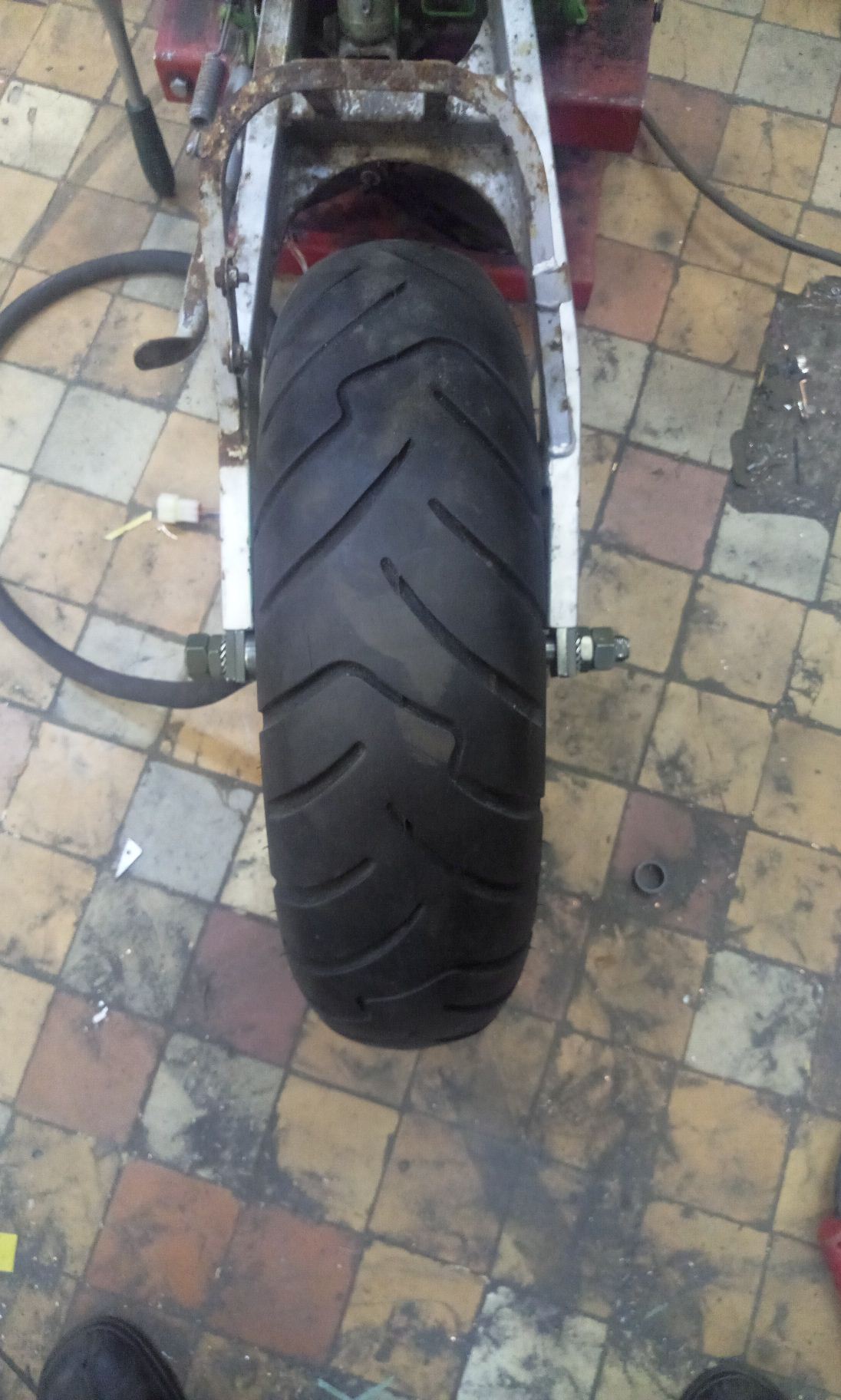

Всем привет. Решили мы тут с [user]BlackArrow[/user] весной забацать мощный быстрый маленький городской мотоцикл.

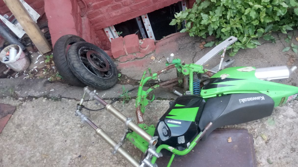

Донор был выбран Kawasaki KSR110
Нашли на авито, купили

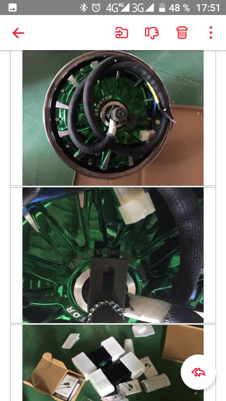

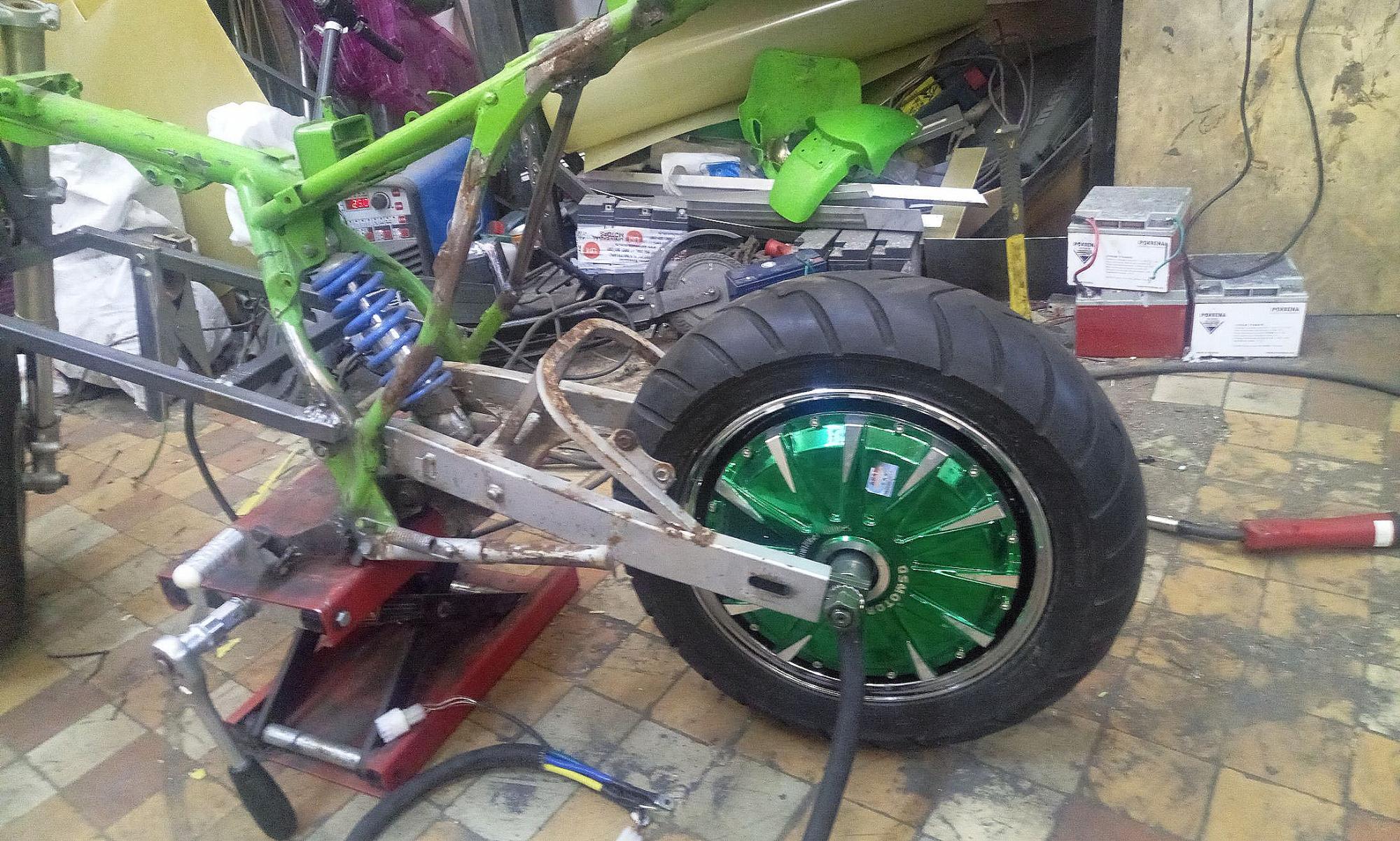

Решили ставить мотор-колесо Quanshun 260-й, на заказ сделанный китайцами под нужное напряжение и токи. В ободе 12", а так же в версии зеленый хром.

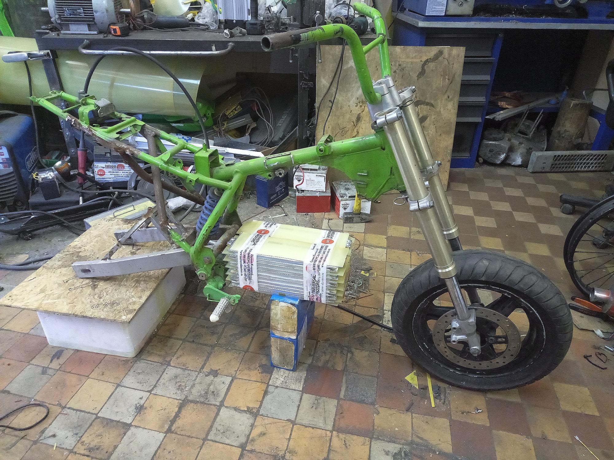

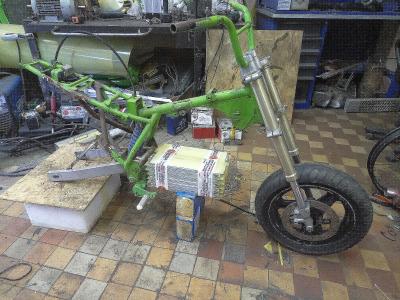

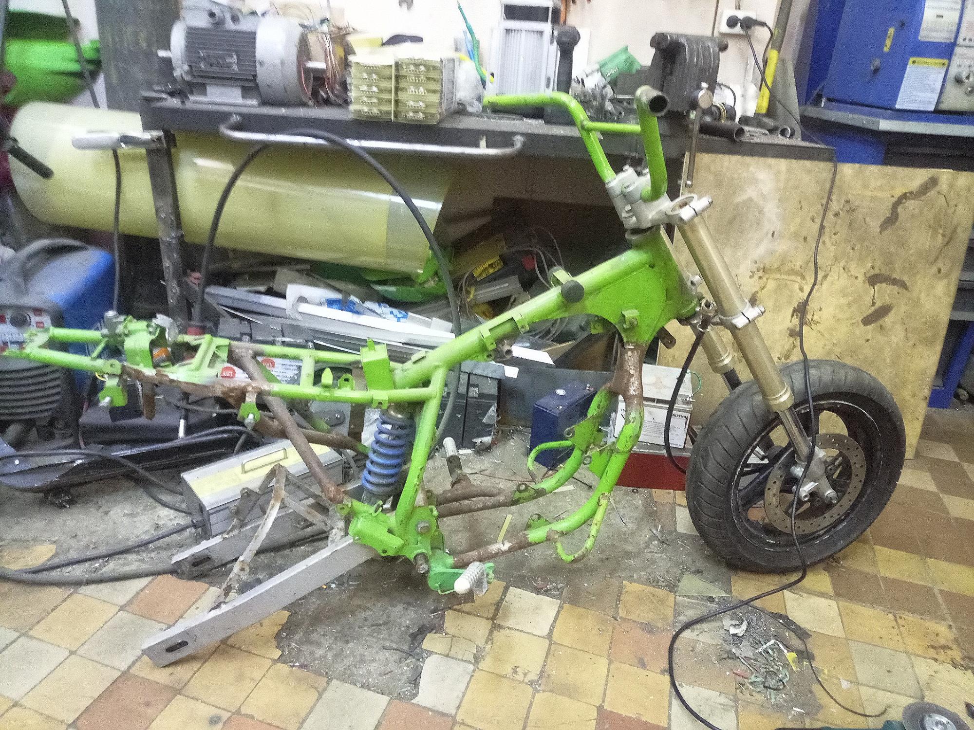

Итак, снимаем и пилим все лишнее, а так же варим подрамник для батареи
Примеряем моторчик - идеально

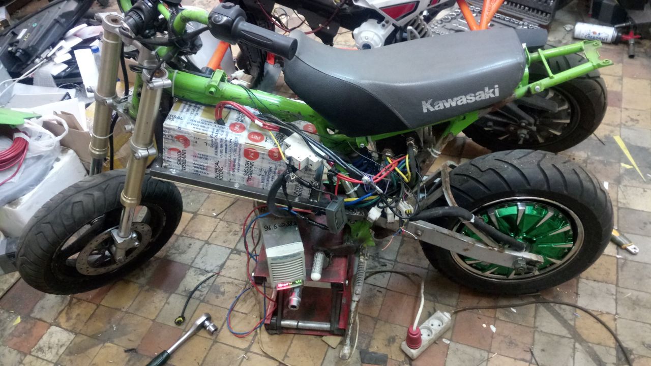

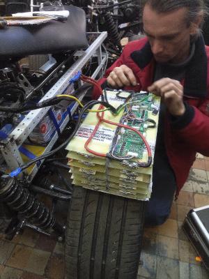

Собираем батарею из супер-пакетов LG 48,8 Ач - 21s. На место одного пакета прекрасно встают бмс-ки.
Муки выбора куда батарею прилепить....
Тормоз нам не отдали, пришлось ставить произвольный, менять перья местами, подгонять втулки колеса и сам суппорт.
Использовали родной привод спидометра, но подключили к цифровому.
Контроллер Kelly KLS с доп радиатором (на всякий случай) прекрасно встал под сидушку.

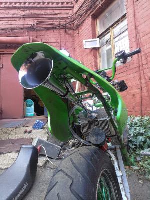

Промежуточная версия
Дудка от (для) фуры

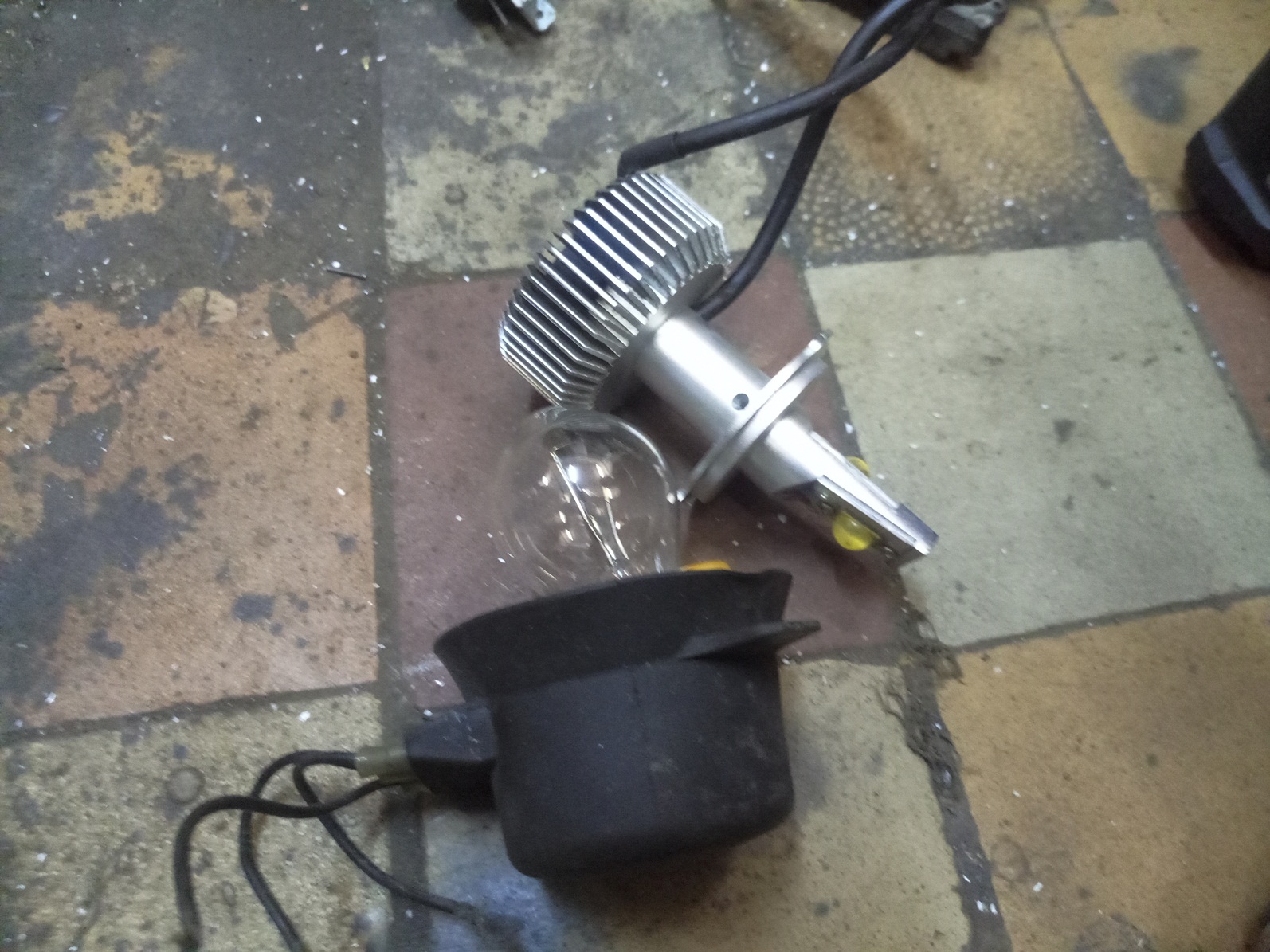

Подгоняем нормальный современный светодиодный свет в родную оптику, которая встанет в родной обтекатель
Итак, эта маленькая страшная фиговина разгоняется почти мгновенно, и даже на 70 км\час может встать на козла, имеет максималку в ~110 км\час, может жечь резину с места и т.д.
В ближайших планах - приварить правильные дропауты, доделать таки свет (сейчас стоят два прожектора на дальний\ближний, но это громоздко и неправильно), запилить пластик красивый и перенести дудку под батарею рупором вниз, а то вода попадает и перестает дудеть.

[user]BlackArrow[/user], вы что согнули немного маятник чтоб хватило резьбы на оси зажать гайки?У меня такая же ситуация только маятник дюралевый(Сузуки),тоже заканчивается прямоугольным сечением,пришлось изрядно попотеть адаптировав туда мотокваншунь,делал "тиски"с уголков мощных длиной 16см. для обжима оси и заводил плотно в прямоугольные трубы маятника,конец перьев сжимал болтом.Ну и отверстия под шестигранный ключ чтоб в последний момент "тиски" в трубе  зажать на синьку.Тормоз тоже колхозил не простой(может сделаю фото).
BlackArrow
[user]Statik[/user], нет, резьбы достаточно. Там его и не согнешь, он с усилителями.
