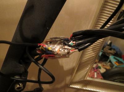

А, т.е. в первой ссылке не ваше видео? :) Просто там используется стандартный контроллер. Точно так же я переделал самокат (ссылка в подписи) . Взял 2 гироскутерных мотор-колеса, соединил их вместе, взял 2 контроллера. Токарный станок/напильник/паяльник и конь готов  :-D
