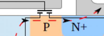

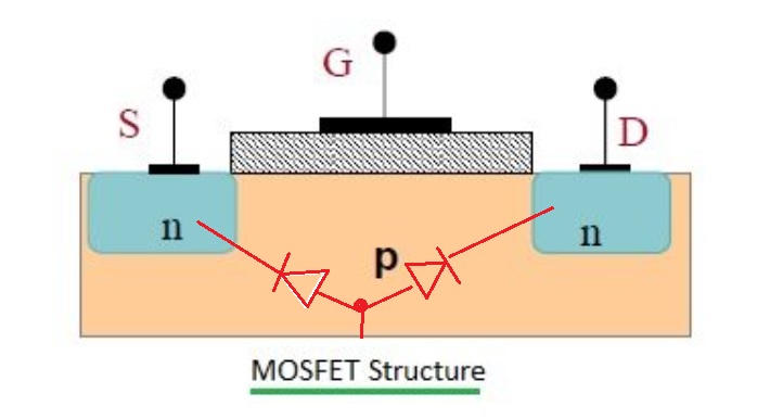

Цитата: Serg от 18 Апр. 2019 в 14:50Вы не хотите видеть биполяр, видите только часть структуры - диод . Это привычнее для всех.Согласен.
Вы может быть объясните мне, зачем раньше сток-исток шунтировали внешним диодом у полевика, а теперь перестали?
По вашей стройной теории все должно было быть Ок с самого момента появления полевиков.
Посмотрите через какие области текут токи в современных Power MOSFET.
Сравните структуру мосфета со своей картинкой

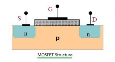

Цитата: Serg от 18 Апр. 2019 в 01:59
Иначе, чем на этой картинке сделать любой (даже не силовой) МОП не получится.
Serg
#1801
Цитата: serggio от 18 Апр. 2019 в 15:01Посмотрите через какие области текут токи в современных Power MOSFET.
Через вот эти :laugh:
Вам, чтобы не запутались даже цветовое выделение сохранили.
Ничем не отличается от моей картинки.
Я тут даже дорисовал, чтобы помочь вашему разглядыванию
Никаких отличий :hello:
Электроды С и И подключены так или иначе к N - областям, затвор "висит" над P- областью.
Сочетание переходов в последовательности N-P-N - это биполярный транзистор
serggio
Цитата: Serg от 18 Апр. 2019 в 15:14Ничем не отличается от моей картинки.
Да ну?  :laugh:
А ну ка на своей картинке PiN диод нарисуйте и укажите стрелочками как будет течь ток через канал (сток-исток) и как будет течь обратный ток через "диод" который вы там нашли.
Кстати, вы так и не ответили на вопрос, зачем все таки раньше, у устройств собранных на старой элементной базе ставили диод шунтирующий сток-исток рядом с транзистором, а сейчас обходятся без него..

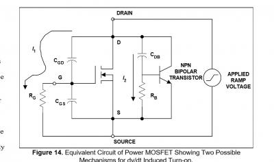

Вот эквивалентная схема силового транзистора из Infineon
Вот он биполяр, как тот суслик - ты его не видишь, а он есть(С)

Цитата: Serg от 18 Апр. 2019 в 15:29Встроенный диод раньше был не очень, в проводящем состоянии на нем падало больше 1.5 В - грелся сильно. Поэтому навешивали внешний. Других причин нет.
На PiN диоде в структуре поболее падает, до 3В, и ничего. Так что этот вариант отпадает.
Пути токов нарисуйте для своей p-n структуры. Вы видите что на схематическом представлении встроенный диод (не ваш) "включен" (работает) в обратном направлении. А у вас как собирается работать? Ну раскрасьте свой рисунок чего же вы? У вас там вроде и сток и исток обозначен.
P - положительные заряженные частицы (дырки по простому), N - отрицательно заряженные - электроны.
В диоде где P, а где N тоже надеюсь знаете.
Цитата: Serg от 18 Апр. 2019 в 15:29Вот он биполяр, как тот суслик - ты его не видишь, а он есть(
Про биполяр единственный кто завел речь - это вы, сами с ним разбирайтесь. А мы про диод говорили ;)

Цитата: serggio от 18 Апр. 2019 в 15:55А мы про диод говорили
Диод - не более чем переход КЭ биполяра :hello:
Завели пластинку про его встраивание. Далее цепочка - никто не встраивает, более того там даже не диод, а изначально триод(биполярный транзистор). Следующая цепочка от вас - а где, где там биполяр, я вижу диод. Все не так как нам пишут в учебнике - структура не та, не эта, слоев много.... И далее прочая слепота.
Суслика не видишь , а он есть(С).
ПС Кроме того там еще имеется встроенный полевик с Р-N переходом, как можно видеть на схеме Infieon.

Цитата: Serg от 18 Апр. 2019 в 16:08Диод - не более чем переход КЭ биполяра

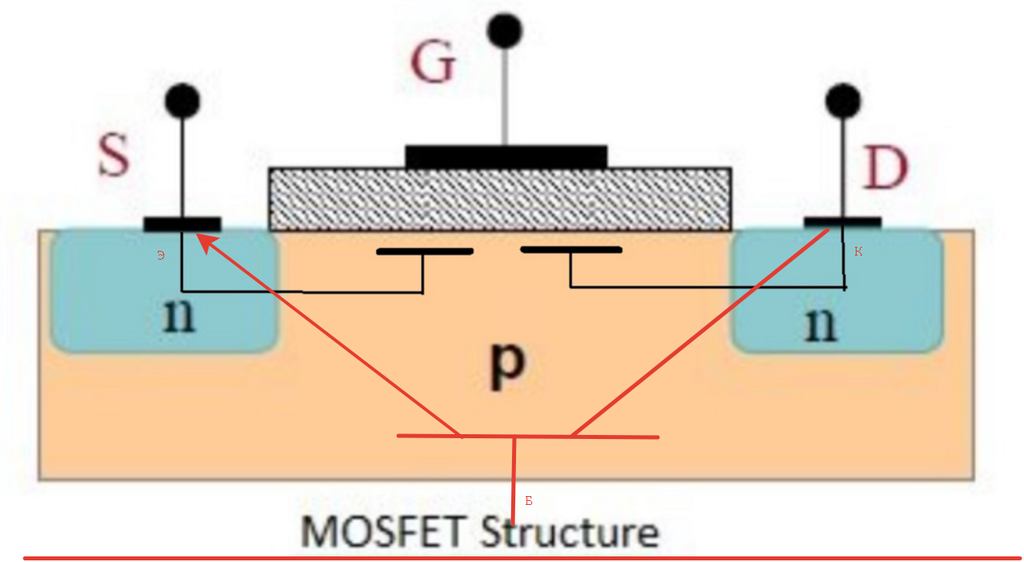

Вы очень сильно ошибаетесь. Я вот вам более детально разрисовал рисунок Serggio:
Теперь попробуйте найти что то подобное на вашей картинке. Внизу только соединение с катодом диода.

Цитата: Кass от 18 Апр. 2019 в 17:36Вы очень сильно ошибаетесь.
В чем я ошибся? Там как бы два перехода, вы один из них проигнорировали. См. картинку от Infineon раз
Как бы несколько больше перходов(диодиков), чем у вас :hello:
Два
Как-бы тоже переходов два - один КБ, второй БЭ.
serggio
Цитата: Serg от 18 Апр. 2019 в 18:18Как бы несколько больше перходов(диодиков), чем у вас
Что-то не возбуждает ваше количество диодиков.  :-\
Вы смотрите как они "условно" включены в какую сторону то проводят, и что с чем соединяют.
Serg
Цитата: serggio от 18 Апр. 2019 в 18:30Что-то не возбуждает ваше количество диодиков.  Вы смотрите как они "условно" включены в какую сторону то проводят, и что с чем соединяют.
Не моих B-)
На картинках от Infineon все нарисовано, куда и что с чем. Смотри. Понимай.

Цитата: Serg от 18 Апр. 2019 в 18:18В чем я ошибся? Там как бы два перехода, вы один из них проигнорировали.
Да во всем. Я не проигнорировал, я вам сразу написал, что вы путаете диод и паразитный биполярный транзистор, который совсем в другом месте. Вот на вашей картинке я вам его нарисовал:
Но если учесть, что база его, то есть подложка соединена с эмиттером, то есть истоком, то он закрыт, и никаким диодом не является. Диод вообще вне этой картинки.
Serg
Цитата: Кass от 18 Апр. 2019 в 18:43никаким диодом не является
Переход КБ не является диодом в биполярном тр-ре? Интересно девки пляшут.

Цитата: serggio от 18 Апр. 2019 в 18:53еще и P область подключена к стоку
Пальцем покажите место, где  P область к стоку непосредственно прикоснулась.
Добавлено 18 Апр 2019 в 19:06

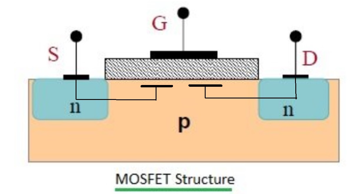

Цитата: serggio от 18 Апр. 2019 в 18:53Вы у себя то диоды на картинке нарисуйте, раз уж разрисовывать ее взялись.
Не против, что я заменил условное изображение транзистора на два встречно последовательно включенных диодика?- отражает ведь биполярную сруктуру N-P-N.

Цитата: serggio от 18 Апр. 2019 в 19:16У вас что, зрение на ночь глядя расфокусировалось? Внимательно картинки смотрите!
Смотрю. Вижу P-область соединена с source.
Но  source всегда был истоком.  Вы же утвержаете что она соединена со стоком(drain)
Цитироватьа в том транзисторе о котором говорим мы, еще и P область подключена к стоку
Добавлено 18 Апр 2019 в 19:26
Цитата: serggio от 18 Апр. 2019 в 19:16И расскажите как у вас этот n-p-n переход заработает как диод сток-исток да еще и в нужном направлении
Разве эта картинка претендовала на полноту представления? - нет. Только о принципах работы MOSFETа.

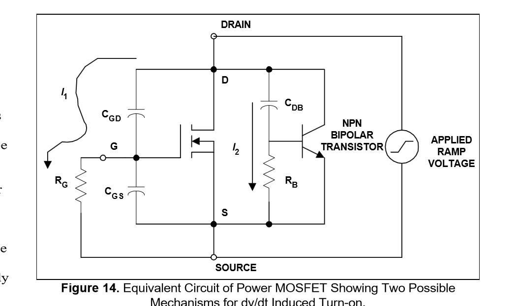

А так принято соединять подложку( т.е. базу биполяра), с истоком( т.е  с эмиттером ), т.о. устраняя усилительные свойства биполяра. Тогда в работе остается один диод, соответствующий переходу КБ паразитного транзистора.
ПС Правда соединение базы с эмиттером не очень получается - остается распределенное сопротивление между ними. Плюс к этому емкость перехода КБ. На 'эквивалентной схеме от Infineon эти элементы указаны как Rb  и Сdb. Эффектам включения от высокой скорости нарастания напряжения на стоке посвящаются.

Цитата: Serg от 18 Апр. 2019 в 19:22Смотрю. Вижу P-область соединена с source.
Я не утверждаю. Я просто перепутал в одном из сообщений выше

Цитата: Serg от 18 Апр. 2019 в 19:22На 'эквивалентной схеме от Infineon эти элементы указаны как Rb  и Сdb.
На эквивалентной схеме от Infenion рассматривается современный силовой мосфет в котором все как надо организованно. И диод в структуре присутствует.
А не та общая картинка которую вы старались притянуть за уши
