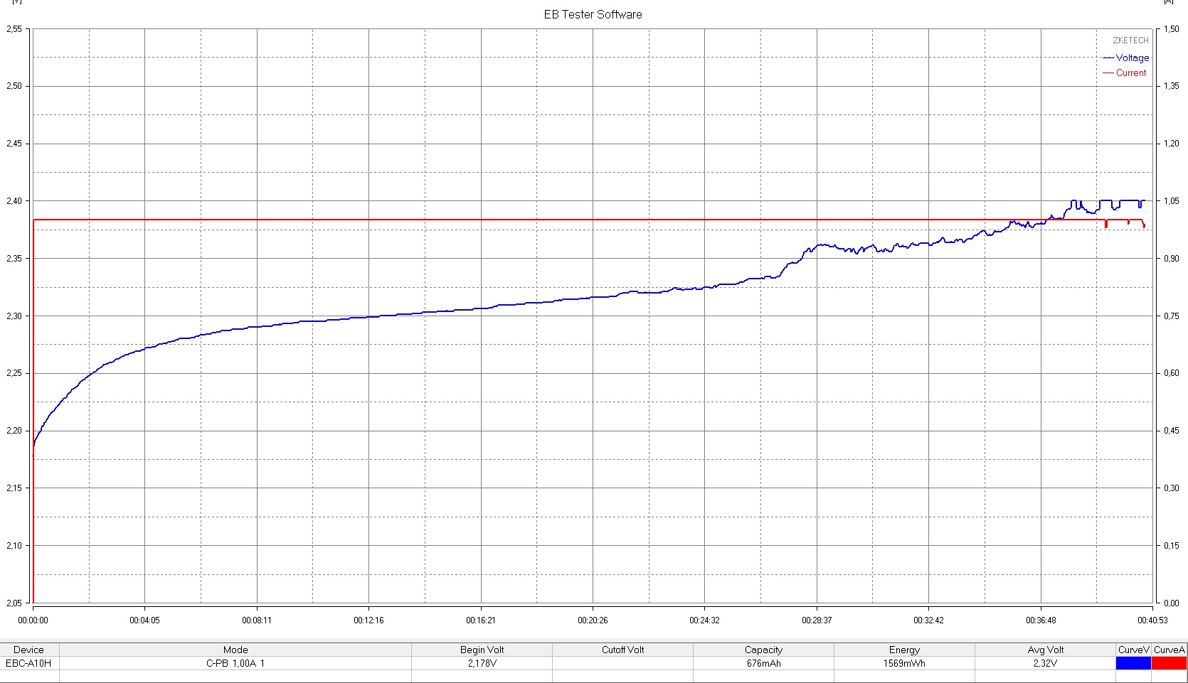

Работаю над прой акб, один из которых требует индивидуальной работы над банками.
Снял вот такую картинку, по которой отчётливо видно начало кипения, возможно кому то будет полезно.

Цитата: Vova_n от 30 Дек. 2018 в 14:29Снял вот такую картинку, по которой отчётливо видно начало кипения, возможно кому то будет полезно.
Внизу время? Видимо сильно больная банка, за 30 минут при 1 А кипеть начала. Я тоже снимал, правда на 6 банках и наливной. Такого нет и близко.
Vova_n
Цитата: SanSanich от 31 Дек. 2018 в 02:16Видимо сильно больная банка, за 30 минут при 1 А кипеть начала.
Банка частично переполюсована и засульфатирована и на момент теста заряжена на сколько это возможно, дальнейший заряд не вызывает ничего хорошего кроме кипения.
Цитата: SanSanich от 31 Дек. 2018 в 02:16Я тоже снимал, правда на 6 банках и наливной. Такого нет и близко.
Вы конечно же правы, такое на 6ти банках увидеть можно не часто, только в том случае если все банки как одна, но выражено там это будет более ярко.
Сам тренд наглядно понятен и при верном выборе алгоритма даже одна банка ловится и алгоритм сбрасывает ток  ;-)
Если подобные подачи производить при других токах, то излом более крутой и составляет около 0,15-0,2 в на банку за короткий промежуток времени.

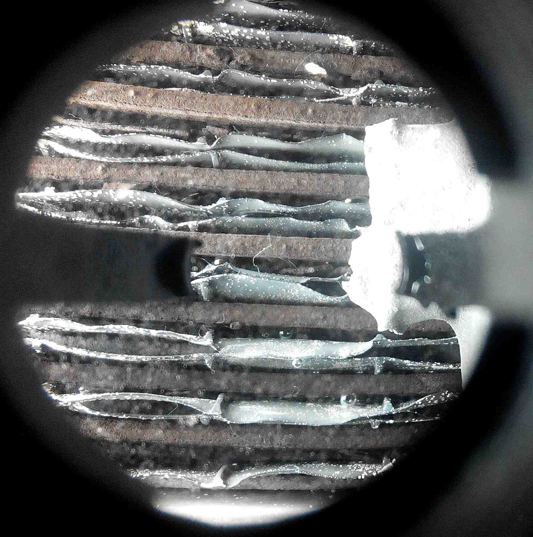

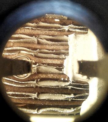

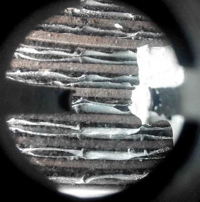

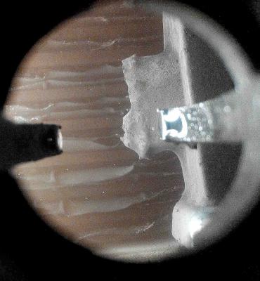

Пробовал просветить АКБ. Я и фонариками его, и лазером, не просматривается. Плотно пакеты упакованы. Но от души поболтал и заснял что сейчас. Жаль нет фото перед зарядом ЛБП после груши. Это та же первая банка от + сейчас. Чуток ещё видно. До ЛБП был очень тёмный, но ареометр просматривался.
https://cloud.mail.ru/public/KpRw/NWriRvhqz https://cloud.mail.ru/public/LT7V/6dvTTWNym https://cloud.mail.ru/public/6j5D/zfNr5yyJP
А здесь видео, как болталось.
https://cloud.mail.ru/public/wAyq/1kBBextvW https://cloud.mail.ru/public/MWs8/mDicPzcCc
Кстати, нашёл ещё 2 фото. Одно июня месяца уже прошлого года (полугодовалое) и второе перед зарядом ЛБП. Это всё когда мучил зусами. И эта же банка, после ЛБП и кипячения. Как я понимаю, белые кристаллы это сульфаты были, на последнем их уже почти нет!
проблема не в белых кристаллах, у вас наросты "губки" на пластинах сверху, какраз после ваших кипячений
и я так понимаю, внизу пластин там полный ...  с наростами и оплыванием :-(
