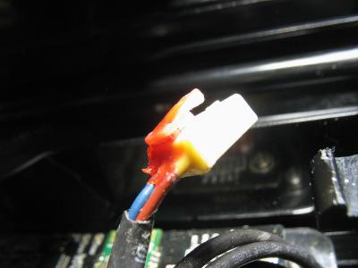

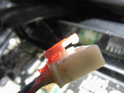

А я, забыв про эту тему, положил телефон с вкл. wifi и bluetooth на верхнюю крышку слона ks18a.  Колесо вырубилось и сдохло :) Правда поломка несложная. От падения вылетел разьем Холлов. Он был недовставлен (не защелкнут), а защелка в таком состоянии залита фиксирующим клеем. Пипец кЕтайцы  :facepalm:
Самое смешное, что меня этот случай спас от падения, т.к. этот разьем бы вылетел на первых минутах катания :)
Превед инженерам кингсонг, а заодно и сборщикам :)
Убрал клей, восстановил положение защелки:
