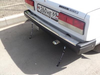

Очень хочется, что они всё-таки докопаются до истинной причины эпилепсии.   Лютый нонейм безо всякой подобной ленты-плёнки у меня не глючил.
Лента это хорошо, конечно. Но это как протирать пыль с компа, где всё вирусами поросло. :)
А антистатические хвостики на легковых машинах ушли в прошлое вместе с этой дворовой модой. :) И автоэлектроники стало бесконечно больше, если сравнивать с тремя проводками в жигулях. :)
