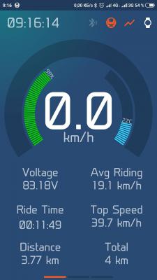

Кстати не вытерпел, и таки поехал сегодня на работу на Хэльге, благо это очень недалеко, примерно 4-5 км... Виллог тема, позволил мне разлочить хардкорные ограничения кинга по километражу на поднятие педалей по максималке (я выставил сразу максимально доступные 50 км/ч), правда пищало колесо оглушительно короткими частыми писками, но педали не поднимало, и посмотрев после поездки виллог я увидел что я по пути фактически до 40 км/ч разгонялся:

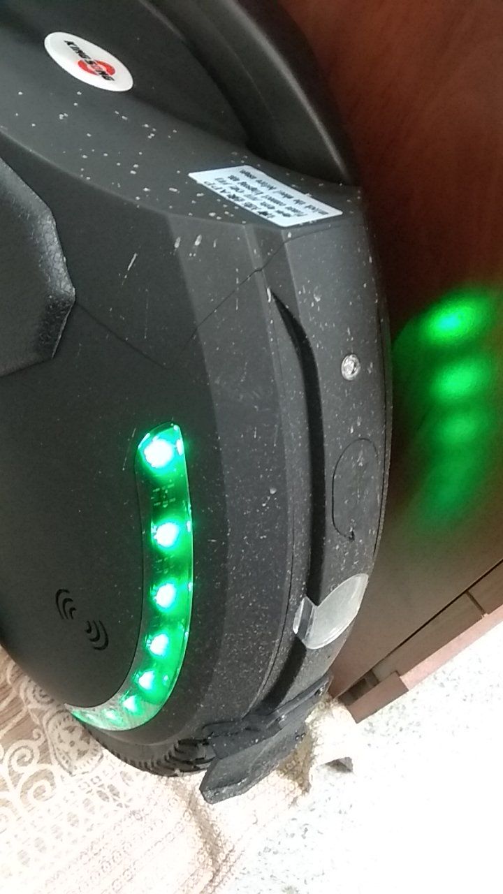

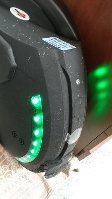

Брызговик конечно больше для виду, при том что я прям по грудам грязи или снега не ездил и по глубоким большим лужам не гонял, да и вообще всего 4 км пути, вот такая картина у меня на рюкзаке и собственно на задней части колеса:

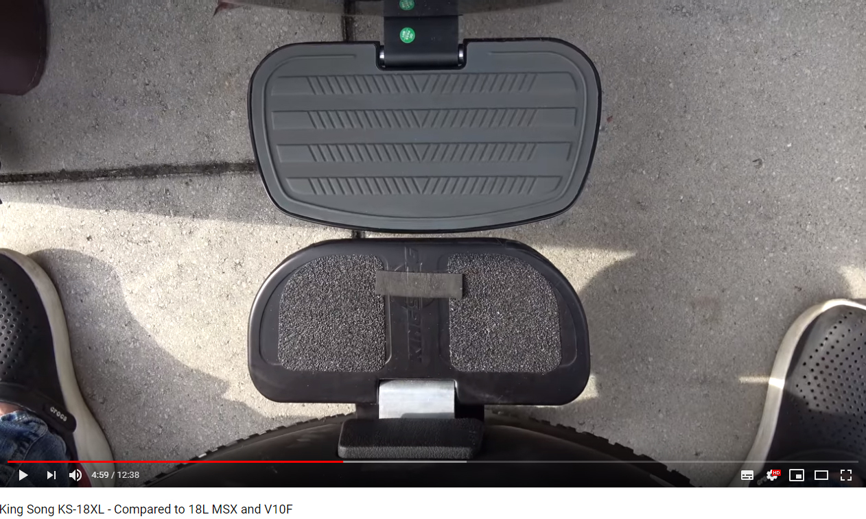

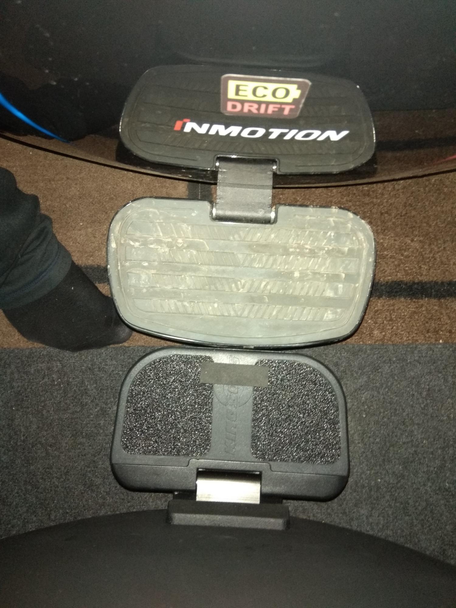

Кстати, печально, но педали не такие большие. немного грустно, мне нравятся огромные педали в10ф, думал на 18XL будут тоже почти такие же большие  :-(
Сравнение педалей тестового образца 18XL и V10F чувака в США (ссылка на первоисточник):
Сравнение педалей моих 18XL и V10F:

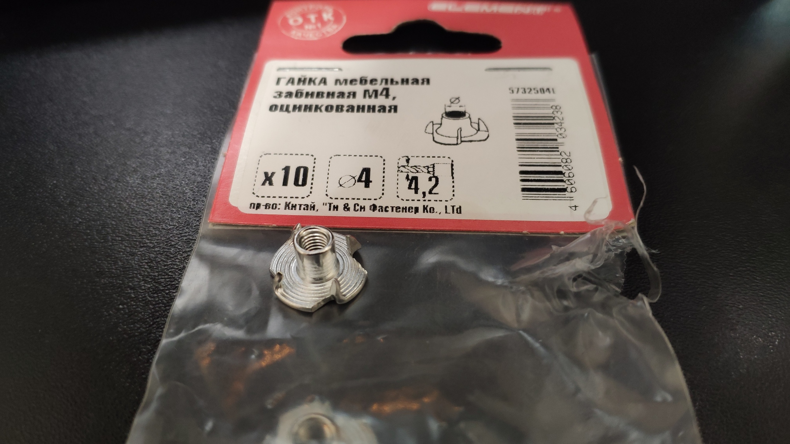

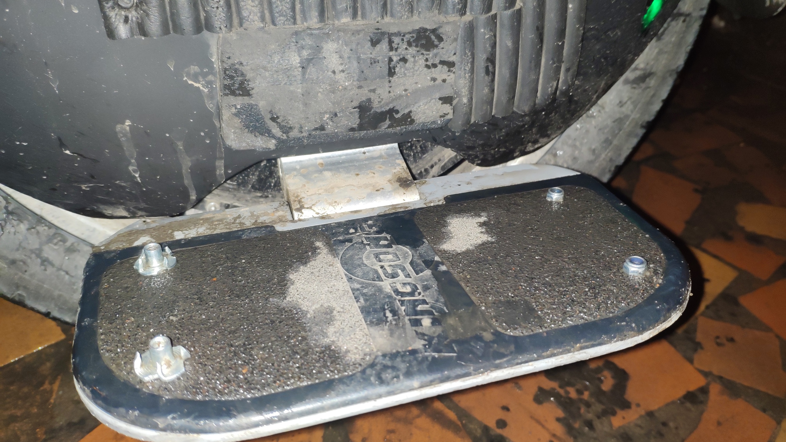

Сори что дублирую, мало ли кто  не читает тему "моноколесо зимой" или не  видел её, может поможет  тем, кто хотел "истинного" сцепления с педалями)))
А так-же может кому пригодится способ с шипами на педали. Мебельная забивная гайка, под М4, соответственно  и винты к ним нужны МИНИМУМ 12мм нужны в длину, а лучше 16мм. По фото можно увидеть какое это ЗЛО. Оно настолько злое, что  даже в зимних ботинках с лютым зубастым протектором ты чувствуешь как они впиваются в ботинки)))  отмечу что 1 из плюсов если занесло снегом ваши педали, вы их будете чувствовать  в отличии от гаек или чего-то  более мелкого, а кто сомневается  что с них легко сбежать, то ответ такой - кучу раз сбегал    не испытывал проблем. Если надо сбегается))) на бордюр с ними вообще классно заезжать нога не шевелится с педалей совсем)) и от ям не тоже не сползает.  но 4 штуки на каждую педаль слишком хардкорно будет. Моё мнение надо комбинировать их с прочими мелкими шипами, как собственно и сделал я.
