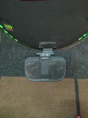

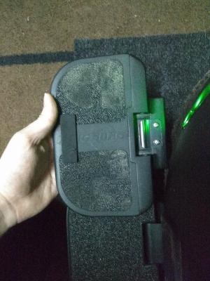

ЦитироватьИМХО, это не нужно, это по опыту эксплуатации в10ф, пользы мало, но есть небольшие минусы, во первых по первости часто задевал слезая/залезая, во вторых больше шансов цепануть бордюр при соскоке с бордюра даже под небольшим углом, ну и третье надо корректировать габариты и проезде в узких месках, около стен, среди людей...
Я уже высказывал мысль, чтоб экодрифт закинул кингсонгу, чтоб сделали на выбор пару дополнительных варианта педалей. Покупаешь со стандартными, и если малы - докупаешь большие, если велики - докупаешь маленькие.
Ах да, все что ты написал - для меня не имеет значения, задену я за бордюр низом педали или свисающим ботинком. Ширина педали повлияет только на удобство расположения ноги на ней.
Цитироватьширина актуальная на 16S, на 18L, 14D ширины хватает с запасом
Может быть мне бы помогли стойки с удлинненным нижним плечом.

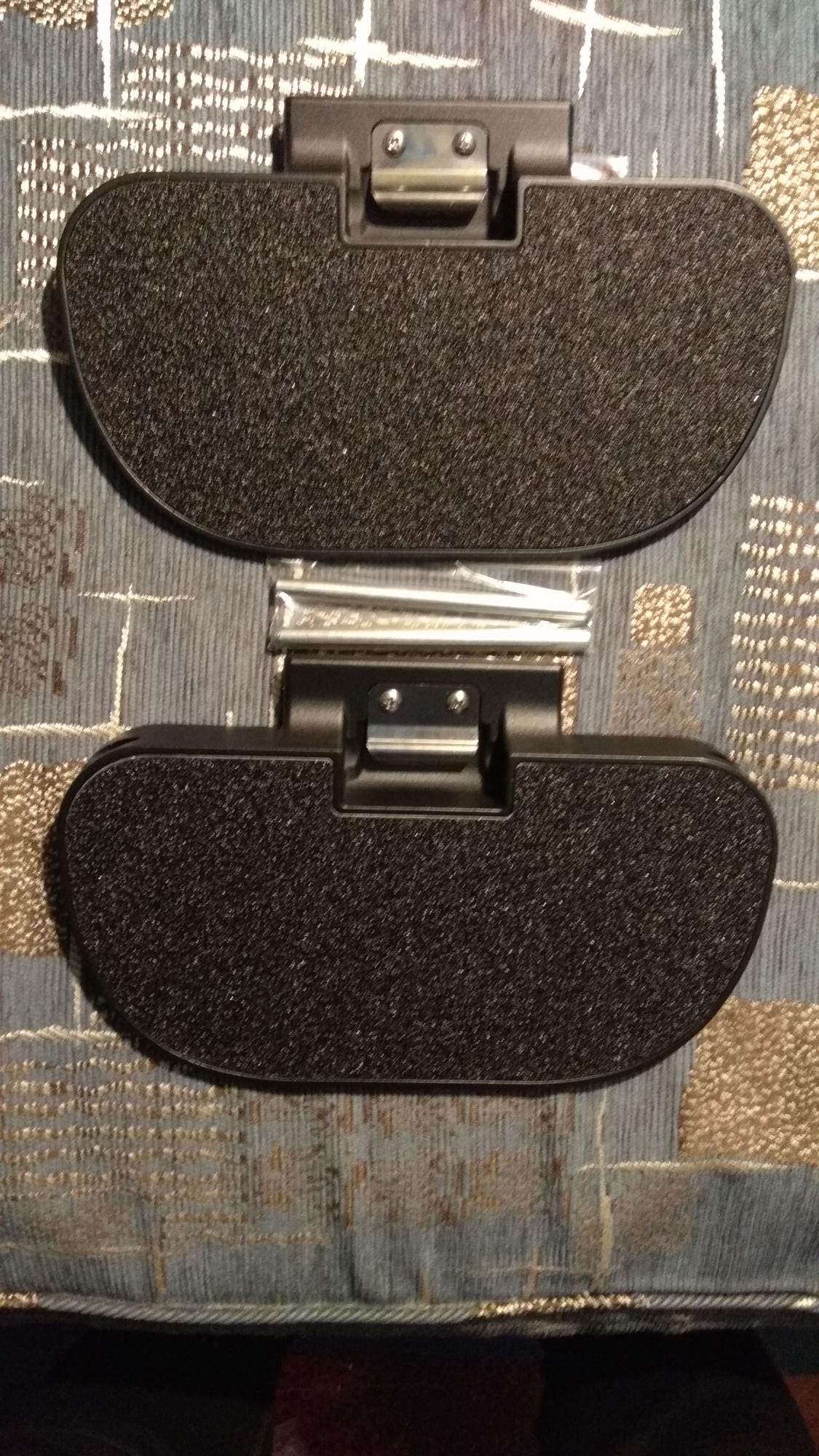

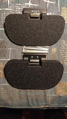

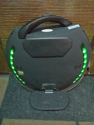

Получил педальки XL для моего 18XL  B-)
Спасибо ЭД! В комплекте неожиданно оказались и оси (винтов в комплекте нет, только оси), хотя говорили что без осей, мелочь, но приятно  :wow:
Отмечу, что конструкция крепления педалей чуть иная, на новых педалях нужно закручивать винт только с одной стороны, с другой ось тупо зажимается в проточке педали за счёт того что проточка сужается и становится уже оси, то есть второй винт не нужен вообще... Ниже видео, если не понятно о чём речь:

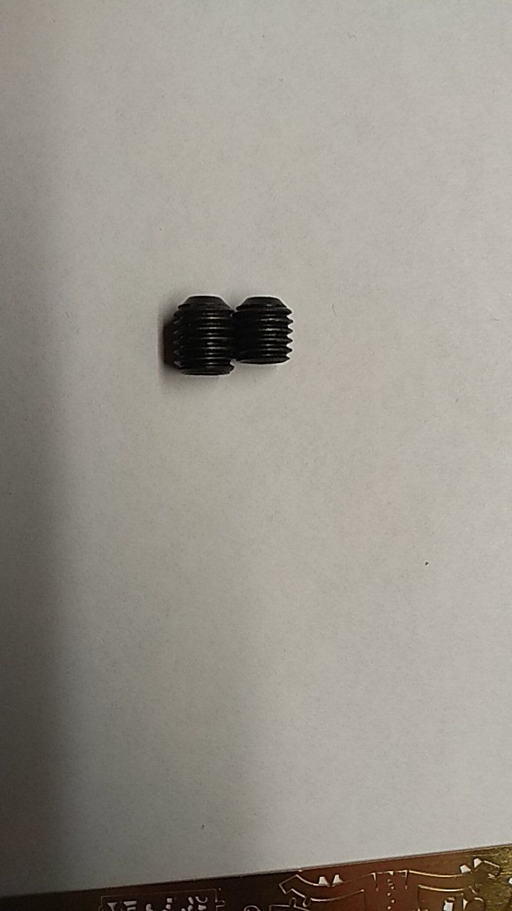

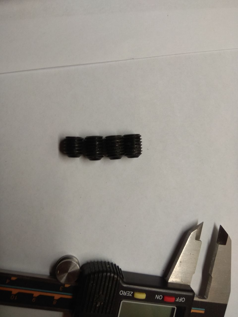

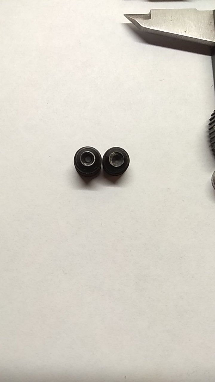

Кстати, интересно, у меня на 18XL три болта держащих ось штатных педалей оказались одинаковыми, а один намного короче и сечение чуть меньше у него (на 0.3-0.5 мм)... так что хорошо что на новые педали нужно всего 2 болта, а не 4  :laugh:

nomadique
Цитата: DragonOwen от 14 Дек. 2018 в 22:06Получил педальки XL для моего 18XL
И как динамика, изменилась?
KS-14D, Haibike Sduro Cross RC - злостный латвийский батарейкин +)
DragonOwen
Да, новые ХЛ педали огонь, 18ХЛ управлять стало легче, чуть легче стало ускоряться и прилично легче тормозить 👍

DragonOwen
Цитата: AC/DC от 16 Дек. 2018 в 00:57
[user]DragonOwen[/user], как ускоряется и тормозит в сравнении с в10ф?
Ускоряется с новыми педалями субъективно всё же несколько более "вяло"/"тяжело", чем в10ф, торможение теперь плюс-минус одинаково... ИМХО, без прямого сравнения, да и на снего-льду тестирование таких моментов носит несколько экстраполированный характер  :pardon:
