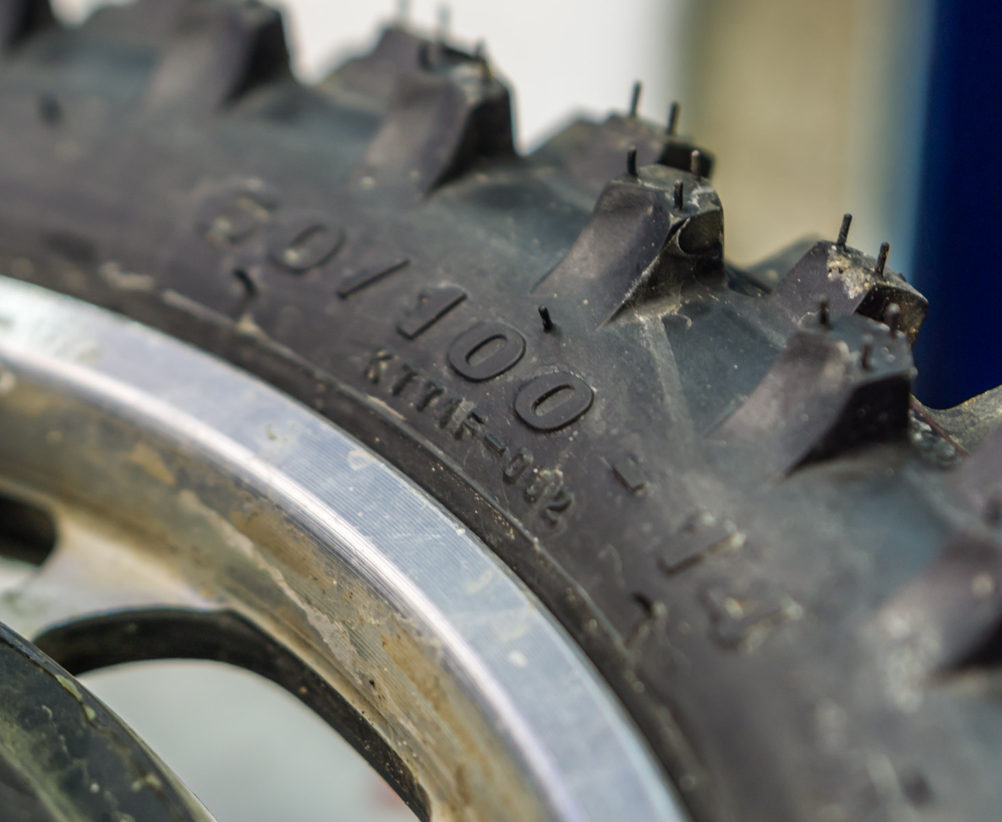

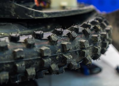

Некоторые элементы колеса [user]Vais Tech[/user]:
Максим3
это от питбайка резина кроссовая? маркировку плохо видно, но там вроде 14 радиус?
Vais Tech
#2942
Устал уже отвечать!)) Ещё раз:
Резина 60/100-14 30M KENDA K771F TT
брал тут https://pitbikeclub.ru/goods/shina-pokryshka-60/100-14-30--771--5352.htm
Всех, кто будет брать эту или подобную, предупреждаю - покрышку необходимо хорошо центрировать и качественно ПРИКЛЕИВАТЬ к ободу либо ставить башмак! Иначе в первом же выезде вы попадаете на замену камеры! (как я). Сорванный сосок ремонту не подлежит! Покрышка удовлетворительно ведёт себя на давлениях 1.3-1.8атм. Расход энергии увеличивается на 40%.
Максим3
#2943
благодарю!:) осталось подыскать подобную для в10)...и понять как 14 радиус подошел под 18....?

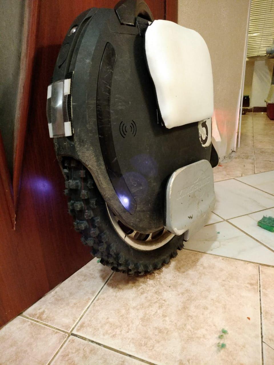

nomercy
А можно фоточку всего колеса с этой резиной?  :-)
KingSong KS-18L | Inmotion V5
Vais Tech
NateyGolenko
[user]Vais Tech[/user], Эндуроколесо. :) Лютый win однозначно. :)
DSC
всю осень обкатывал  KS-18L   ощущения и впечатления самые положительные
И немного личного - кто оденет зимнее солнце ? Я как выпью лишнего , раздаю Курилы японцам ...
Vais Tech
Цитата: Максим3 от 20 Дек. 2018 в 13:35понять как 14 радиус подошел под 18....?
Это особая покрышечная магия)))

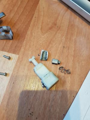

Asdfg184
На 2800км перестал держаться фиксатор в нижнем положении. Все рассыпалось. Ранее на обоих стойках подгибал отверстия.
