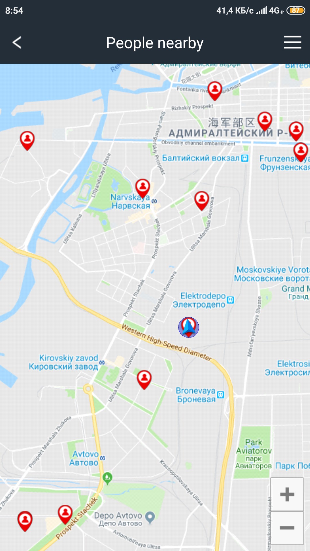

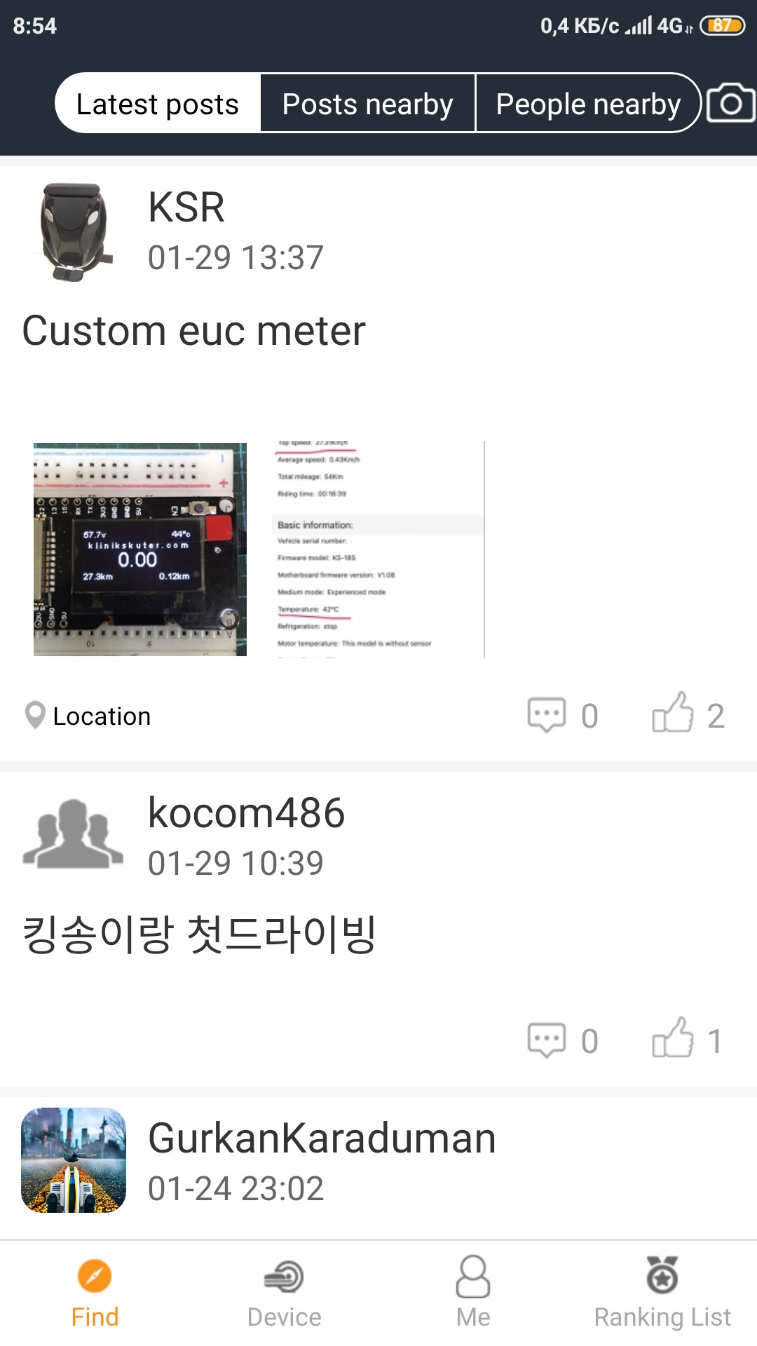

Подскажите пожалуйста форум или приложение о близ находящихся владельцах моноколёс. Наверняка такое есть. Хотел бы пообщяться лично и наладить дружеский контакт. Интересует краснодарский край или хотябы ростов-на-дону. Заранее спасибо.
RumWander
[user]Крутой пирожок[/user], Родное приложение KingSong, раздел "Find" (нижний левый на экране), закладка "People nearby" (верхняя правая)
