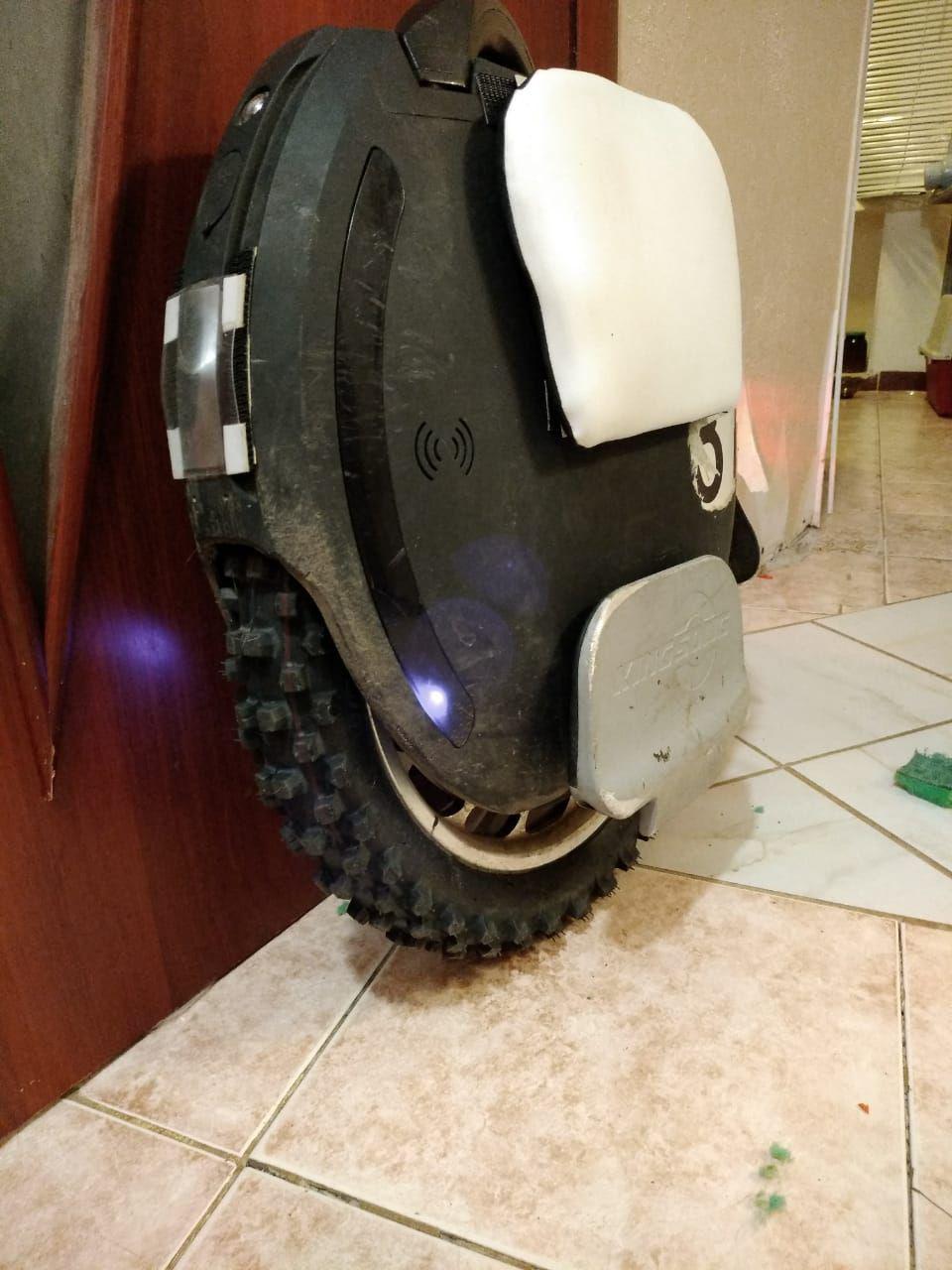

Сколько эта "защита от Макса" стоит и как крепится, где купить?
Обувь высокая чтоб костяшки ни натирало? У шлама почему такой низкий приоритет, редко головой на колесе бьются? Какой фирмы шлем и защита у вас? Где купить парашют)?

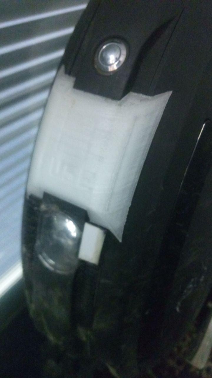

Цитата: Vais Tech от 01 Фев. 2019 в 18:21Они отлично защищают и от падений
Расскажи плиз, чем это таким ты эти углы залепил?

Vais Tech
#3047
[user]Анатолич[/user], шта?.. эмм, нет там ничего)) только френелька на фару прилеплена
И вообще, сейчас у меня там вот такая штуковина стоит:

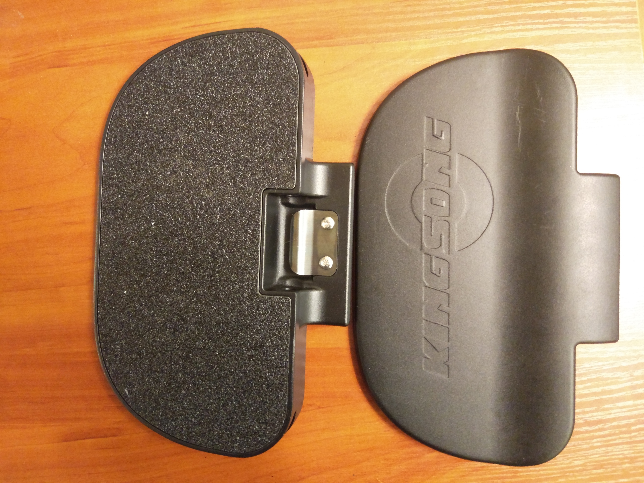

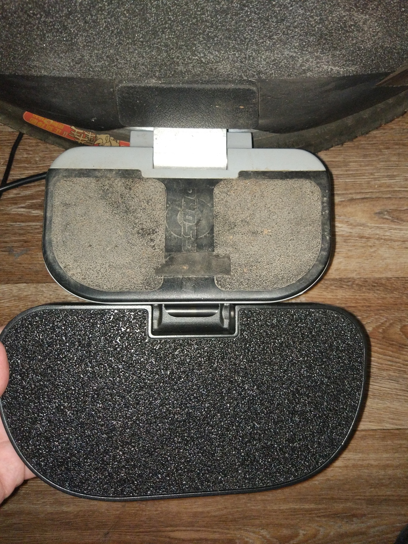

Долгожданная посылочка, и вот они - новые педали!!!  :dance:
User_GT16
Мля..... да это не педали..... это прям ласты какие то))))
и что, стандартная Хэлька уже с такими идет? а у Вас простая элька?
silentspy235
[user]User_GT16[/user], в комплекте обычные педали. Длинные очень удобны.

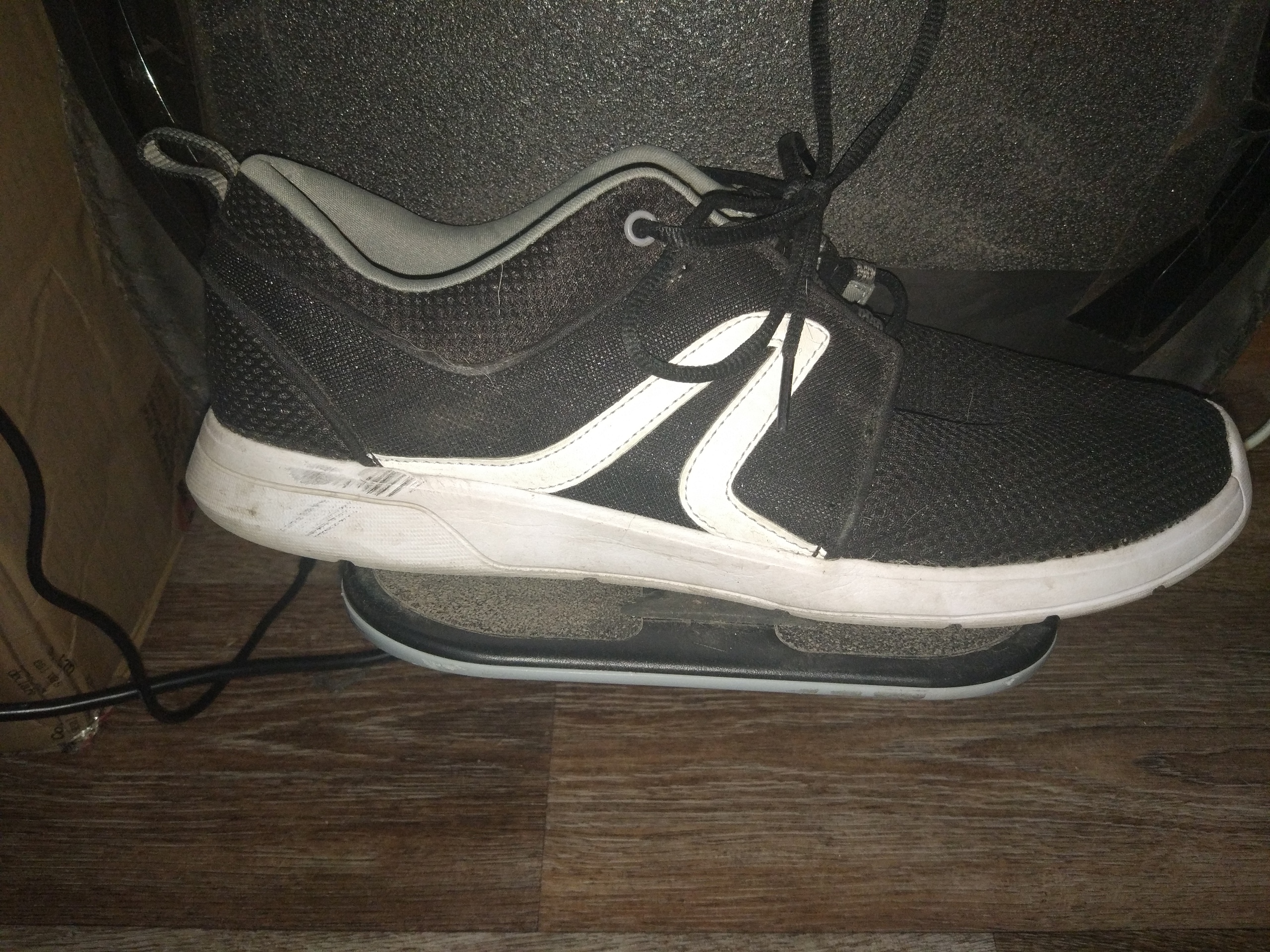

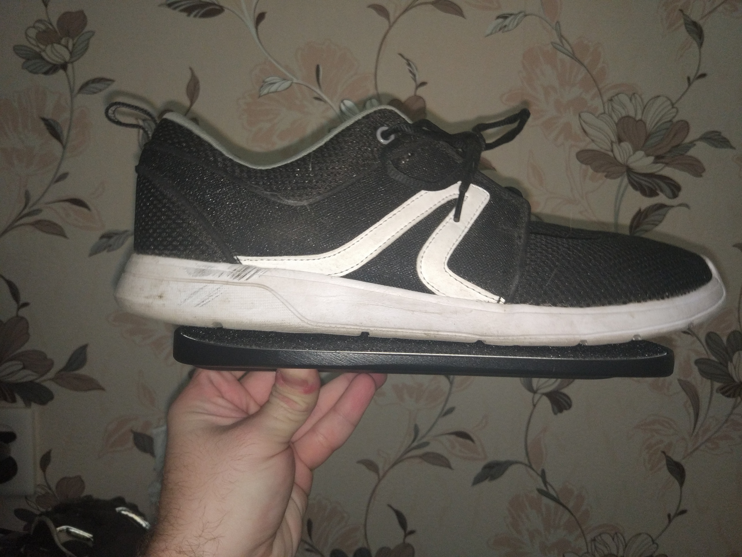

User_GT16
1. Обычные педали у Вас были в комплекте с L или с XL?
2. Какая ширина у увеличенных педалей ?
3. Угол развала у новых педалей такой же или более горизонтальный?
4. Когда покатаетесь - сообщите не шаркают ли они об асфальт при крутых поворотах.
Спасибо
silentspy235
1.длинных педалей в комплекте нет ни у эльки ни хл в рф. В коробке всегда обычные.
2. Такая же. Они только длиннее и это как раз важный плюс.
3. Угол раскрытия? Такой же.
4. Ок. Но думаю так же в этом плане. Иначе бы не брал)

User_GT16
По ширине такие же?  Судя по фото они шире на пару см... хотя может это оптический обман....

RumWander
#3055
Ширина одинаковая 105мм.
Длинна 210мм. против 250мм.
Еще пару примеров

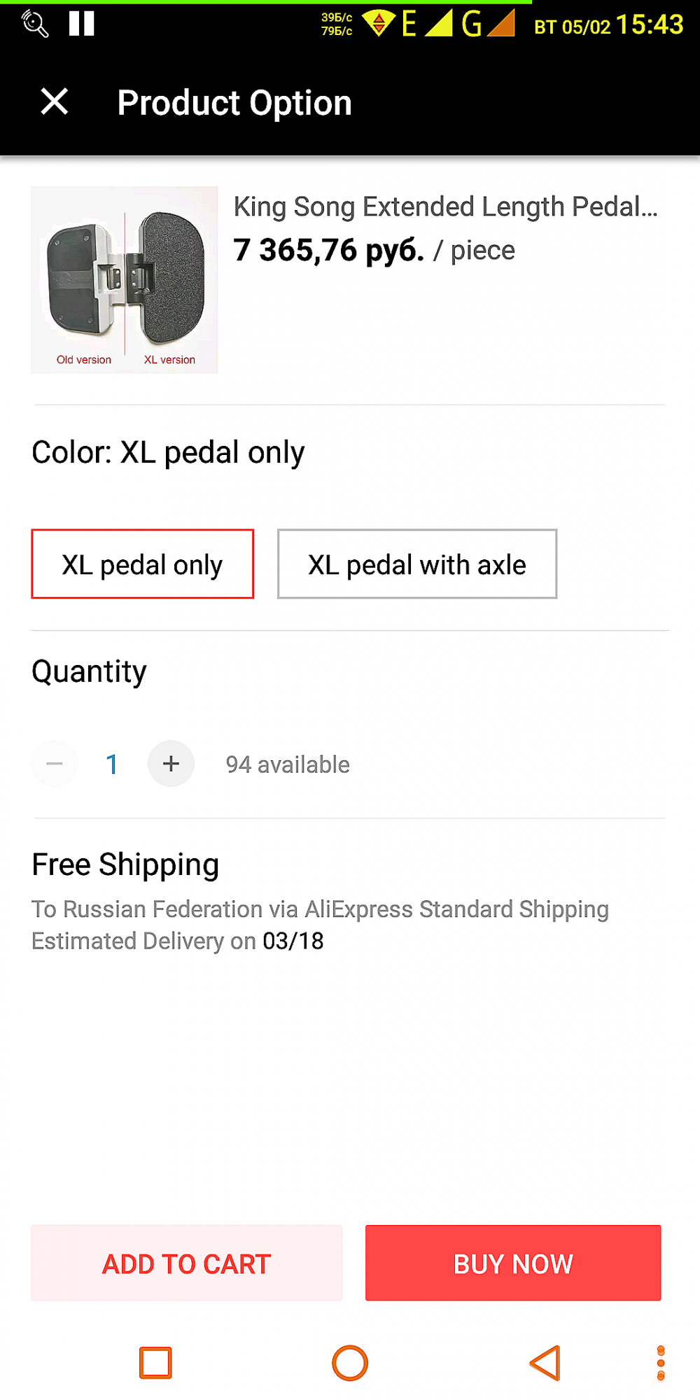

User_GT16
Еще пару примеров
Супер.... и какова цена вопроса ? Скинь в личку адрес где брал !)
RumWander
Gwacm
Немного даже дешевле чем на али
187/107
