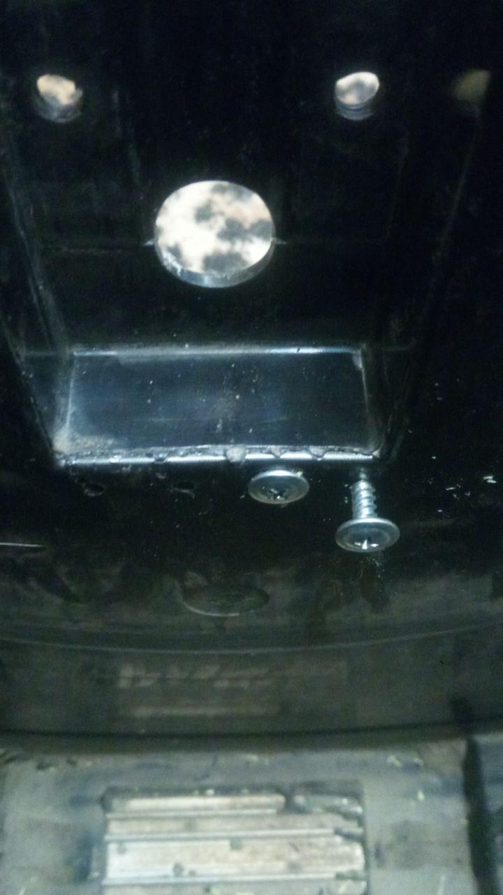

Вот, если кому не лень смотреть без комментариев, касаемо "трет":
прям наглядно, как батарея в боксе чутка помогает не прогибаться корпусу
ну а тут типа наглядно причина и типа как пофикшенно (на самом деле оставлять так не стоило бы, ибо колхоз, но стойки все равно в последствии подрезаются и лифтуется, поэтому после точного определения причины, было оставлено как есть)
пофикшено было тупо подкладками/шайбами, а в нижних отверстиях просто вручены стоковые винты и на их шляпки прижимается корпус
в общем колесо с апнутой батареей "по кинговски", если просто катать, то за 20км всего разок услышал чирк. В "домашних" условиях, когда проверяешь что бы не было косяков, там все же сильнее тестишь на "излом" и чиркает ощутимо.
Пробег у колеса был около 1300км вроде. Райдер относительно тяжелый.
Мое имхошное резюме - стойки пилить мастхэв, т.к. это как минимум уменьшает вероятность что они будут гнуться или будут не так сильно (не говоря о иных плюсах). Колхоз который придумал кингсонг с увеличенной батареей, это реально колхоз :pardon:

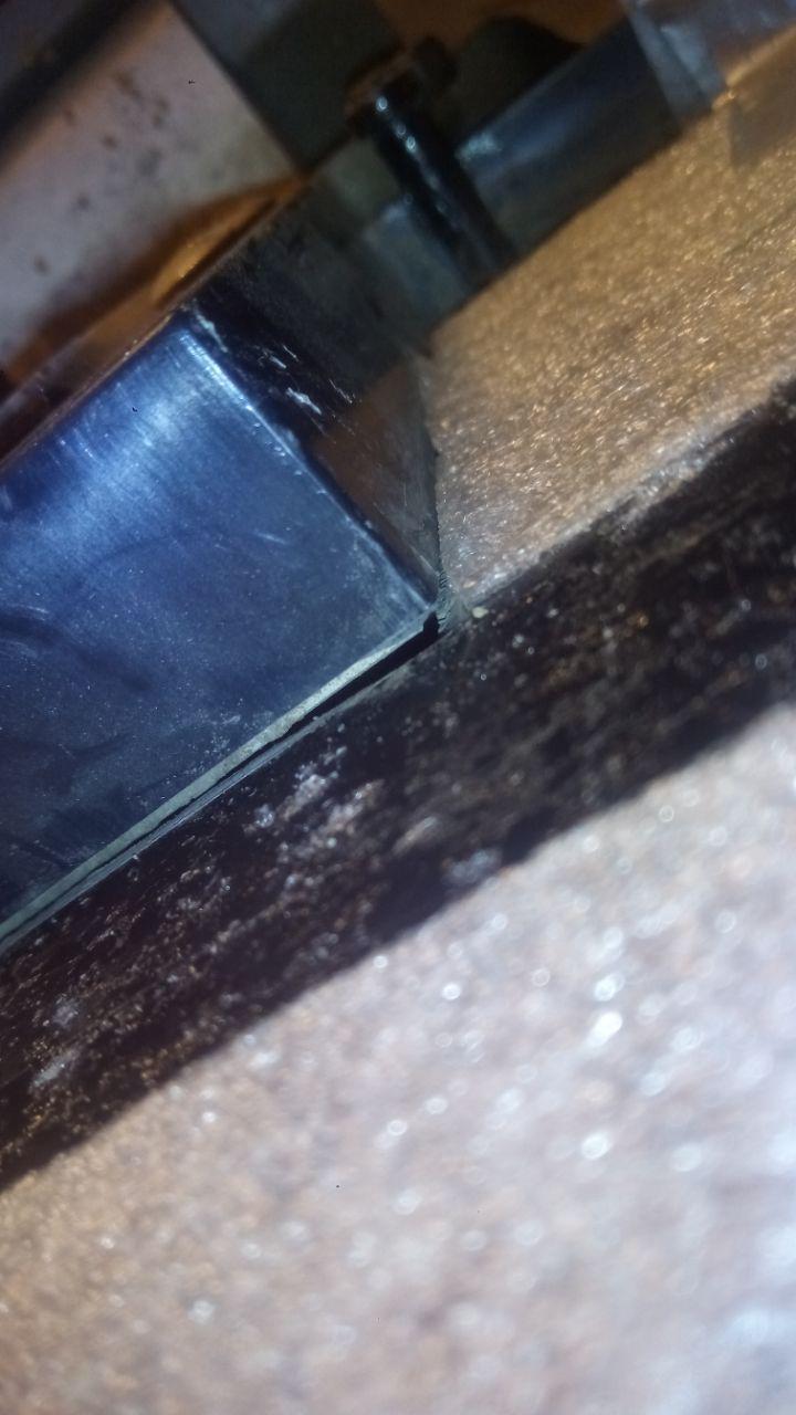

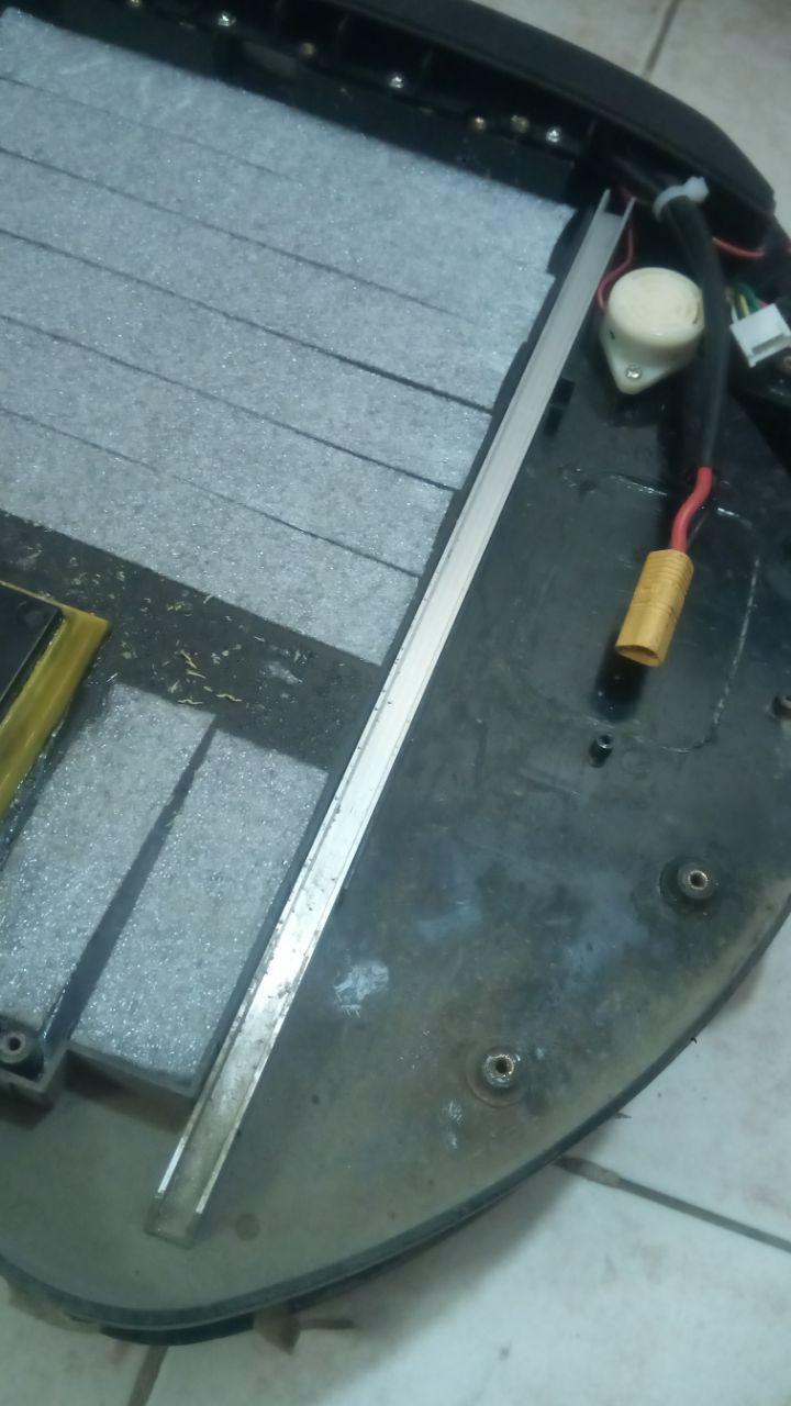

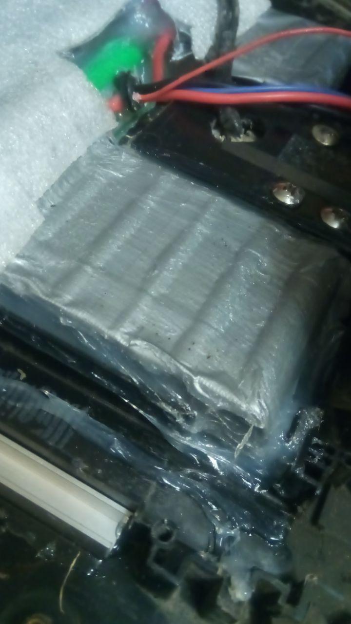

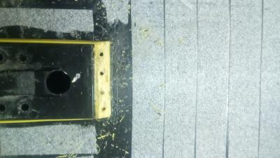

#3107
Итак, лопнул корпус "по шву", а точнее по П-образному сгибу вокруг крепления корпуса к стойке. В связи с чем выкладываю свой вариант ремонта и усиления данной части корпуса.
Было: Корпус постоянно чиркал о двигатель в месте между центром и резиной, чуть выше места соединения корпуса со стойкой. Разобрав, обнаружил такую картину:
Решил попробовать нагреть и залить абс-пластиком, но получилось говно, в итоге не стал портить дальше и пошёл другим путём.

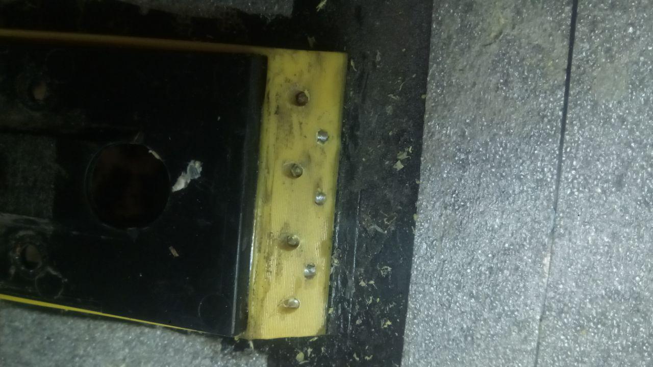

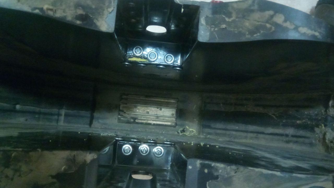

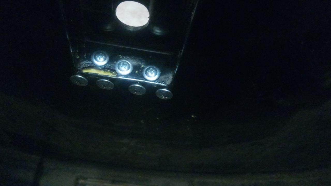

Сначала просто склеил дихлорметаном, но этого конечно же недостаточно. Нарисовал и напечатал из АБС П-образный уголок с выносами 3х3х13мм и высотой 20мм (измерял, чтобы влезла батарея). Также приклеил дихлорметаном. Но и этого мне показалось мало, так что я порылся в инструментах и откопал толстые строительные саморезы с плоской шляпкой, насверлил дырок 3.5мм и захреначил по 7шт на сторону, предварительно убедившись, что стойка войдёт и затянется потом
модель: https://www.thingiverse.com/thing:3507599

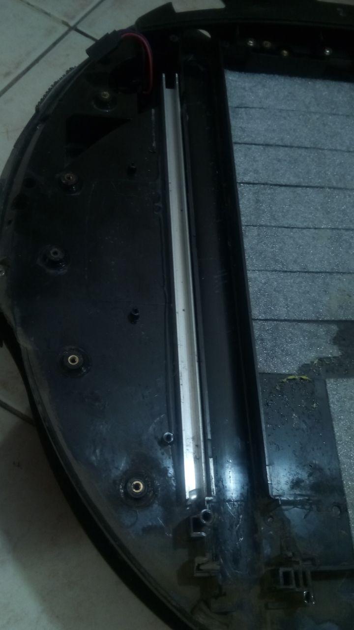

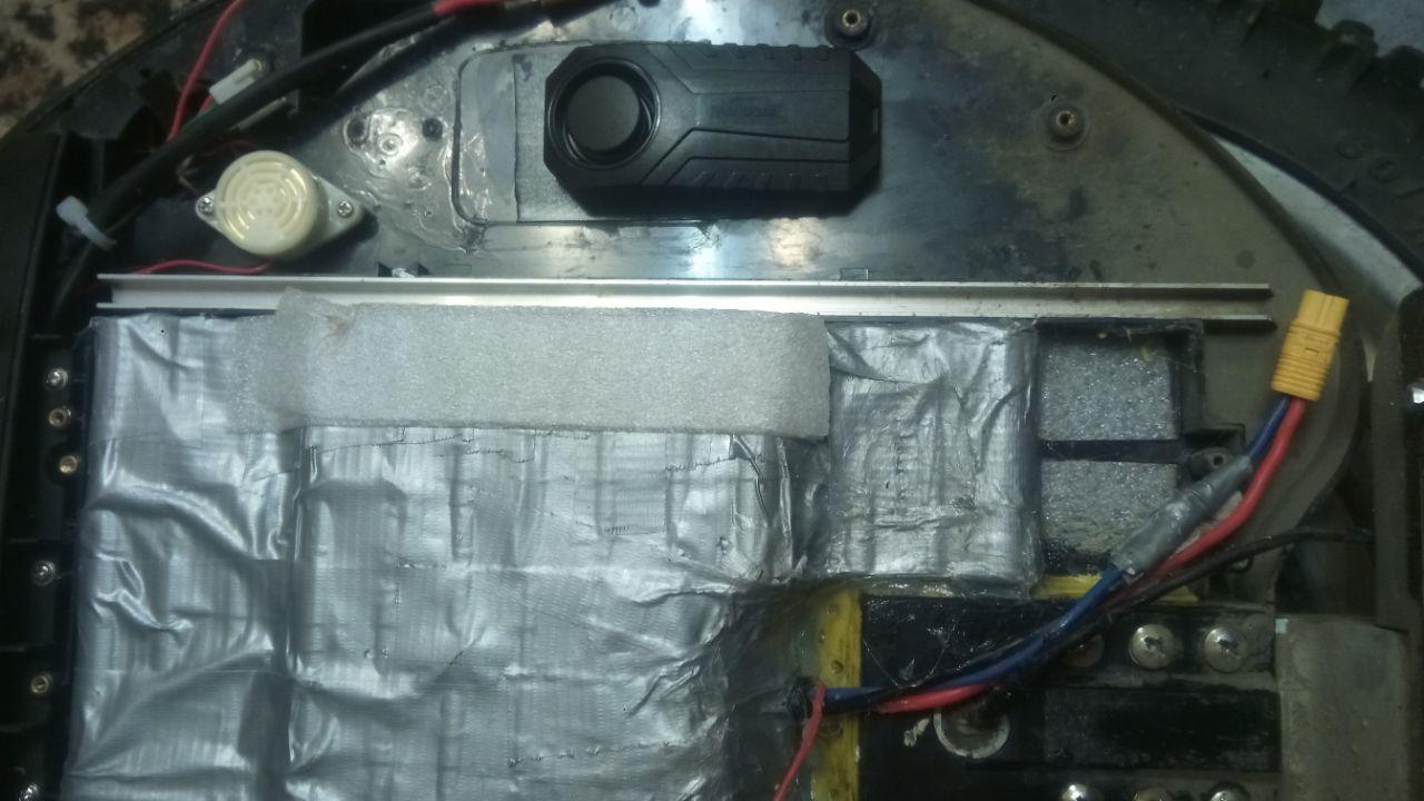

Кроме этого, услилил корпус вертикальными П-образными алюминиевыми профилями
Также, для снижения изгибания корпуса относительно стоек, напечатал конусные проставки толщиной от 1 до 2х мм (сверху вниз) между стойками и корпусом под болтами, приклеил изнутри к корпусу. Фото нет, но выглядят они вот так:
модель: https://www.thingiverse.com/thing:3507618

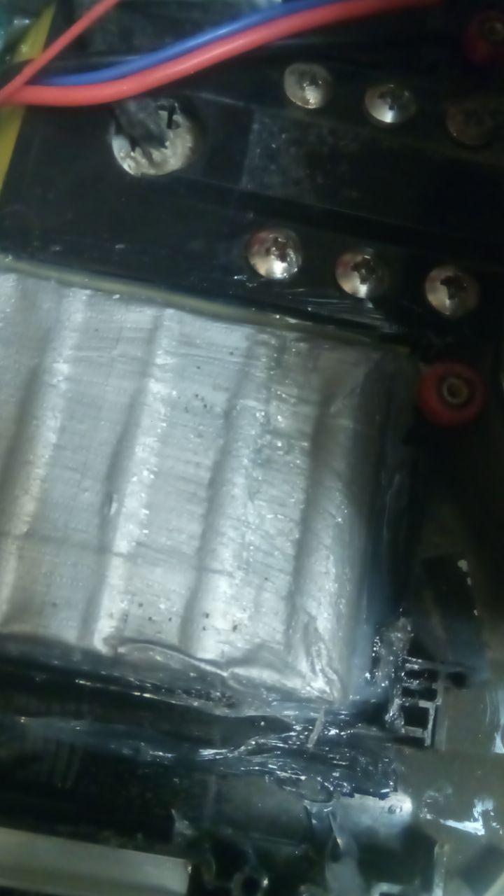

В связи с постоянным попаданием воды на нижнюю часть батареи, залил всё нахрен силиконом от греха.
Заодно влепил сигнализацию (х2) вместо динамиков
Итог: Корпус стал ощутимо жёстче, прям каменный. Шкрябать перестало, посмотрим, на сколько хватит данного апгрейда..)
