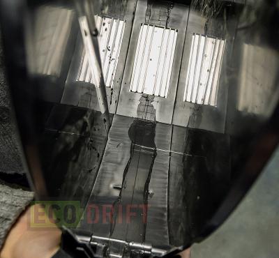

[user]EvgenCh[/user], откуда такая информация???)
EvgenCh
[user]Vais Tech[/user],  на своем колесе видел
KingSong ks18XL
Vais Tech
[user]EvgenCh[/user], значит это вам кто-то уже переделал. С завода никаких винтов сквозь корпус нет, они просто натянули металл. втулки на стаканы, чем только увеличили риск отрыва от смещения.
EvgenCh
#3117
[user]Vais Tech[/user],  нет, это сделано на заводе. Со стороны колёсной арки видны винты под стаканами.
KingSong ks18XL
Vais Tech
 :bn: [user]EvgenCh[/user], первый раз о таком слышу, если только я не в курсе что они начали так делать   :bn: ЭД видимо тоже не в курсе
В шапке темы есть разбор XL, фото оттуда:
Винтов не наблюдаю
EvgenCh
[user]Vais Tech[/user],  сфоткал как смог между колесом и корпусом видно шляпку винта
KingSong ks18XL
Vais Tech
 [user]EvgenCh[/user], Если ваш экземпляр прям из магазина, возможно, на заводе/в магазине восстанавливали корпус со сломанными стаканами. Если вы купили с рук, это сделал прошлый владелец, у меня нет других вариантов  :bw: :bn: Ну либо они начали так делать после волны критики, но никто об этом пока не в курсе, даже дилеры)
EvgenCh
[user]Vais Tech[/user],  да нормально всё у меня. Забрал новое колесо неделю назад в ЭД. Сейчас с завода так идёт.
KingSong ks18XL
Vais Tech
[user]EvgenCh[/user], ну, замечательно, если так)

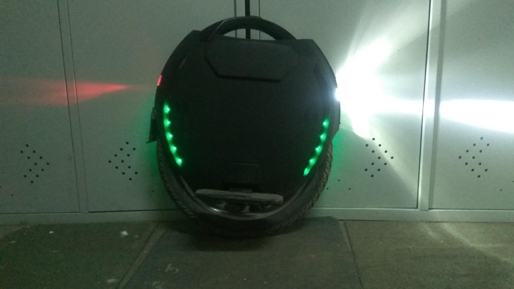

Я вот думал, что придется заморачиваться с наклоном фары, чтобы был ближний а не дальний свет фар). А оказалось, что наоборот надо немного поднять пучок, так как я сделал калибровку горизонта с уклоном вперёд (как привык на в8), теперь во время разгона фара бьёт на полметра от колеса)) Надо будет немного выровнять горизонт и будет отлично.

Цитата: EvgenCh от 12 Март 2019 в 18:35это сделано на заводе
Все верно, новые корпуса идут уже с винтами.

EvgenCh
#3125
[user]m_denisov[/user],  Если педали поставить в горизонт, то ездить будет менее комфортно. Мне нравится чтоб уклон был 5-6° в сторону мыска.
KingSong ks18XL

silentspy235
[user]EvgenCh[/user], он так в поворотах клюет и теряет горизонт
