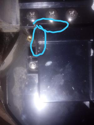

Добрый вечер, а это нормально, что влага снизу добирается до батареи при обычной езде по мокрому асфальту? На фото отметил, где обнаружил следы влаги.

[user]Kirilx[/user], нет не нормально в целом , но и не страшно. Снизу есть полости в которые может засасывать.

Честно говоря, это практически единственный момент в конструкции 18L, который меня беспокоит. По идее, там только отдельные капли должны оказываться, так что в коробку влага по идее проникать не должна, но хз, само сочетание слов "влага" и "батарея" звучит страшновато.
Была история, что человек в грозу на эльке въехал в лужу и проехал в воде по щиколотку, при этом воды в батарею не нахватал и не сгорел. Это несколько утешает. А вообще коробки эти хорошо бы герметизировать...
