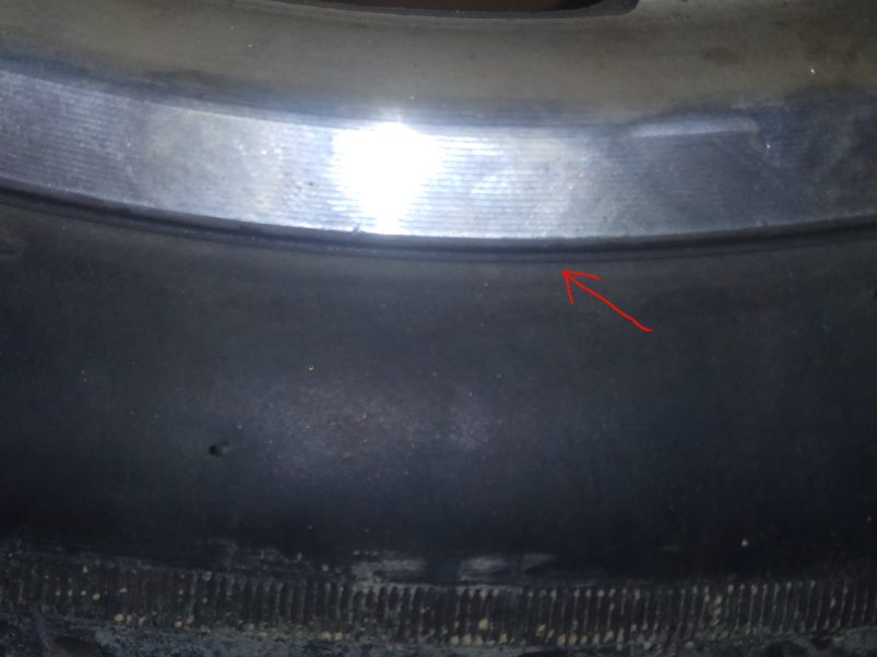

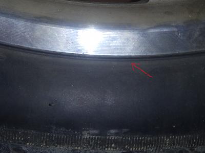

Вопрос на засыпку, после замены покрышки колесо стало жутко болтать и заваливается на одну сторону при поворотах .. Как думаете  может  стоит горизонт настроить  или немного подождать, чтобы покрышка немного притерлась? Хотя проехал на ней уже 100+ км :bw:

[user]AEk[/user], Скорее всего криво встала, можно положить колесо на бок и посмотреть как идет линия около обода на покрышке (с 2х сторон). На моноколесе очень чувствуется, если криво встала покрышка. Я обычно накачиваю ели-ели, что бы форма появилась и начинаю "жамкать" по кругу смотря что бы линия на покрышке параллельно ободу шла, и потом уже качаю под катание.
AEk
Спасиб, уже нашел проблему.. умельцы накачали ее о 4, 5 атмосфер)) до 3 сбросил и сразу горизонт вернулся  и качели исчезли))
