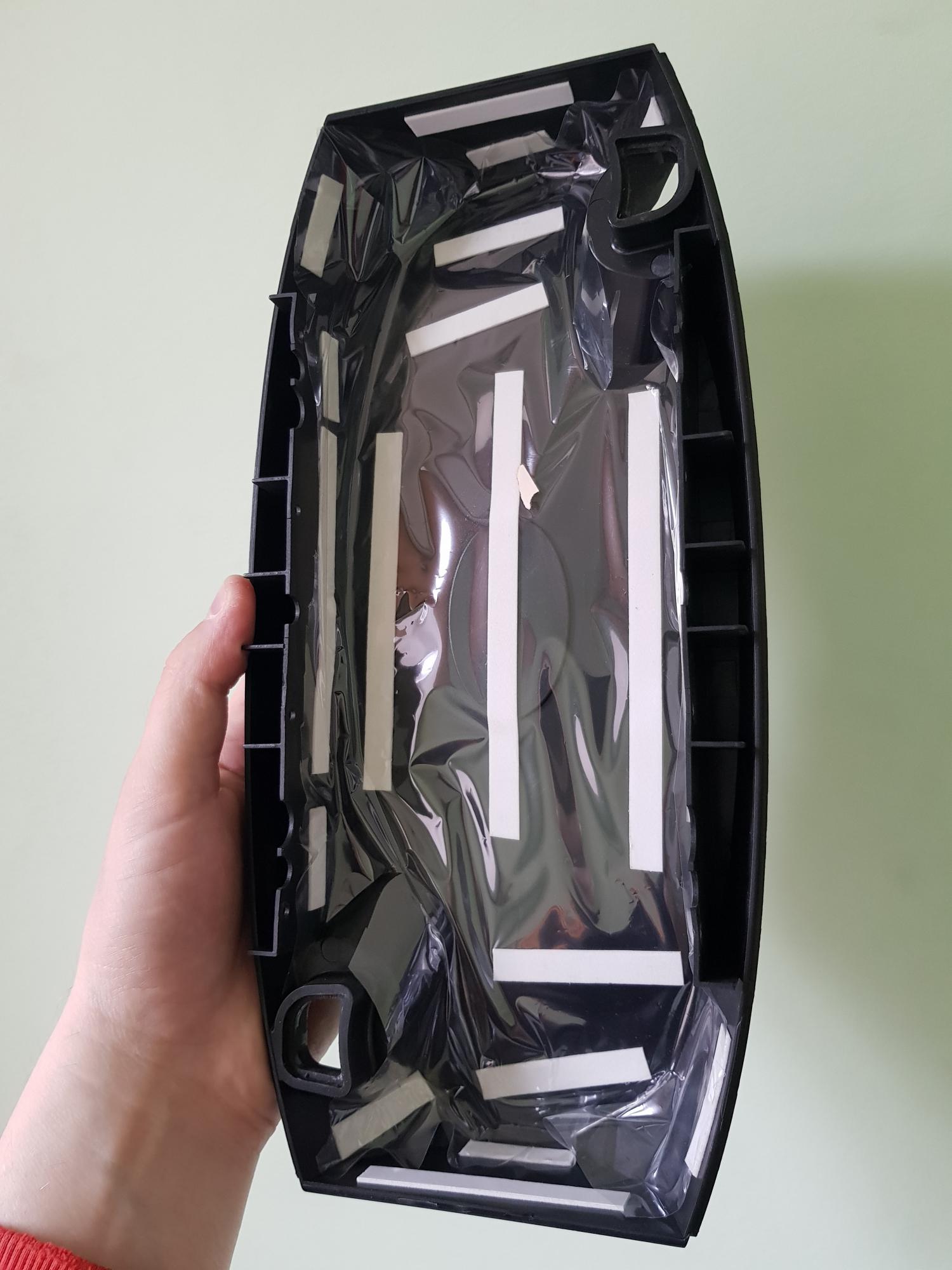

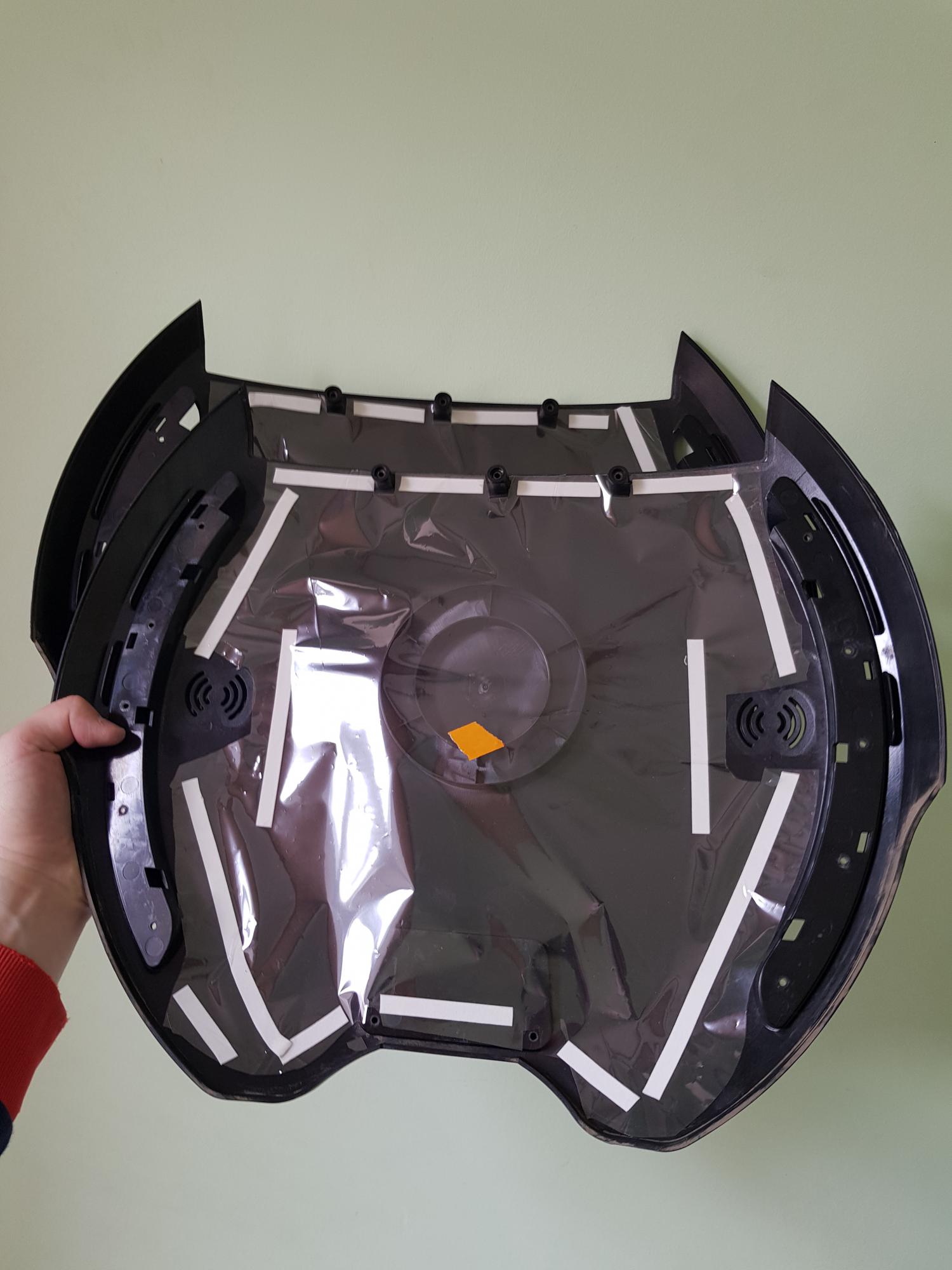

Цитировать"The reason why 18L/18XL has freeze problem is that: The handle is maganesium, the sensor is metal, that form a circuit with the control board, when there is static electric, it affect the control board. We will change the current lift sensor into mechanical one, same as 16S to avoid this.
Хочется надеяться что новые тензодатчики заменят по гарантии.
А пока я проконсультировался со знающими в электронике людьми и они посоветовали проеклить корпус алюминиевым скотчем - это должно сработать лучше чем антистатическая пленка. И самое главное - такую оклейку нужно соединить с минусом батареи (заземление) - без этого эффективность экранирования крайне низкая.
Возможно имеет смысл также заземлить ручку.
Как появится время - займусь этим.

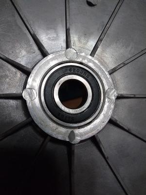

Цитата: Ratashi от 18 Апр. 2019 в 06:02Подскажите,  какой типоразмер подшипника на 18л в колесе?
187/107

Сегодня на колесе стоял, держался за машину у работы и внезапно оно подо мной отключилось (провалилось, продавилось, не знаю как назвать), но светодиоды остались гореть и стабилизация снова включилась. Недавно был такой же случай. Утром пошел на работу, в подьезде включил колесо, встал на него с готовностью стартануть прямо из подьезда, дал немного давления в дверь чтоб при нажатии кнопки домофона она открылась и тут оно провалилось подо мной и и назад покатилось.
NEUTRINO
[user]Asdfg184[/user], Похоже что нужно регулировать ручку , я перед тем как встать на колесо , ручку пару раз дёргаю вверх и вниз , потом его за ручку прокатываю вперёд и назад и только потом встаю...
BionX PL-500 , Yamaha EC-01 , Inmotion V8...  --> куплен у EcoDrift ...
KingSong KS-18L --> куплен у EcoDrift ...
Я на карте
Ronin47
Сегодня ситуация в офисе повторилась - фриз ровно в том же месте! Как говорится Бог любит троицу)
Причем на этот раз я знал что он случится - т.к. возле двери вел колесо плавно и начал ощущать начинающиеся биения - т.е. все нарастало как бы плавно, за пару секунд.. Быстро наклонил колесо на 45 градусов - все прекратилось... попытка вернуть вертикаль снова запускала припадок.. помогла кнопка включения.
Включил в том же месте и дальше все было ок.
Но - что характерно, при включении перед припадком (да и после) колесо пищало противным писком (искаженным). Вспомнил, что в прошлый раз было так же.
По мимо тона еще глюк пищалки: при нажатии на кнопку включения повторно должен быть короткий писк - и смена режима фары.. А в это раз был длинный писк..
В общем я допускаю, что глюки с писками могут быть как-то связаны с нестабильной работой колеса и большей подверженности фризам.. Ведь почему они случаются? видимо в контроллере плывет скважинность или опорная частота или еще что-то..
100% ложное срабатывание тензодатчика
Asdfg184
Цитата: Vais Tech от 21 Апр. 2019 в 13:35100% ложное срабатывание тензодатчика
Похоже на то, но как?  Датчик же выключен программно.
EvgenCh
[user]Asdfg184[/user], Не важно, что бы не случилось с колесом, всё равно виноват датчик))
KingSong ks18XL
Asdfg184
Взял в сервисе пленку, сегодня приклеил ее, сейчас прокатился, зашел в магазин у дома, рядом с кассой поймал эпилепсию. Датчики програмно отключены.
Ronin47
Жаль такое слышать...
Попробуйте  соединить эту пленку (она должна быть проводящая) на минус аккумулятора.
И корпус тензодатчика желательно туда же.
И ручку тоже.
