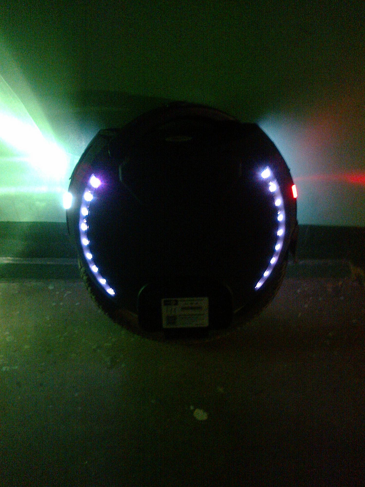

Вот ещё фото того, как выглядит режим постоянной белой боковой led подсветки ks18xl:
Включить его просто закрыв сенсор рукой пока не получилось. Зато уже 3 дня подряд получается включить просто в сумерках на улице несколькими нажатиями на кнопку включения (когда колесо уже включено).
Может уважаемый Ecodrift поинтересуется у китайцев при встрече, каков алгоритм включения? А то прям секретная недокументированная функция получается)
m_denisov
[user]L[/user], это косяк смены цветовой схемы в приложении. Как я поборол эту дичь, в приложении сразу после смены схемы ничего не сохраняя выключил колесо, при следующем включении белый цвет пропал.

L
При выключении да, белый цвет пропадает. Проблема не как его выключить, а как его научиться стабильно включать. Мне постоянное горение белым нравится больше чем режим переливание разными цветами.

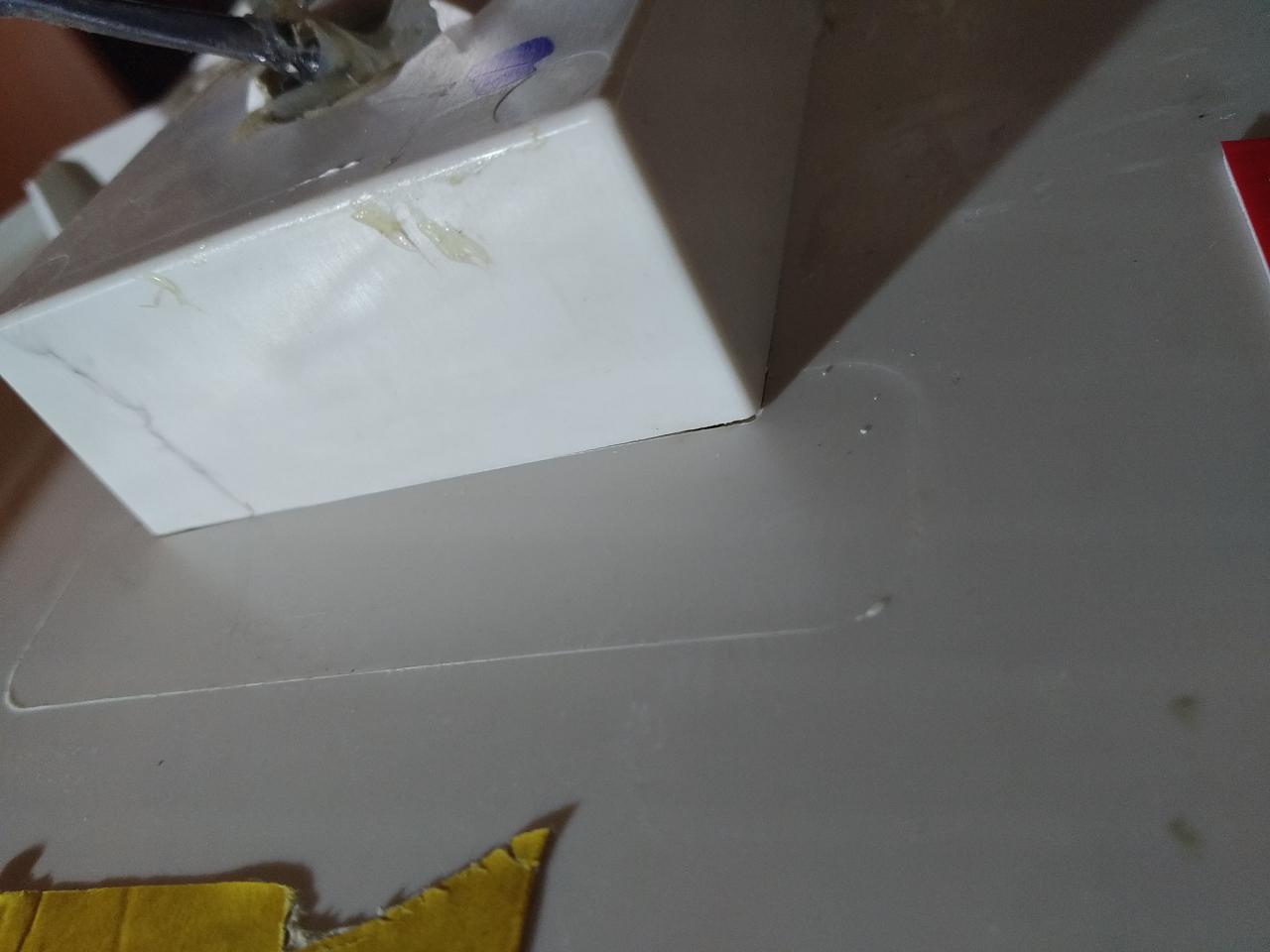

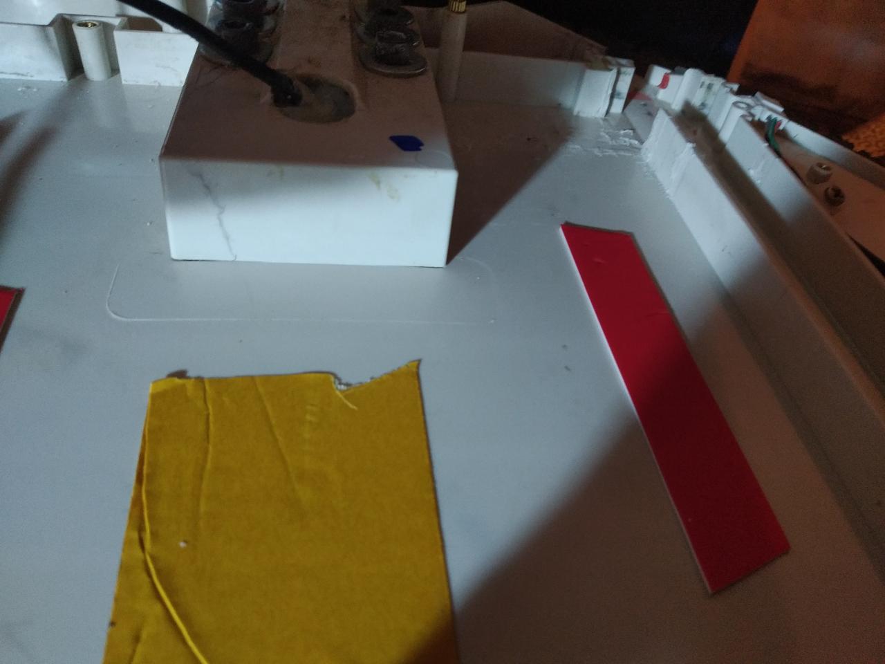

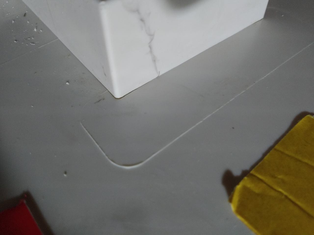

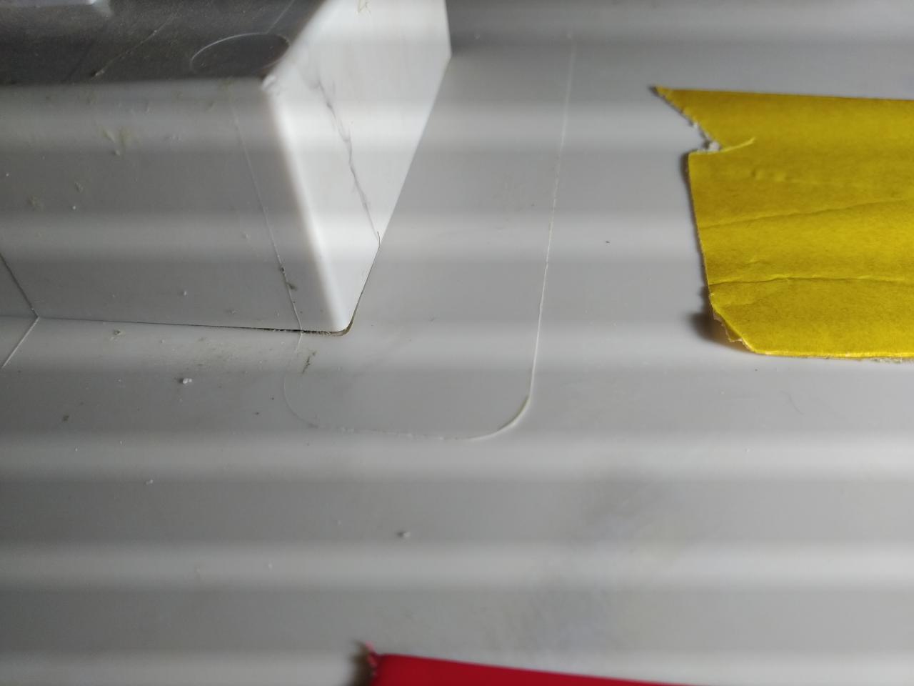

Недавно началось какое-то шоркание в колесе, почти ровно на 2к пробега. Особенно хорошо слышно при поворотах с наклоном на малой скорости. Но при езде прямо тоже есть, хоть и слегка слышно. Если за ручку возить, шоркания нет. Корпус прочистил, достал оттуда кучу грязи (колесо при этом не разбирал), но шоркание не прекратилось. Фонариком в колесный отсек тоже светил и ничего не увидел. Стойки педалей вроде бы на том же расстоянии от крышек мотора, что и раньше, с запасом, да и не заметно, чтобы они люфтили. По ощущениям колесо едет совершенно нормально. Что это, подшипникам срок выходит? Звук записал, мб кто узнает.

LEE4ER
Если скажешь что иксэлька, то отвечу что 9 из 10 корпус в районе стоек лопнул, Возможно из-за того что стойки начали подгинаться уже.
Если обычная элька, то вероятней причина в том же, но там все же корпус батарейного бокса придает хоть какую-то дополнительную жесткость.
Решение чаще всего простое - замена стоек  :pardon:  Ну и производные решения, типа восстановление плоскости геометрии в месте фиксации оси, подкручивание (если она не погнулись, а просто открутились, но это обычно идет вместе), подрезание и прочее, что не будет провоцировать изгиб корпуса, при притягивании его к стойкам.
Кстати подрезание самый трушный вариан лечения. И педали поднимает и уменьшает плече рычага, из-за которого стойка гнется и проминается в месте фиксации оси.
