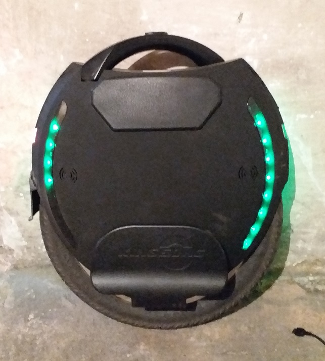

На 3-й день потухла половина ленты подсветки с одной стороны
Что-то сгорело, или что-то отвалилось?
Что-то такое тут обсуждали но уже фиг найдёшь. Можно быстро починить, или надо ленту менять?

[user]LipaTree[/user], Для начала можно рабочую ленту подключить в место не рабочей.  Там уже ясно будет.. ленту это менять или проблема глубже.
LEE4ER
[user]LipaTree[/user], сдох либо диод следом после последнего работающего в цепочке, либо физическое повреждение ленты (дорожек)
[user]Ratashi[/user], не может быть там проблем глубже, т.к. лента/диоды адресные :pardon:

Цитата: LEE4ER от 02 Май 2019 в 22:55не может быть там проблем глубже, т.к. лента/диоды адресные
как жеж не может? Они параллельно подключены, если питание разорвано, то всё что ниже работать не будет. Стопудово проблема как раз в месте, где переход от работающего к неработающему.

а внимательней сообщение было прочитать слабо? ;-)  "сдох либо диод следом после последнего работающего в цепочке, либо физическое повреждение ленты (дорожек)"
про обрыв цепи или неисправность диода я и написал)))    а под глубже я не знаю что имел в виду человек которому я отвечал, поэтому это и есть единственные причины глюков и прочих неисправностей работы диодов, когда другие работают. Предполагаю что под глубже имелось в виду ошибки в софте или контроллере, но это и есть то самое "не возможно", т.к. диоды адресные

Цитата: LipaTree от 02 Май 2019 в 18:05Что-то сгорело, или что-то отвалилось?
95% проблема в конкретном светодиоде на ленте. По идее нужна новая лента.
Не факт, что новая) Надо снять и пожмякать руками ленту. Возможно дорожка переломалась. Тогда подпаять.

У меня сдох верхний диод, переломилась лента прямо на диоде. То есть не работал ни один в итоге. Восстановить дорожки не удалось, отрезал нахрен один диод и припаялся ко второму. Работает без проблем) Ну, на 1 диод меньше, но не сильно заметно.
