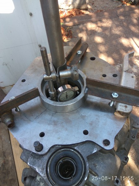

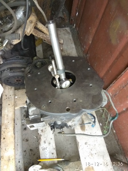

После покупки Таврии, в начале лета прошлого года, снял родной двигатель Таврии и открутил от него коробку. Осенью заказал на местном заводе переходную плиту, которую сделали только к зиме, параллельно токаря точили мне муфту. Летом этого года занимался сборкой муфты и плиты. По механике и электрике (соосность, подгонка, сварка и подключение) мне помогал друг Сергей. В это же время были проданы "монстры" и куплены 12 "консерв" от Лифа.

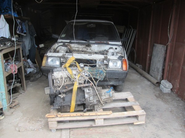

Вот сама машина со снятым ДВС.

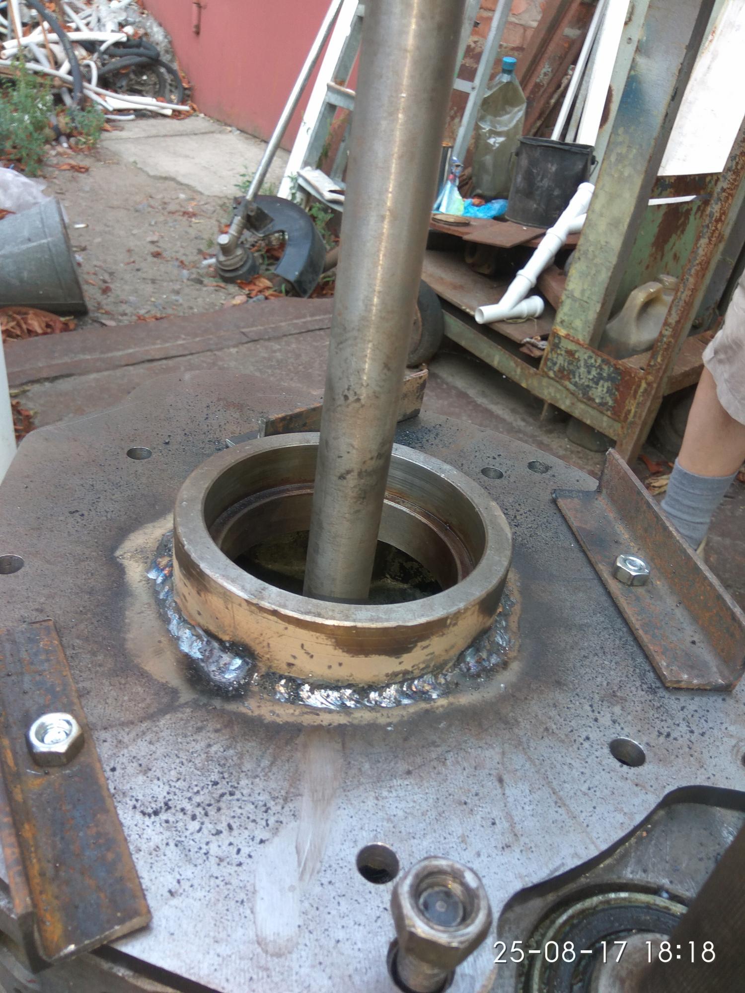

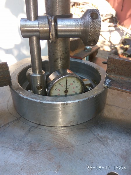

Вот так происходила центровка валов двигателя и коробки, было очень холодно :-(

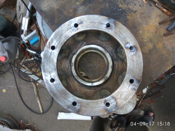

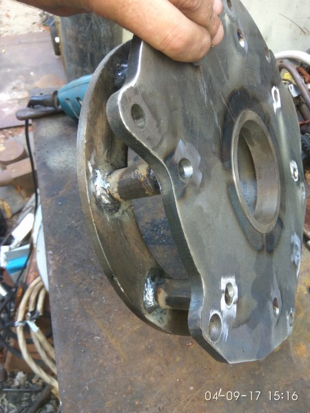

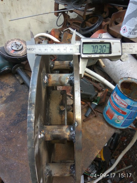

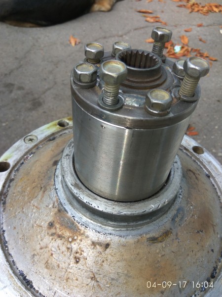

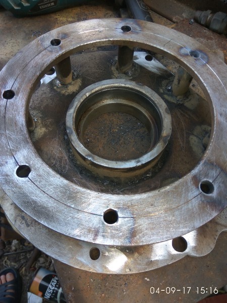

Активная работа по проекту началась в конце лета. Была доработана муфта (вварена шлицевая часть от сцепления ВАЗ2111), потом взялись за переходную плиту, отверстие для центровки двигателя было сделано со смещением в 0,3мм, устранили эксцентриком центрующего кольца и напильником. Плита была сварена в единую кострукцию.
Электротаврия (30S1P CATL151 Ah). ДС3.6 53000 км

Так выглядит шлицевая часть диска сцепления на валу двигателя .
Сама плита в сборе.

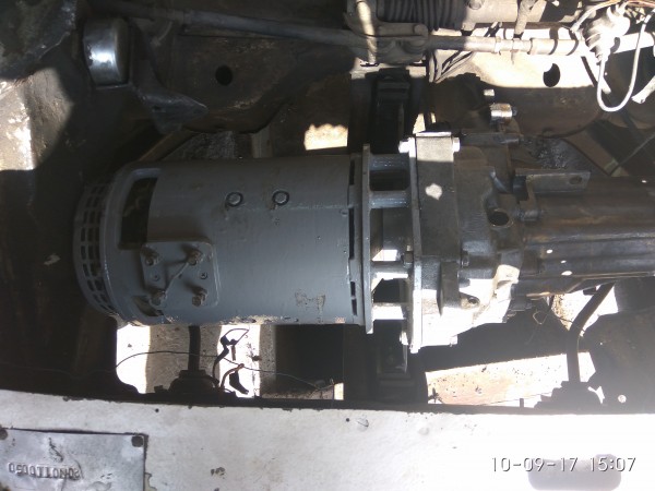

Двигатель в сборе с коробкой уже под капотом под чутким руководством Сергея.
