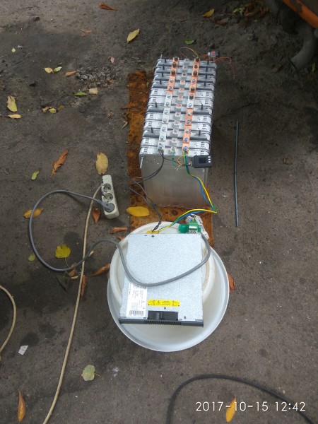

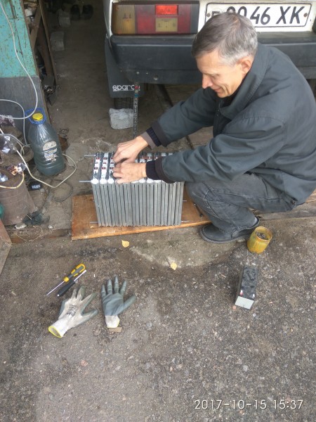

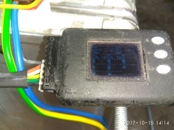

Подготовили батарею к нормальной эксплуатации - зарядили , заодно сбалансировали .
Собрали последовательно и в путь на 100 вольтах.https://youtu.be/LijCeUdCpUY

[user]Stelsrider[/user], посмотрим, что будет дальше с крыльчаткой. Блок питания не мой, флэтпак 1500, 11-30В, 50А, не регулировали, так как все ячейки были соединены параллельно и 50А было еще и мало, зарядку закончили при 4.16В на ячейку, так что при 8,32В (консервы впараллель) зарядка работала, там внутри есть 2 подстроечника, можно вывести наружу (у меня один блок лежит разобранный, товарищ не созрел). В контроллере поставил 9 шт. IRF4227 драйвер ТС4420, и заменил mc33033, в общем сгорело усе. Пока все работает, на горку заезжал, проблема была из-за отключившегося вентилятора при заезде на крутую горку на 3й, да и транзисторы были слабые 10шт. IRF3415, а вентиляторы были на компьютерных разъемах, вот они и подвели, запаял напрямую.
