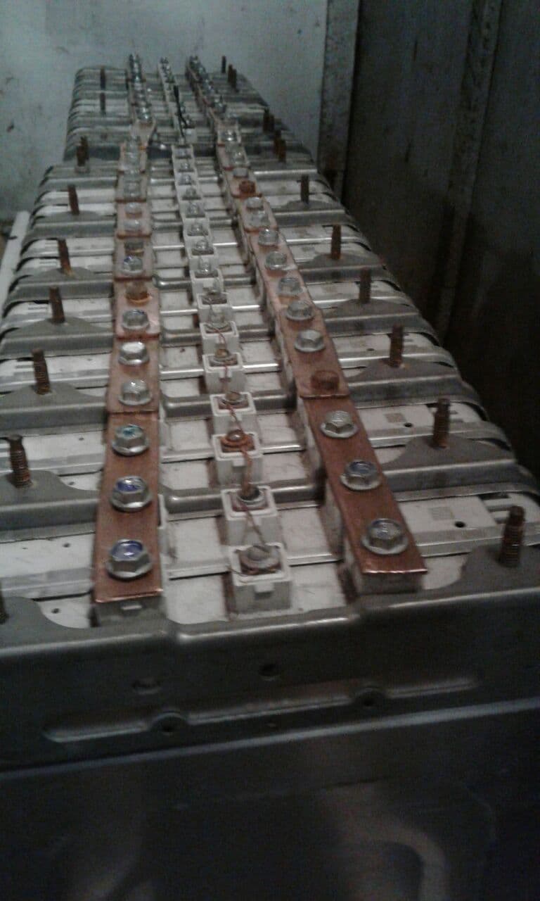

yuri
Разобрал батарейку, балансирую. Скоро она получит теплую шубку.
Электротаврия (30S1P CATL151 Ah). ДС3.6 53000 км

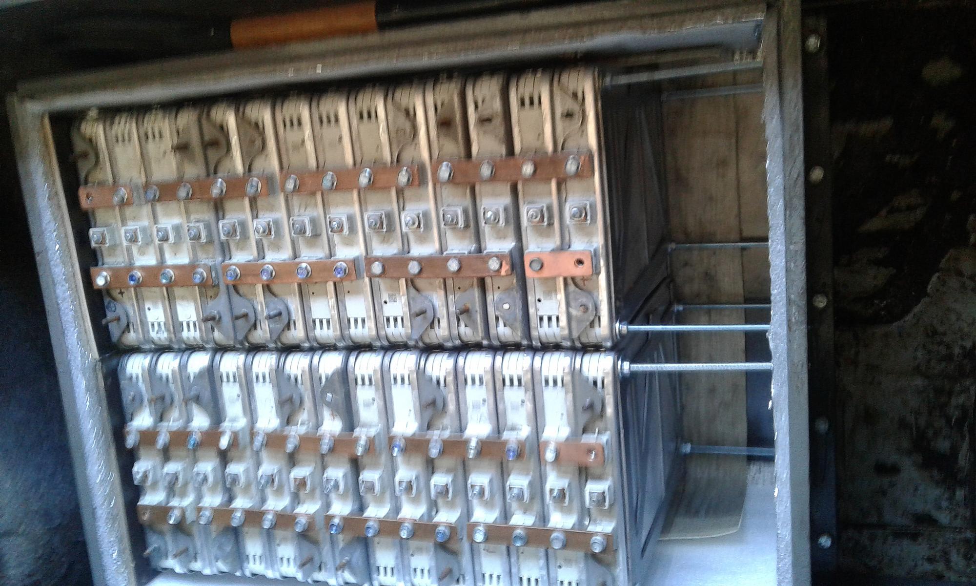

yuri
#354
Вот, наконец то, батарейка заняла свое место в багажни
ке. Новая старая батарейка стала 28с4р-116В. Под батарейкой проложил теплую пленочку и оклеил ящик утеплителем (готовь сани летом). Еду испытывать, хотя 28с2р конфигурация у меня уже была на старой Таврии, так что возобновим ощущения на новой Таврии.
Prof
Цитата: yuri от 15 Май 2021 в 13:47Еду испытывать...
Как проходят испытания? Какое, кстати, номинальное напряжение у электродвигателя?
yuri
Машинка стала двигаться плавнее, вес сзади увеличился. Пробег увеличился до 120 км, теперь можно заряжаться реже. Номинал двигателя ДС3.6 75В, но он допускает перегрузку по напряжению вдвое.
Prof
Цитата: yuri от 17 Май 2021 в 06:03...вес сзади увеличился...
Сколько в итоге теперь весит батарея? Вы её всю в багажнике разметили?
yuri
Prof
Цитата: yuri от 17 Май 2021 в 14:28
100кг, вся в багажнике.
Нет желания попробовать под капот упрятать или вместо бензобака подвесить? Вроде багажник занимать не сильно прикольно.
