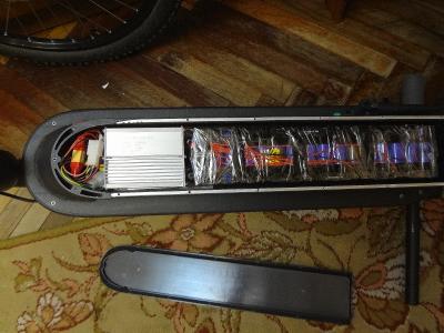

#29
Получилось вот так.
Но я не советую брать такой большой контролер, т.к. пришлось в прямом смысле его допилить - укоротить на 9 мм корпус и подпилить боковые пластины. Влезает впритык.
ЗЫ вру, 9 мм пришлось отпилить :)

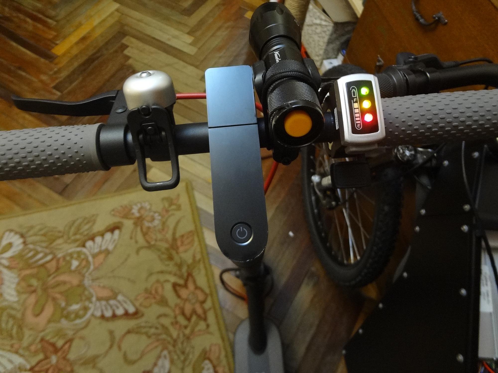

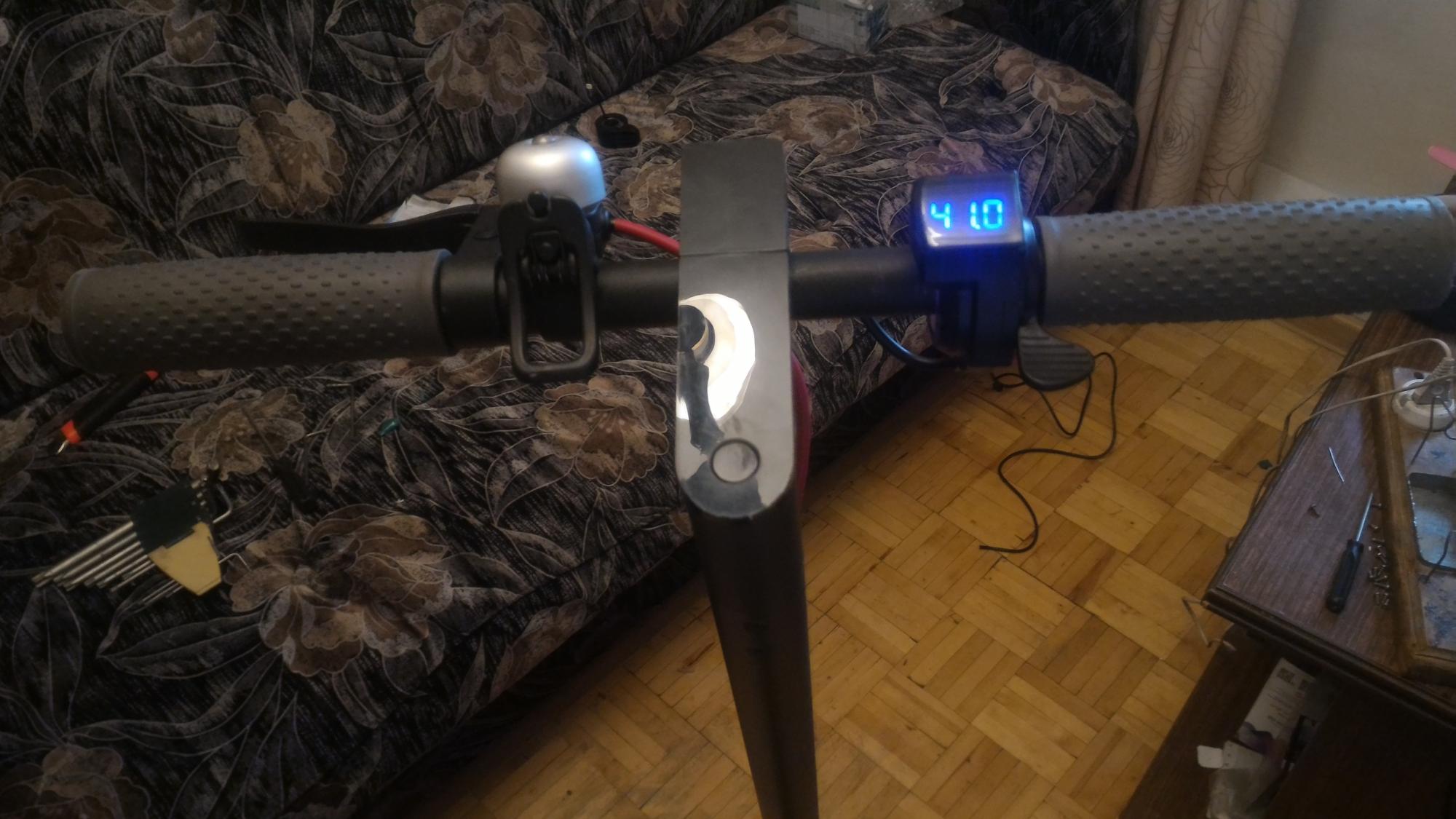

Rjkz
Решение со светом самое простое. Не самое худшее. По крайней мере оно светит нормально.
Внешне осталось почти без изменений.
Осталась ручка газа,которую вероятно заменю на простую.

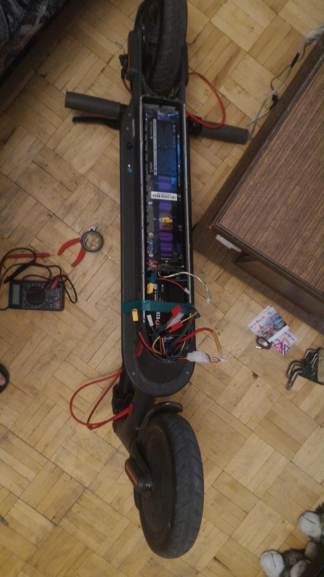

Phantom
#33
Я переделал на infineon 6fet (выставил 15А батарейного, 35А фазного тока), максималка 27км/ч по Gps. Осталось свет сделать, жду понижайку, позже 60в батарею закажу
Rjkz
[user]Phantom[/user], И он поместился? Мне кажется штатная крышка если и закроется,то только если убрать провода в трубу гуся. Или глубокую крышку деки от Листа.
Phantom
Я родную крышку покрамсал, только, чтоб проверить работоспособность, все равно увеличенную защиту буду брать.  Меньше по габаритам контроллеров я пока не встречал. Провода и так вглубь гуся убраны, на фотке в процессе сборки.
