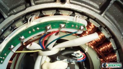

Не знаю кто куда чего вкачивает. Поменял контроллер проблема осталась, но теперь проявляется не так явно. Легкого человека везет без проблем потяжелее (90кг) то есть если поддать газу начинается срыв, толчки.... постепенно с горем попалам разгоняется. Мотор не греется. Контакты с детства все для себя всегда привык пропаивать  ;-D поэтому контакты точно нет.
Есть подозрение на холлы либо они глючат (перемагничиваются) либо работают со сбоями. Но разбирать лень. заменять.
На самокате катаю не я. Постоянного пользователя  возит нормально он легче.
Но ситуация очень странная за многолетнюю практику с таким не сталкивался.
Мне больше приходит мысль в голову что это чисто "срыв" магнитного поля. Такое можно на DD  моторе велика наблюдать вернее похожее.  Если на велике зажать тормоз и дать немного газа мотор будет дергаться, толчки, рывки и остановка (контр отключатся). А тут происходит  это все на некоторой скорости.
Может конечно в моторе виткое замыкание.
9II-I82-78-78
Rjkz
Если в контролере есть безхолловый - стоит попробовать.
spb-e
В том то и дело что режим безхолловый есть. И в случае проблем с холлами Контроллер переходит в безхолловый режим.
9II-I82-78-78
spb-e

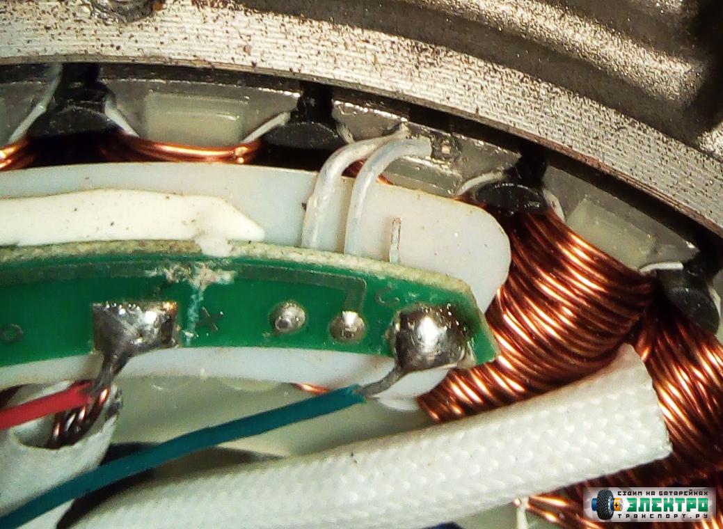

кажись нашёл причину
Контакт плавал от вибрации на ножке одного холла. Т.е. она видимо от вибрации была отломана, но контакт давала. а как газу поддаешь от вибрации контакт пропадал. Из-за этого и глюки. Контроллер не понимал в каком режиме работать.  %-) Бредятина короче... Первый раз с таким сталкиваюсь.
Закрыл МК звук при работе немного изменился. Может подшипники на до конца встали. Ладно отдам "испытателям" на растерзание  :-D ;-D
