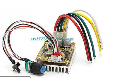

Ребят, взял сегодня у знакомого такую штуку.
Не могу разобраться с подключением контактов VR и ZF.
Перерыл кучу сайтов, но ничего не нашел(
Любопытство уже подгорает, хотел завтра попробовать.
Тот, который заказал я (уже с косами) только покинул кетай.  :facepalm:

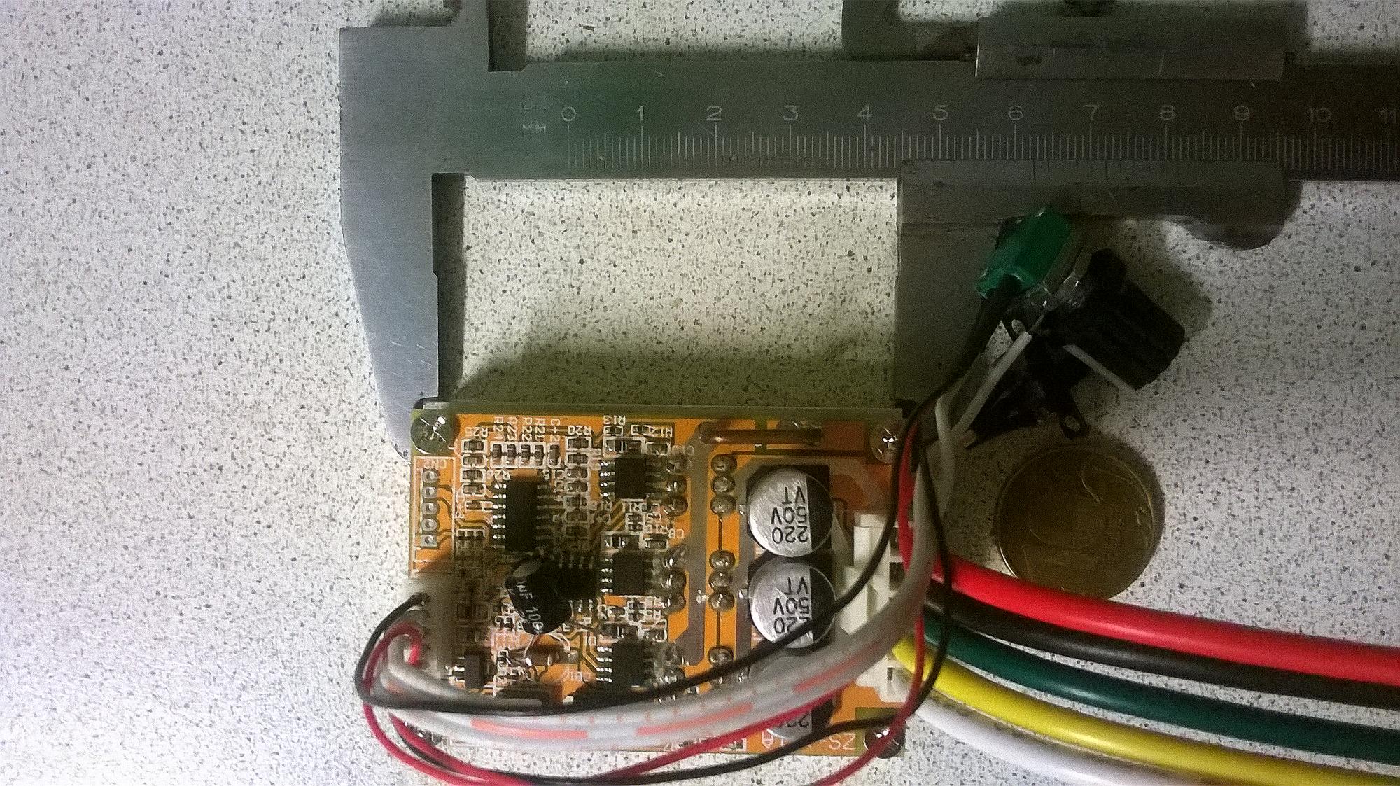

Это бездатчиковй контроллер, который работает в обоих режимах, который недавно прехал мне. Проводил свои опыты я на абсолютно таком-же, но синего цвета.
Это датчиковый.
Это бездатчиковый, что интересно: контроллеры абсолютно одинаковые по размерам.
Теперь самое интересное:

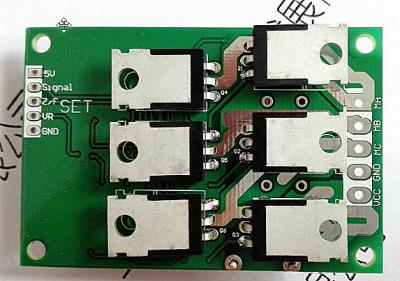

В контроллере стоят такие транзисторы (Тот, на котором я проводил опыты):
http://www.alldatasheet.com/datasheet-pdf/pdf/679075/NCEPOWER/NCE6990.html
Смотрим характеристики:
Ток 88А
Напряжение 69 В
Рассеивание мощности 160 ватт.
В другом контроллере (который приехал мне) стоят такие транзисторы:
http://html.alldatasheet.com/html-pdf/499214/STMICROELECTRONICS/STP80NF70/5850/3/STP80NF70.html
Ток 98А
Напряжение 68В
Рассеивание мощности 190 ватт
Теперь о самом интересном  :-D Транзисторы стоят группами по два на фазу. Исходя из мощности рассеивания последнего варианта получается, что заявленная продавцом мощность контроллера-это теплоотдача транзисторов (2*190ватт=380ватт).
Позвонил знакомому (который шарит в электронике), вскипятил ему голову по поводу замены полевиков на более мощные-он сказал, что эти выдержат (при напряжении 50 в) 50В* 80А=4000Вт*2 ключа=8 кВатт
Вот сижу и думаю, то ли лыжи не едут, то ли я ***нутый. Понятно, что ни одна дорожка не выдержит такую нагрузку, но если пропаять и усилить дорожки? Блин, даже сечение ног полевиков не позволит пропустить через них такой ток. Может я даташит не правильно понял?

Собственно вопрос исходя из даташита транзисторов на данном изделии: чем ограничена мощность данного контроллера изделия?
Pau62
#1
1. Ограничителем тока, который присутствует в контроллере.
2. Максимальным током транзисторов, если поиздеваться над шунтом.

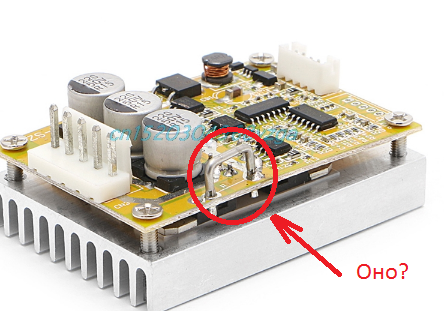

На плате есть шунт. (вот та желтовато-коричневатая хрень на фото в правом верхнем углу) Микросхема контроллера следит за падением напряжения на этом шунте, если напряжение выше ее какого-то порога - ограничивает заполнение ШИМ.
residentivan
Это шунт?
Чисто гипотетически-можно его победить (дабы увеличить мощность контроллера)? Если да-то каким образом, если нет-почему?))))
Pau62
Да, можно. Если его качественно закоротить - мощность контроллера не будет ограничиваться по падению напряжения на этом шунте.
Тогда на нем можно будет в космос летать, пока транзисторы не сдохнут)))
residentivan
По сути своей-это и есть "коротыш". Это кусок медной проволоки диаметром 2мм. Даже прозвонил-звонится, как коротыш, сопротивления не имеет.
Pau62
#7
Это должна быть не медь, если контроллер нормальный, а что-то типа манганина.
У меди слишком сильная зависимость сопротивления от температуры.
Тестером мерить сопротивление этого шунта - это еще тот юмор.
У него сопротивление должно быть прядка 5 миллиом ))))
Про "закоротить" - я пошутил. И лудить этот шунт тож не надо - надо просто воткнуть делитель напряжения между верхним концом шунта и выводом микросхемы.

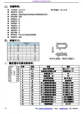

Даташит у меня есть на эту микросхему, и частично на платы на ее основе.
Если кому не лень культурно выложить на форум - вышлю на майл.
Во всяком случае визуально очень на неё (медь) похоже.
В данном изделии этот шунт соединяет ноги трех транзисторов и ГНД (землю). Плата двухсторонняя, т.е. два слоя меди,  больше нет иных визуально заметных  соединений.
Если не трудно, можете представить схемку, как это можно сделать?

Лень разбираться с файлообменниками - давно не пользовался.

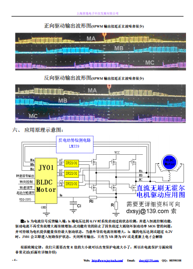

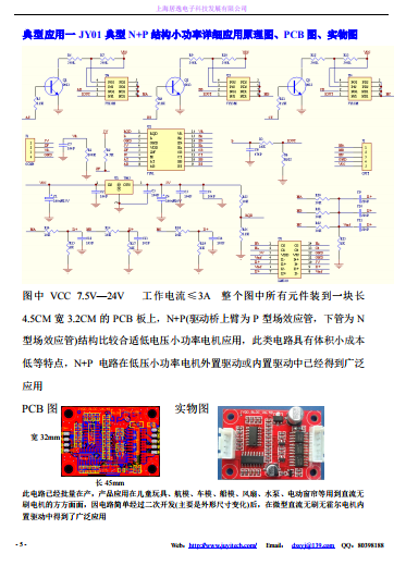

Ну попробовал google  - проверьте, видно ли .https://drive.google.com/file/d/0BxT-ItmJd7QWeHpkQ1dORkw2eU0/view
residentivan
Не выходит каменный цветок.
ЦитироватьТребуется разрешение
Нет доступа. Свяжитесь с владельцем или войдите в аккаунт, у которого есть доступ.
Pau62
#11

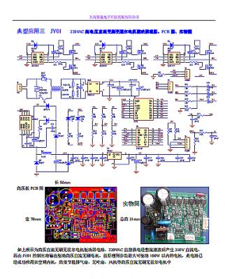

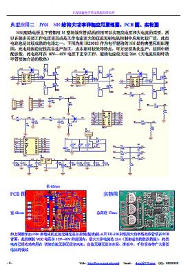

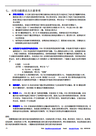

Ну посмотрел на доки и на плату . Ежели верить докам - шунт 0.022 ома, ( стр.6, R20) т.е если там меряется батарейный ток, то он должен ограничиваться на уровне около 5 ампер))) Может, конечно, и ошибаюсь.
Как поднять ток.
На плате нога 2 микросхемы JY01 соединяется с конденсатором, и с переходной дыркой.
Далее через резистор 10 ком все это соединено с верхней точкой шунта.
Там рядом с шунтом резистор с маркировкой J10 - это он .

residentivan
Сначала выложу скрины документа, затем перевод))
Стр1
ЦитироватьВЕНТИЛЬНЫМ посвященный IC
DC безщеточный мотор управление IC
(Стандарт постоянного тока без зал
Версия: V2. 1 Дата: 2014202
JY01 для бесщеточный двигатель постоянного тока привод управления специальных IC, имеет простое применение, периферийная схема проста,
Недорогая, SPWM привод имеет низкий уровень шума, высокая эффективность, стабилизированное качество плюс отделка
Хорошая техническая поддержка, быстро получили большинство утверждении инженер-электрик, в различных областях
Широкий спектр применения, таких как: (1)разнообразие безщеточный вентилятор DC, безщеточный DC Водяной насос, газонокосилка, скутер,
Балансом машины, роботы, научные приборы и оборудование, (2)автомобиль, электронный, топливный насос, Электрические стеклоподъемники, Электрический
Регулировка сиденья, вентилятор, Кондиционер, электрическая регулировка зеркал, и т. д., (3)пылесос, Кондиционер, сантехника,
(4)высокая-конец детская игрушка модель самолета, модели автомобилей, модели кораблей и т. д.; ручной инструмент также широко должны быть
С, таким как высокоскоростной шлифовальный станок, ручная дрель, резьба машина, электрическая отвертка и так далее
Стр2
ЦитироватьДва, функциональные характеристики:
● Рабочее напряжение: 4.5 V-5.5 в ●Рабочая температура:-40—85 градусов
● Режим вождения: SPWM
● Адаптация двигателя: нет зал мотор/мотор зале(не нужно подключать к залу сигнала)
Рулевое управление ● управление: вперед/назад
● Мягкий-смена рулевого:
Скорость ● сигнал:
● Защита от перегрузки: да
● Токовая петля:
Постоянное ● текущий драйвер:
● Блокировки ротора защита: с
● Функция медленного старта:
Уникальная технология●: JYKJ полном рабочем состоянии функцию запуска безопасности
Скорость ● регулирования: линейная
В-третьих, Размер упаковки:
Пакет sop16 корпуса, малый размер и простота обработки
Во-вторых, контактный схема и PIN-код функция описание:
PIN-код функции название Примечания
1 QDLJ начиная вращающий момент набора пин-0В вход----5В
2-Это Обратная связь по току входного сигнала, пин-код от перегрузки срабатывания защиты 0,1 в
3 ВСС отрицательного питания 0В 0В поставки
4 Вдд положительное Напряжение питания 5В 5В
5 З/Ф вперед / назад контроля вращения вывод подключен к 0В или 5В
6 м Скорость вращения штыря выходного сигнала импульсный сигнал
7 В MA верхней рукоятки привода выходной сигнал мА на МОС
8 АБ мА Нижний рычаг привода выходной сигнал мА управляется МОС
9 БТ МБ верхний рычаг привода сигнала выходного МБ Привод на МОС
10 ББ МБ нижнего рычага привода выходной сигнал на привод Mb под МОС
11 МС КТ плеча управляя выходным сигналом МС вождение по МОС
12 КБ МК Нижний рычаг привода выходной сигнал МК под МОС
13 га противодействующая электродвижущая сила входного сигнала АА подключен к выходу компаратора
14 НВ противодействующая электродвижущая сила сигнала на вход B выход компаратора
15 ХК противодействующая электродвижущая сила входного сигнала с подключенного к выходу компаратора
16 контроль скорости пин-ВР 0В—5В
Стр3
ЦитироватьВ-четвертых, характеристики постоянного тока
Пять, диск, рисунок волны
JY01 сигнал на выходе положительную полярность, при выборе толчок и МОС власти должны обратить внимание!
Стр4
ЦитироватьФорвард-форма напряжения на выходе привода(выходного SPWM, близкой к синусоидальной волны шума меньше)
Обратный привод выхода сигнала(выход SPWM, близкой к синусоидальной волны шума меньше)
В-шестых, применение принципов схемы:
Примечание: это является обратной связью по току входной терминал сигнала, напряжение на клеммах достигает 0,1 в, система начинает состояние перегрузки не обнаружено, и в постоянн функция управления,
Ток привода больше не зависит от увеличения нагрузки и продолжать расти, эта функция эффективно предотвращены, потому что нагрузка слишком большая и сжечь двигатель мощность MOS трубки проблемы,
Нормальный двигатель обеспечивает энергию для поддержания максимального состояния диска, когда несчастный случай вызывает ток продолжает увеличиваться, это напряжение достигает или превышает 0,2 в
Когда JY01 сразу входит защита от короткого замыкания состояние, закройте все выходные, только тогда, когда ВР уменьшается до 0В или ре-мощность выйдет
В соответствии с законом Ома, мы только нужно изменить значение R Размер может быть изменен, чтобы защитить текущий Размер, так в текущем аспекты защиты приложения
Очень гибкий(задняя деталь)
Стр5
ЦитироватьСхема печатной платы на физической карте
Ширина 32мм
Длина 45мм
Эта схема имеет серийного производства, продукции, используемой в детские игрушки, модели самолетов, модели автомобилей, модели кораблей, вентилятор, Водяной насос, электрический шторы и т. д. в ДК
Мотор щетки аспектов, из-за простая схема через профессиональное развитие(в основном в форме изменения размера), миниатюрный DC безщеточный мотор зале
Предварительно водитель был широко использован
Стр6
ЦитироватьШирина 43 мм Общая высота 17мм
Как показано выше, JY01, состоящий из вентильного нет-зале управления(привод)плиты, 6 только к-220 пакет наивысшей мощности поле эффект трубки смонтированы на печатной плате
Обратно, плате управления напряжение vcc напряжение 12В-диапазон 48В, максимальный рабочий ток до 25А вы хотите добавить соответствующие меры тепловыделения,
Схема успешно в таких приложениях, как безщеточный вентилятор DC Холл, зал безщеточный воды насосы DC, скутеров, и других портативных устройств большинства требуется
Поле мотора
Стр7
ЦитироватьТипичные применения три-JY01 220 В высокое напряжение постоянного тока безщеточный зал двигателем принципиальная схема, рисунок печатной платы, в натуральном выражении Рис.
Длина 84мм
Схема платы PCB высокого напряжения
Физическая карта
Ширина 70мм Общая высота 31mm
Как показано выше для высокого напряжения постоянного тока бесколлекторный мотор драйвера схема зала, 220 В переменного тока питается непосредственно от фильтра выпрямителя после генерации 310V постоянного тока,
Затем контроль JY01 трех выходов преобразователя высокого напряжения бесщеточный двигатель постоянного тока, в соответствии с принципами показатель параметра Максимальная мощность 100 Вт меньше, чем у мотора, эта схема была
После успешной подачи заявки на кондиционирование воздуха внутри машины, эффективное энергосбережение вытяжного вентилятора, нет листьев вентилятора, вентилятор и другие высокого давления DC безщеточный мотор зале в
Стр8
ЦитироватьСемь, функции, применение описание и соображения
● Начиная настройки крутящего момента: в зале безщеточный аспекты управления двигателем параметра запуска крутящего момента целесообразно определить, является ли двигатель может успешно начать
И начальный Размер крутящий момент мотора и практика тесно связаны между собой, и его основным проявлением является, начать крутящий момент мал, то двигатель не движется или сложно начать,
Стартовый крутящий момент является слишком большим мотором джиттера плохо или иногда в начале, когда было явление инверсии, поэтому установка соответствующей начнем ценить момент
Надо
Первоначальные отладки приложения, в зависимости от двигателя и нагрузки можно напрямую регулировать пусковой момент, конкретные шаги заключаются в следующем:
1, в цепь первого разъема около 20КБ потенциометр(потенциометр двумя концами подключены соответственно к 0В и 5В, центр трансфера JY01 1 фут)
2, подпитанная прежде потенциометра доводят до 0В в один конец, так что пусковой момент равен 0
3, на терминал ВР применяется регулирование скорости сигнал 0В до 5В постоянного напряжения(от низкой к высокой), проверить, действительно ли двигатель может сунуться
4, если двигатель не движется или не может правильно повернуть вверх, вы можете начать в момент, когда напряжение увеличивается на 0,1 в, повторите третий шаг до тех пор, пока мотор можно
Для нормальной загрузки
5, Если мотор в багажнике, когда существует и обратный феномен, описание пусковой момент плюс перестарались, необходимость уменьшения пускового момента, иначе мотор долго
Время обратного может привести к повреждению двигателя и силовой транзистор
● Защита от перегрузки и текущего значения выборки резистор настройка: JY01 с совершенным предохранением от перегрузки, текущей выборки резистор R выбранных значений
Подходящем состоянии, JY01 с защитой от перегрузки и аномальные функции защиты, когда имеет контактный напряжение достигает 0,1 в, контроль перегрузки начали
И в поддержание текущего состояния, поддерживая ток постоянным, в этом случае ток уже не с терминала ВР поднимается напряжение и поднимается, также
Не при увеличении нагрузки, в этом состоянии JY01 будет продолжаться для двигателя, чтобы обеспечить непрерывное постоянной движущей силой, сохраняя двигатель н
Нормальная работа, если это контактный напряжение достигает или превышает 0,2 V система будет в 4.5 микросекунда промежуток времени защиты, после вы некоторые значения способ включает подробный пример
Суб -
Р выбранного значения I = 0.1/Р
В Формуле I является постоянный ток уставки, блок"а"
0,1 до JY01-это значение напряжения
R-это резистор для ограничения тока, в единицах измерения "ом"
На рабочий ток контроллера 3А в качестве примера, для того, чтобы обеспечить постоянный ток значение 5А, когда ток достигнет или ультра-5А,
Система текущего поддерживается на 5А, по формуле I = 0.1/R менять после Р = 0.1/5 р = 0.02 ом, рассчитанной по текущей выборки уровень
Сопротивление должно быть на выбор 20 МОм мощность резистора с общей текущей выборки резистор цемента резистор и Константан проволока)
● Блокировки ротора защиты: двигатель в 5С повторный старт не может быть нормальной работы будет автоматическая защита, чтобы остановить выход, напряжение VR терминал падение
До 0В, чтобы снять защиту, снова до напряжения VR терминал может перезапустить двигатель
● Мягкой коммутации З/Ф: JY01 5-полюсный Z/F с управление рулевого штыря, может быть напрямую подключен к 5В и земле, JY01 имеет мягкую функцию коммутации, Эта функция
Во многих приложениях, чтобы защищать власть пробка и мотор, и повысить надежность работы службы, конкретные операции
Как воплощается, когда мотор в одном направлении вращения, когда З/Ф уровень изменений, доехать до первой остановки на выходе, пусть двигатель бесплатно
После остановки, а затем в другом направлении деятельности
● Скорость сигнала, М: JY01 в двигатель, а выходной скорости импульсный сигнал, который в высокотехнологичных приложений, чтобы дать прекрасное отражение в
Необходимо для точного контроля скорости приложений, таких как бесщеточный переменной частоты вентилятор DC, безщеточный преобразования частоты для насосов и т. д. тогда есть некоторые случаи, когда нужен стабильный
Скорость и стабильность крутящего момента, делает скорость по замкнутому циклу, при этом скорость сигнала, так что эти функции легко реализовать

residentivan
Если напряжение шунта поделить пополам - максимальный ток как раз в 2 раза возрастет.
Я конечно дико извиняюсь, но я прочитал это так:
:facepalm:
Можно как-нибудь изобразить это схематично?
винипух
А напряжение   этому устройству нельзя поднять?
Pau62
Можно, но тоже не без извращений. Там у стабилизатора 37 вольт максимум. Поколхозить можно, конечно.
residentivan Я на бумажке этот делитель за минуту нарисую, но выложить пока проблема для меня.
