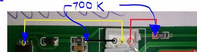

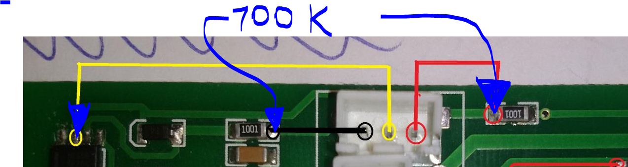

800кОм - такого не может быть сопротивления потенциометра...
обычно не более 100к используют.
На самом потенциометре есть обозначения?
померьте именно сам потенциометр, на разъеме, отключив его от платы - между крайними  контактами

ingener
померьте сопротивление между этими точками на схеме, с подключенным потенциометром, чтобы убедиться, что от него до платы нет обрывов.
При  пайке не могли попутать провода местами? (центральный от разъема должен идти к центральному самого потенциометра)

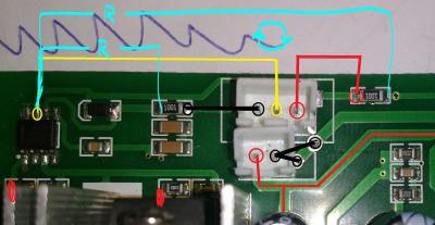

Андрей89ру
[user]ingener[/user],  показывает 89.4 кОм, провода как были на старом резисторе, так их припаял на новый- желтый в центре...
ingener
#184
А от  7 ножки ШИМ (желтая линия) к каждой из этих двух точек  - при вращении?

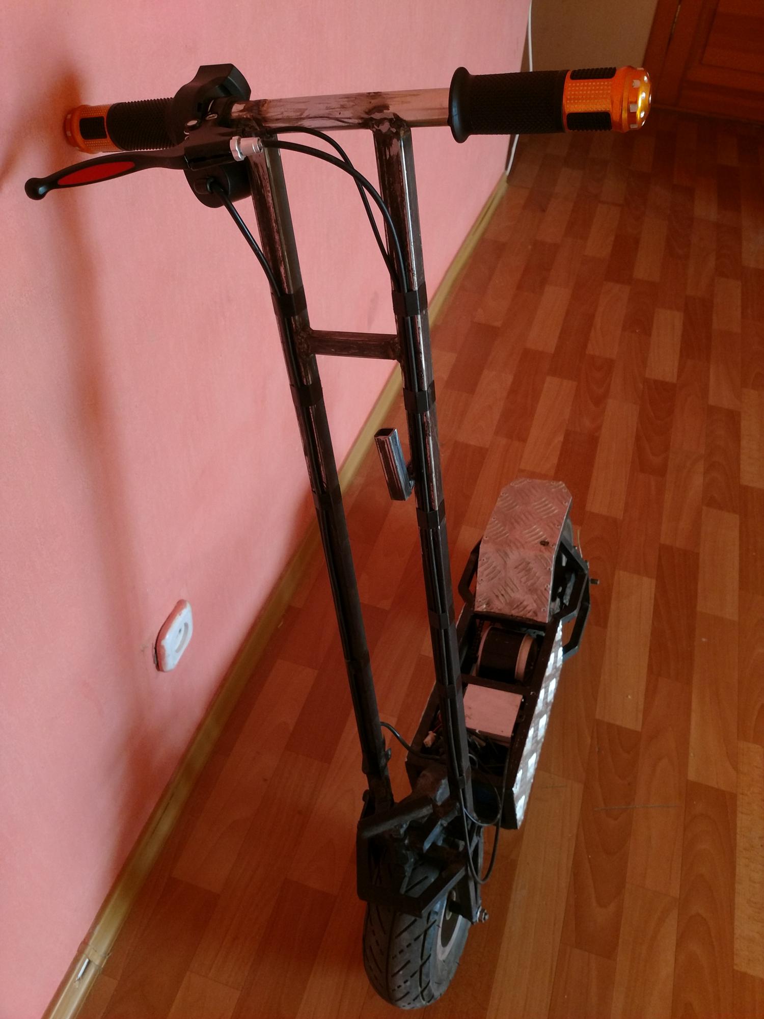

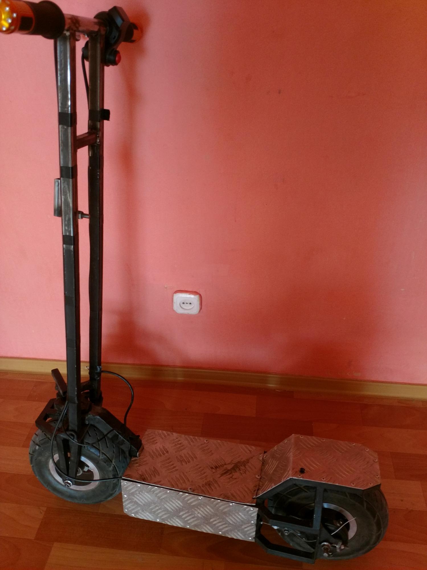

Привет Всем! Вот и провел первые испытания "Бульдога"  :dance:
конечно показатели не выдающиеся, но...
Я вешу 99кг, самокат-14кг. АКБ 24В- 12Ач (288Вт), двигатель 250Вт, в идеале должен на полной скорости по ровной дороге ехать 1 час 9 минут- проехав при этом в районе 25км, но пусть с погрешностями и нагрузками в районе 15-18км?
Проехал на полном газу 7км при максимальной скорости 25км/ч (средняя скорость 16км/ч) перепад высот 12м... (данные с программы).
начал тест с 24.4В- закончил на 21В (в конце просадка на плавных подъемах была до 20.1В) начал тест с не полной зарядки акб (полная 25.1В)
закончил тест не дожидаясь полного отключения акб...
думаю по ровной дороге проедет расчетных 15-18км???
Колеса диаметром 25см показали себя отлично на неровностях и ямах!!!  Самокат получился реально ОЧЕНЬ маленьким но удобным для еды и дека-на ней ноги помещаются обе рядом друг с другом (чуть больше чем на половину каждая помещается), либо одна нога полностью на деке и другая на крыле.

ingener
По фото как-то кажется, что клиренса у него практически нет?
А о расходе энергии, на таких толстых колесах увы, этого не избежать.
