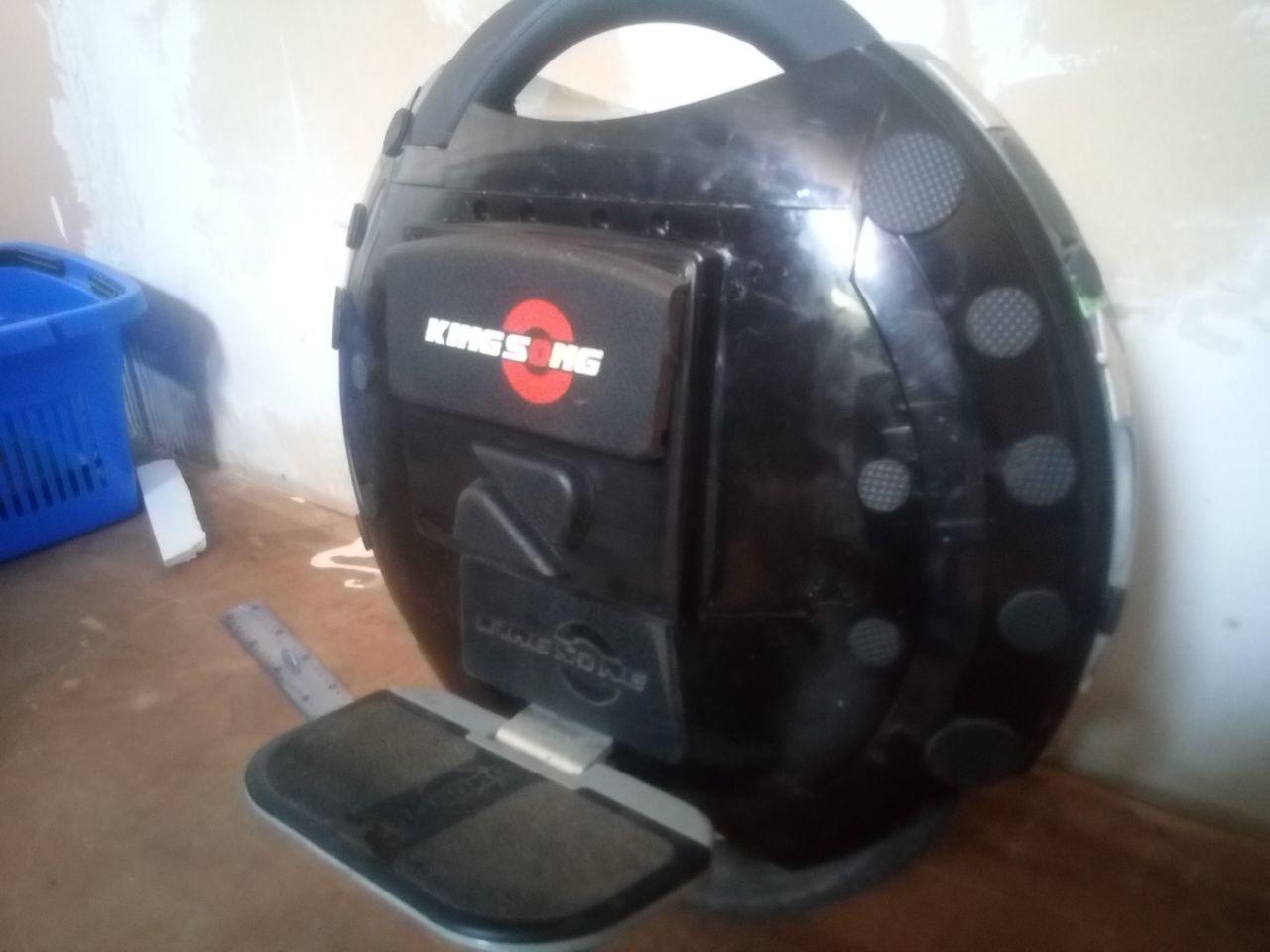

на второй же день использования колесо перестало держать горизонт.
зарядка в порядке...вкл/выкл не помогает...
есть идеи? куплено в экодрифте...
h1zr
приложение юзали? я тоже апкакался когда ехал, случайно нажал, а потом минут 10 понять не мог, почему не держит гироскоп.
в приложении слева снизу жмите Unlock -> Permanent
русский бы там еще заиметь или английский
Kranz
Зачем вообще испоьзовать это приложение, особенно при движении? Настроили, откалибровали и забудьте про него, просто катайтесь.
