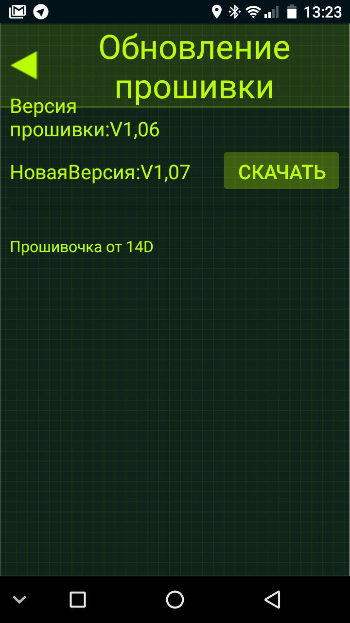

Ну тогда держи набор юного прошивальщика ))

[user]Amurski88[/user], Для ks14m всё делать по инструкции, ничего менять не нужно ?)
Вангую, что нужно, но в .json нету строчки ks14m
И не совсем понятно куда это пихать, на какой сервер

Да но там есть строчка 14D, тебе же нужна была прошивка ))

Всё прошил по мануалу, работает на ура
Единственное, в .json нужно поменять имя девайса на ks-14m и в hosts пришлось добавить 192.168.2.101
Прошилось за пару минут
