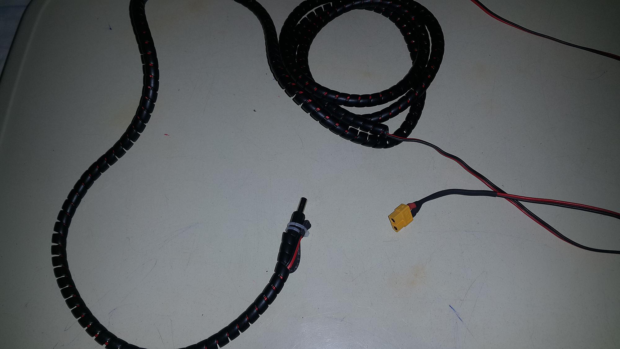

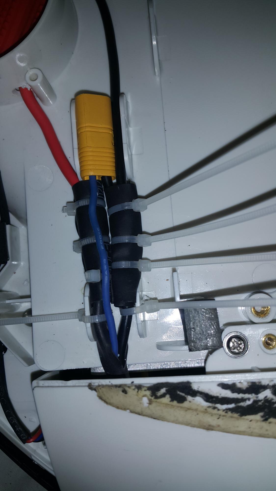

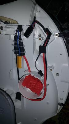

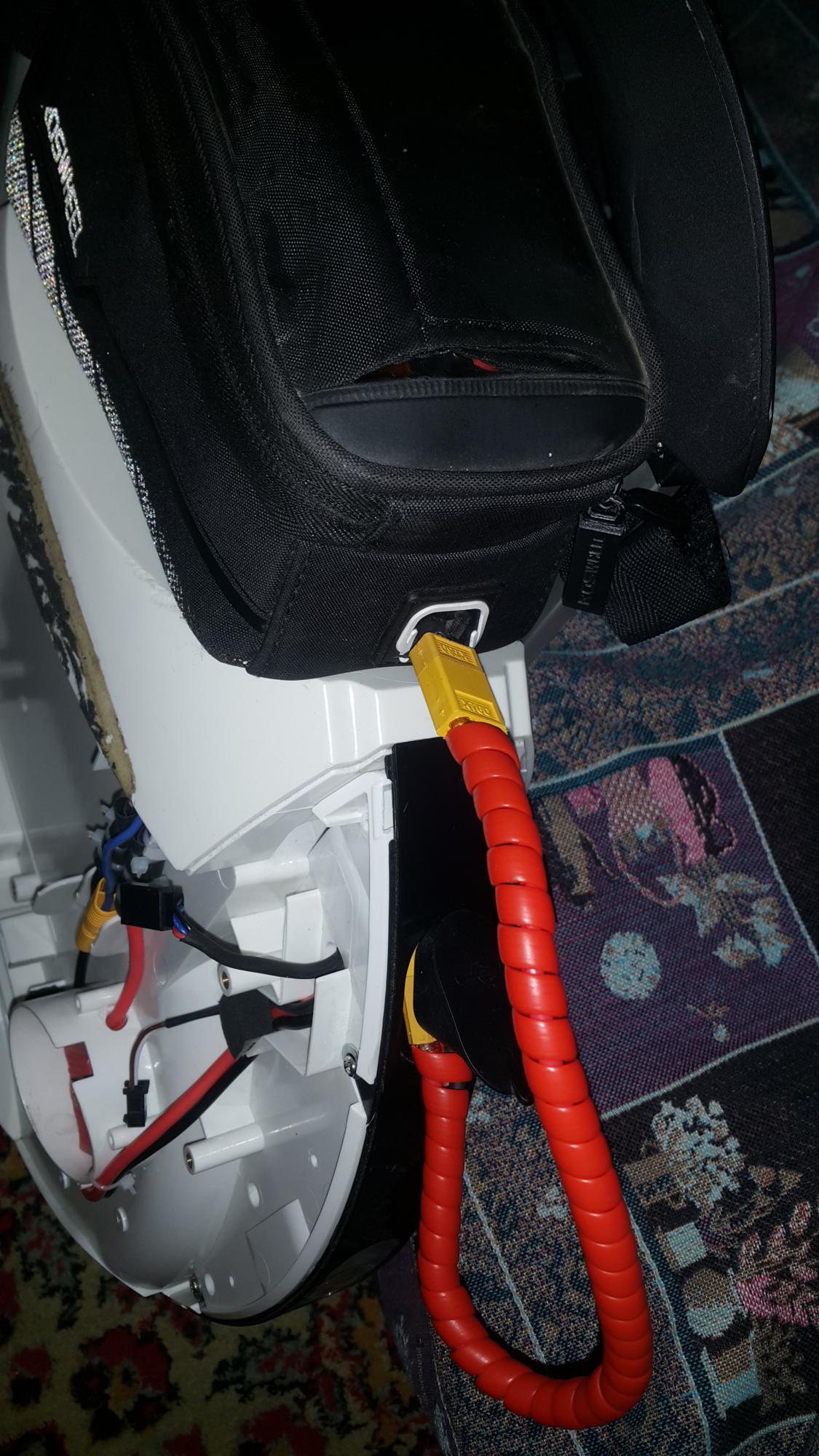

Ну прототип собрал. Решил сделать сразу подключение к шине питания. Фото прилагаю.
Колесо пока не собирал, покритикуйте\посоветуйте чтобы учесть до сборки.

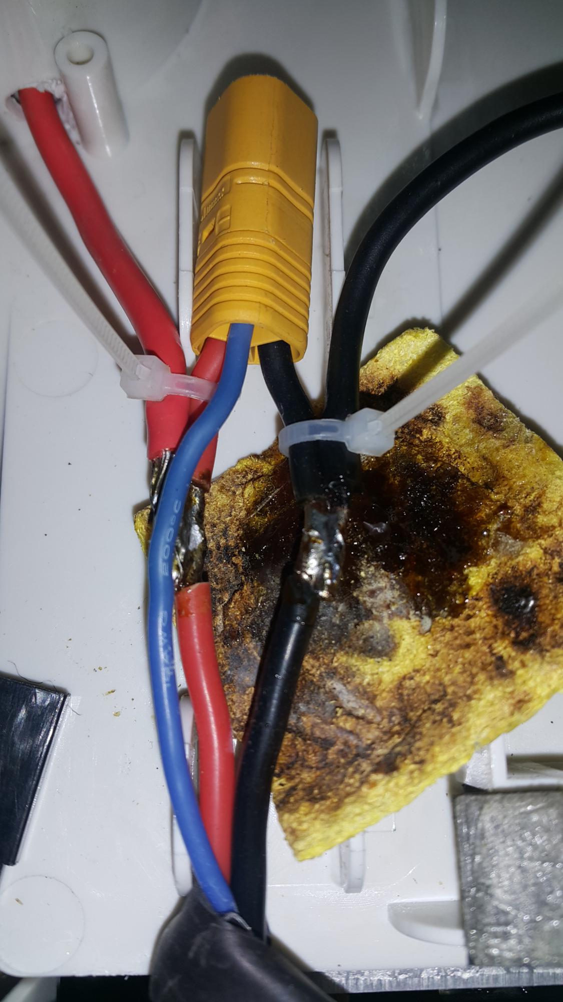

Подключился к проводам идущим ко второй батарее. Красная хреновина в отсеке колонки это герметичный предохранитель на 20а.
Шина после предохранителя выводится в отсек ЮСБ на коннектор х60 мама
Под спойлером процесс поэтапно:
Внимание, при повторении подобных экспериментов обязательно отключить батарею!

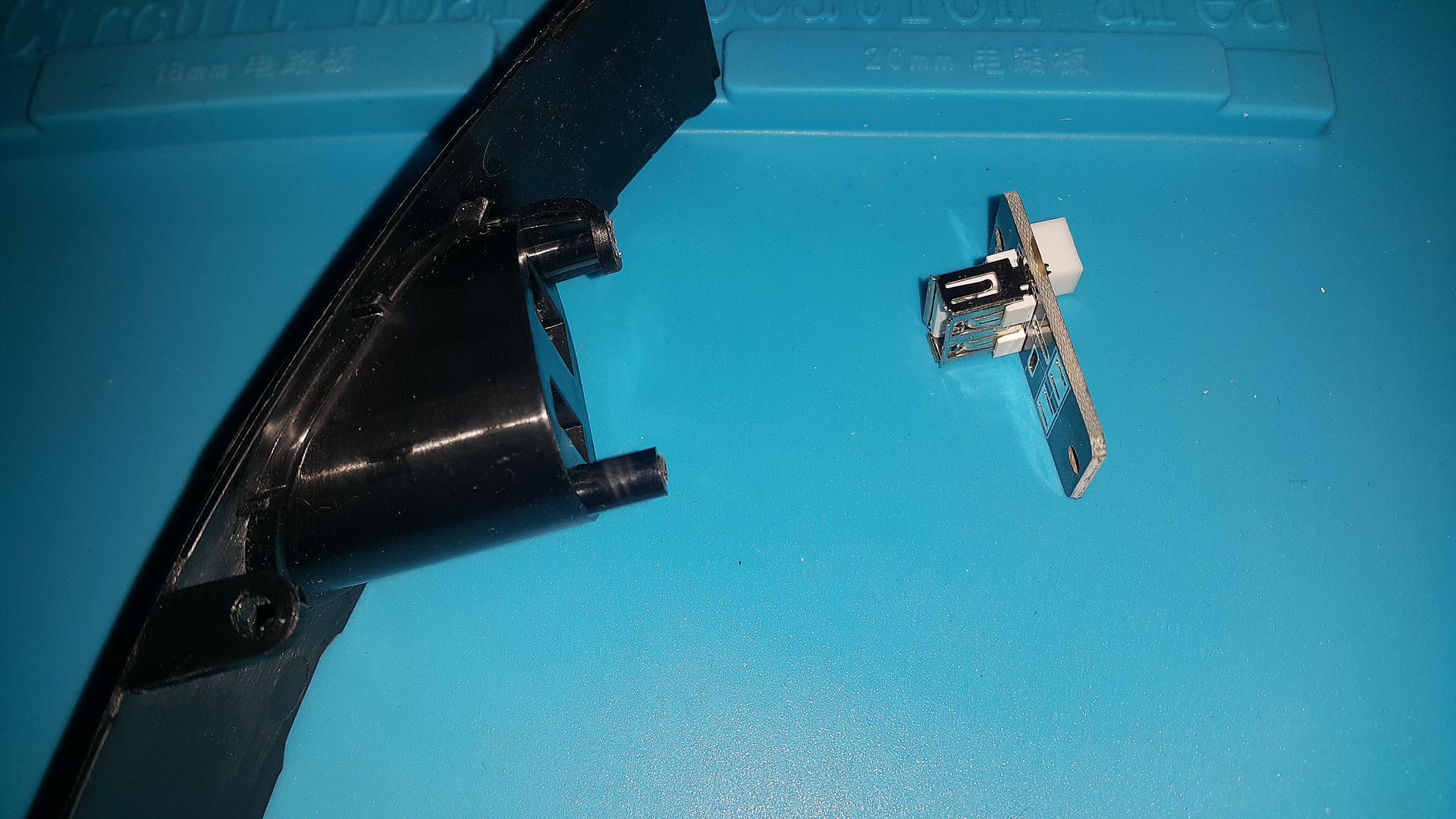

Отключил и убрал плату ЮСБ
Тестовая батарея, на ней предохранитель 10А
Шнурок х60 папа - папа
Финальное фото:
При попытке продавливать руками совсем другие ощущения. Ток отбираемый от внешней батареи доходил до 7 ампер.

Цитата: Plutonium от 17 Апр. 2020 в 10:26покритикуйте\посоветуйте
концептуальных замечания у меня 2, собсно я уже их высказывал:
1. опасно заряжать родную батарею через красный/черный без контроля напряжения на каждом  элементе и/или температуры каждого элемента. напр при постепенной деградации несколько элементов могут при быстрой зарядке получить опасно большое напряжение и перегреться до подрыва. я бы взял сигнал тонкого красного проводка.
2. использование колеса с 1й батареей кажется мне плохом решением в смысле многократно более быстрого износа этой батареи из-за предельных токов, на рекуперацию напр ей вообще никто помогать не будет.  ну или прийдется здорово ограничить динамику и максималку, по мне это дискомфорт.
кстати для безопасной рекупераци наверное нужно целевое CV напряжение зарядного CA/CV преобразователя рюкзачка сделать поменьше напр 64V.
а если это вторая внешняя батарея без преобразователя и планируется ее заряжать через колесо то соответственно надо ее через бмс подключать который отключит ее при перезарядке, а отключение по переразрядке лучше заблокировать чтоб основная батарея вдруг не лишалась помощи. но если так (без CA/CV) то возникает другое неудобство - надо выравнивать напряжения перед каждым подключением.

[user]AlexS4 [/user], благодарю за развернутый ответ.
Цитата: AlexS4 от 17 Апр. 2020 в 16:40
1. опасно заряжать родную батарею через красный/черный без контроля...
Этого точно не будет.
Сценария запитки 2 в итоге
1. DC - DC с напряжением ниже верхнего порога зарядки батареи и ограничение по току.
2. Попробовав дополнительную батарею 16s1p и увидев результат, а он уже есть, думаю о том чтобы сделать внешную батарею тоже 16s∞p
Если буду делать внешнюю 16s батарею, а скорее всего так и будет после тестирования, то функционально это уже не 1p
Согласен, здесь надо подумать. Но уже пришла БМС-ка  https://aliexpress.ru/item/4000244089961.html?spm=a2g0s.9042311.0.0.274233edDbqNB6 максимальная по току = 60 А, думаю ее потестировать в ближайшее время.
Уже в пути еще эта БМС https://aliexpress.ru/item/32810114136.html?spm=a2g0s.9042311.0.0.274233edDbqNB6 и конекторы MT60 https://aliexpress.ru/item/4000319150295.html?spm=a2g0s.9042311.0.0.274233eduZU0D7. Как приедут буду думать еще и создании внутренней батареи.
Благодарю за комментарии. По тестировал сегодня дополнительную батарею, результатом очень доволен, пока доволен.
А вообще играюсь сейчас в это потому что карантин и хочу успеть до завершения что то завершенное слепить. Потом будет не до этого.
AlexS4
Цитата: Plutonium от 17 Апр. 2020 в 20:42то функционально это уже не 1p
да, кроме бОльшего сопротивления для внешней батареи, внутренняя скореевсего больше по току будет нагружена но сходу неясно какой %. c клещами прокатиться маятничками отдуши и пики зафиксировать (min/max на клещах а не пищание колеса:))).  тож очень любопытно.
еще кроме выравнивания перед включением нужен толстый провод а это имхо довольно серьезное  вмешательство в конструкцию которое может многих остановить.
у меня основная часть идеи это то что любое колесо которое впринципе едет на зарядке можно без доработок, из магического рюкзачка, стандартным разьемом превратить в дальнобойное. а если на зарядке не едет то просто подзаряжать пока ешь пирожек присев на пенек:).

Plutonium

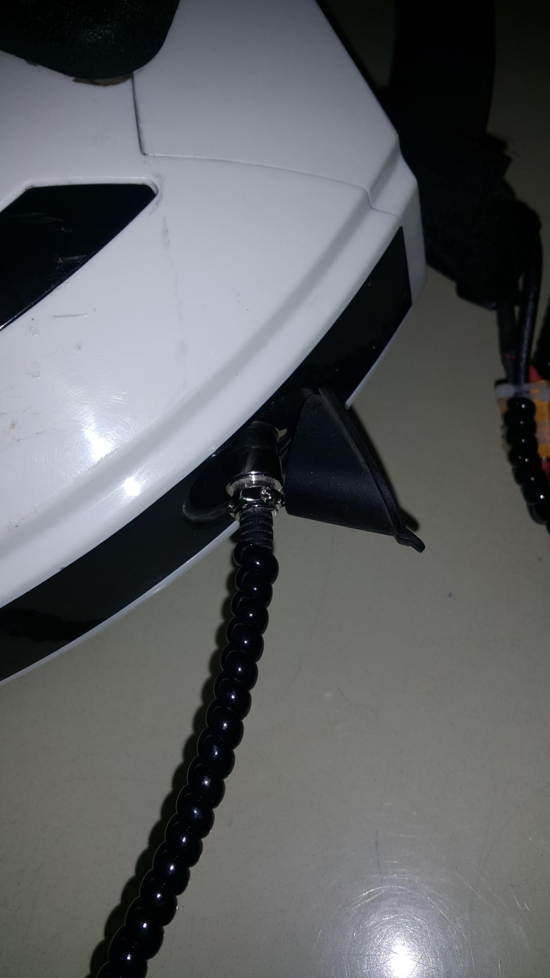

Это уже реализовано, выглядит вот так:
Разъема зарядки опасно выступает, может выломиться при падении.
В такой реализации и торчит меньше и сам коннектор не зафиксирован и в случае механического воздействия имеет степени свободы
В полевых условиях не испытывал но в домашних условия зарядил таким образом внутренний аккумулятор от внешнего.

AlexS4
Цитата: Plutonium от 18 Апр. 2020 в 07:20Разъема зарядки опасно выступает, может выломиться при падении.
можно не ставить металлический корпус мамы GX16, тогда он не выступает из углубления и его выдернет из разьема при убегании колеса  если батарея на райдере висит.
или можно бампер приклеить вокруг ниши.
Plutonium
Варианты конечно есть, но лучше вкачивать сразу ток в шину чем через БМС с ограничениями.
Но в любом случае реализованы оба варианта
