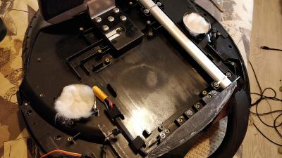

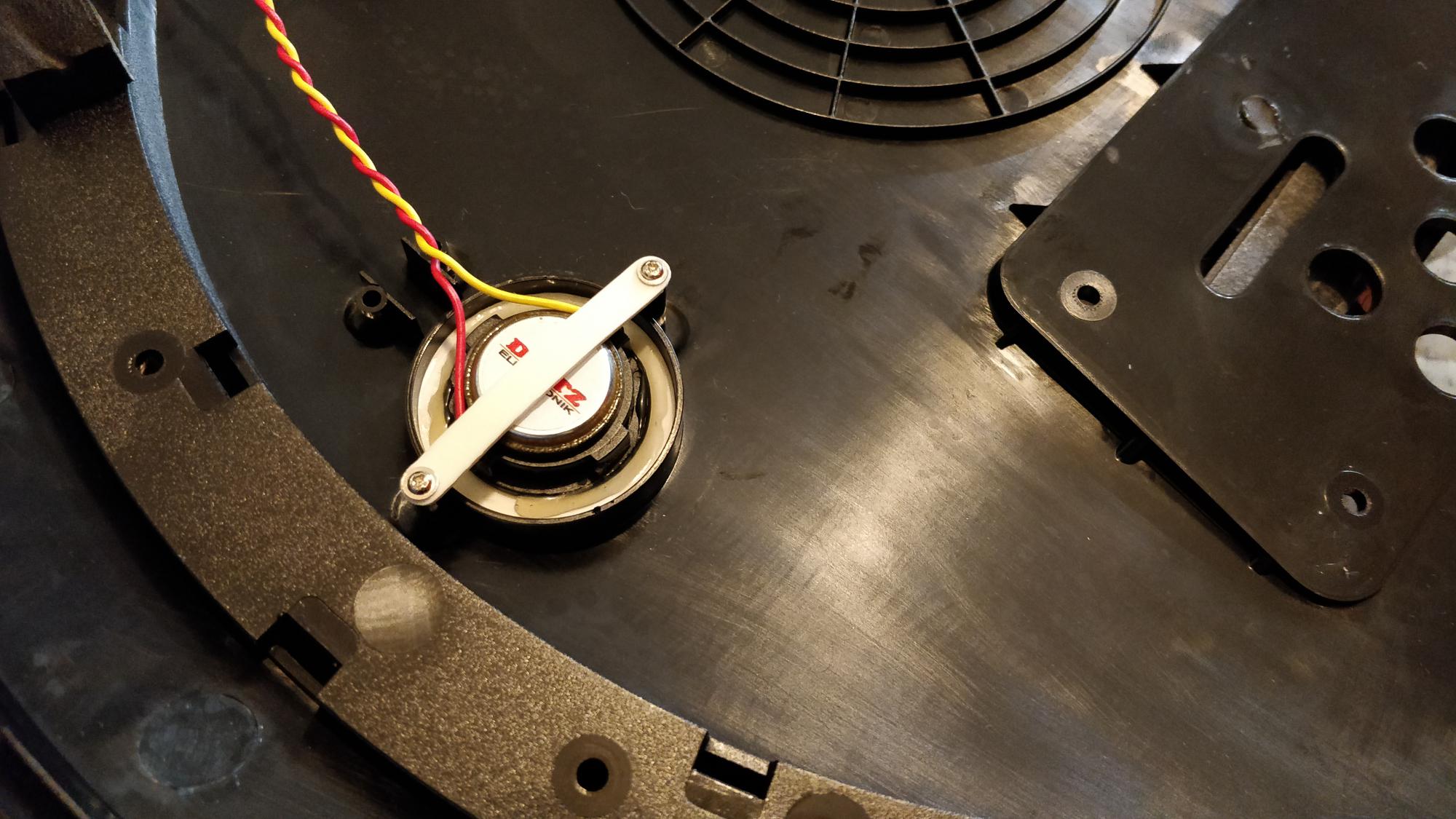

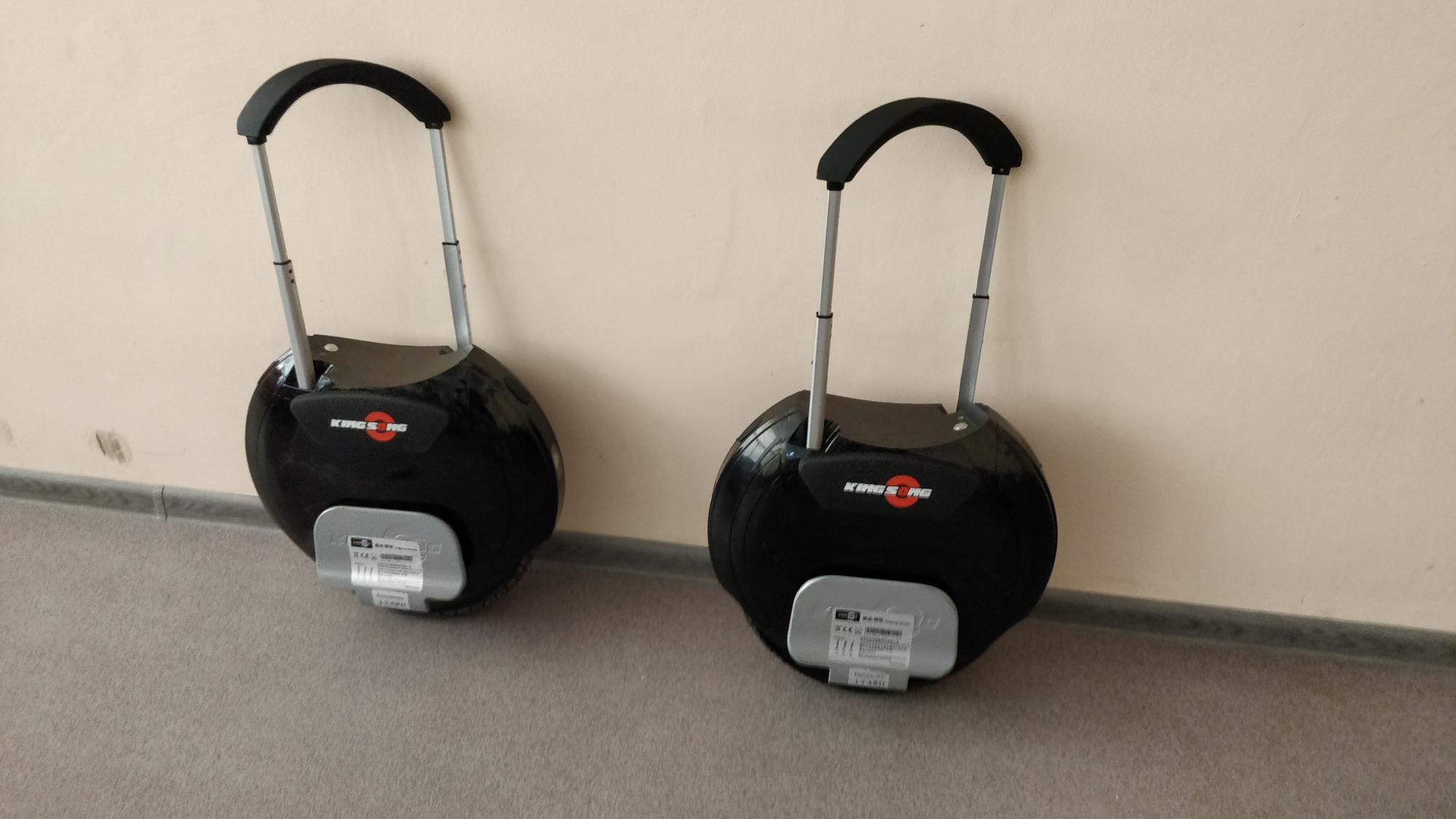

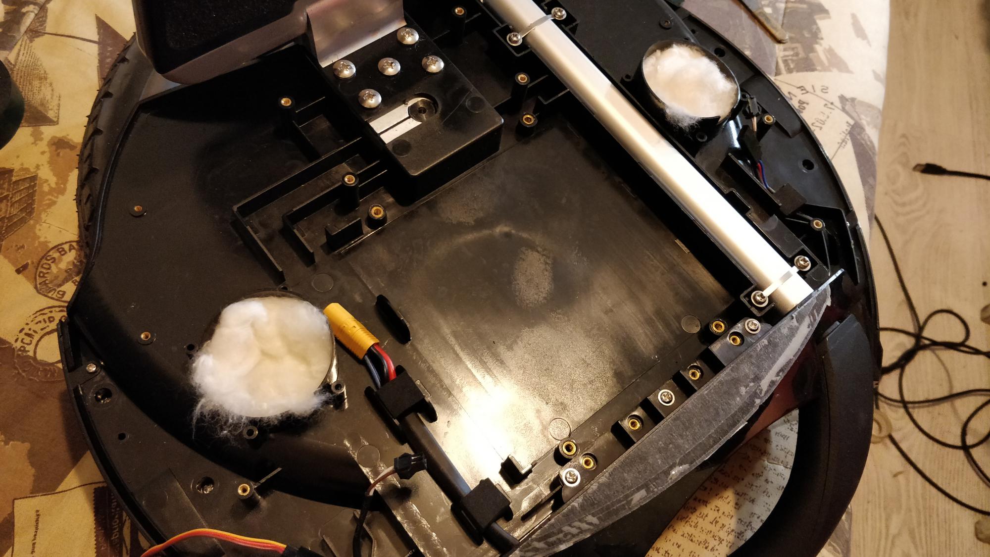

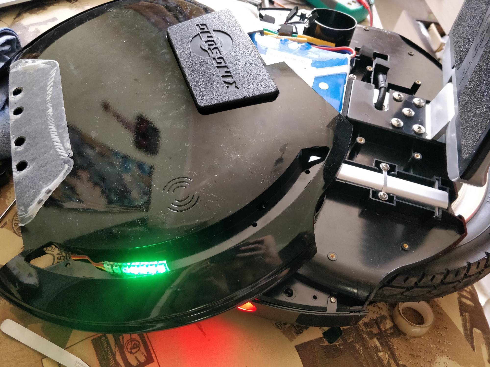

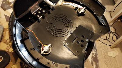

B.Shooter

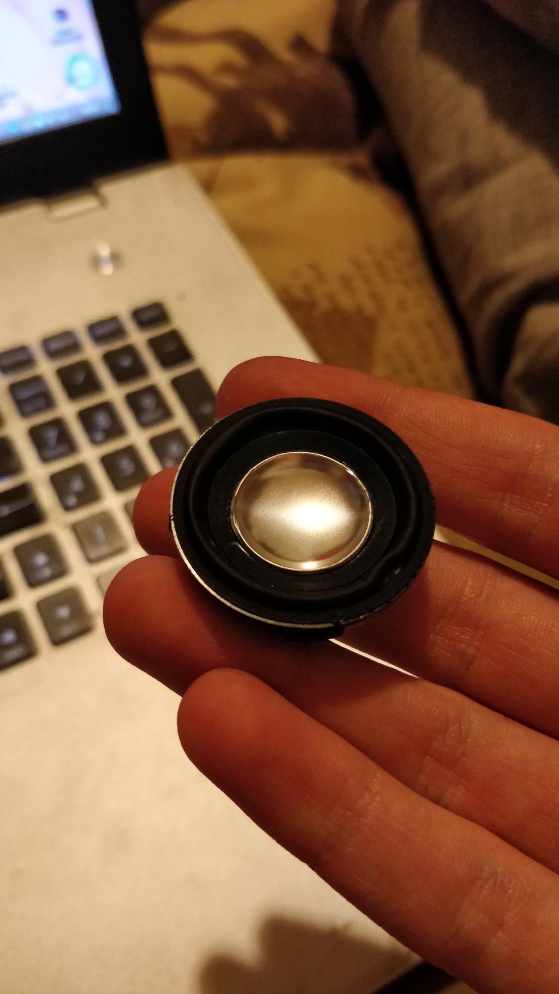

Получил неделю назад от Экодрифта два колеса черных. На обоих 800w как и сказали по телефону, когда попросил проверить на складе и уточнить сколько ватт) Хотя по телефону изначально говорили что 500, потом на форуме Экодрифт сказал, что у них на складе еще 800, и я попросил девушку менеджера перепроверить, и ура, действительно 800 )
Кому интересно - апгрейд в виде добавление адресной ленты где светодиоды вплотную друг к дружке прижаты, ну и естественно установка динамиков какие были под рукой.
Вату запихал для устранения возможного "бубнения"
Ленту светодиодную наклеил с двух сторон. Не люблю новогодние елки, потому эта сильно не выделяется и смотрится компактно чтоб посмотреть остаток заряда.

h1zr
#100
Вот я стал обладателем нормального моноколеса 14M из новой партии (для обучения брал дешёвый noname). Разница ощутимая  :dance:
Итак,  диоды горят, динамики есть, но он только пищит в них,  при подключении к kingsong music тишина, на телефоне дорожка бежит, но звука нет (надеюсь разберутся в чем проблема).  Так же написано, что 800Вт.
Ждём когда спецы Экодрифта или другие очумелые ручки посмотрят начинку и расскажут возможны ли апгрейды  :wow:

B.Shooter
В новых партиях оставили ленту? Динамиков там нет, но поставить можно

h1zr
Да, оставили, горит мигает, заряд батареи показывает. Если он пищит через спикер, то да, динамиков значит нет. Надо ждать пока кто-то полезет внутрь колеса из  этой партии))
А не посмотрел сколько Ом динамики? Какие ставить не знаю... Есть в наличии с разным сопротивлением.

B.Shooter
#107
Цитата: АлкоРайдер от 01 Июнь 2018 в 12:13А не посмотрел сколько Ом динамики? Какие ставить не знаю... Есть в наличии с разным сопротивлением.
У меня были в наличии 8 Ом, поставил их. На алиэкспресс динамики 40 мм такие надо для колеса) продаются поголовно 4 Ом
Кстати, что-то не удается прошить колесо версией Д. Все сделал  по инструкции выше, но  после нажатии кнопки обновить, ничего не происходит :sorry:
