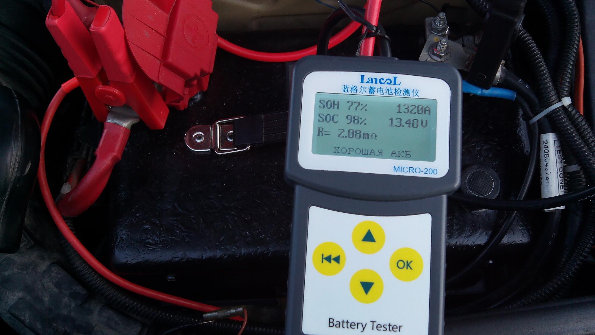

Перед измерением данные о ёмкости Акб в ручную в прибор вводятся? По паспорту измерения должны как ЕН при минус 18 проводить, или он при комнатной Т меряет и переводит к приведенному стандарту? Есть режим ДИН и САЕ. Обьясните как вы титанат проверяли: вбили ёмкость, потом прокрутили стартером?; можно ли там температуру заранее вбить?
hiker51
#343
Ёмкость не вводится вообще. Только тип (например: обычный или EFB), метод (EN или др.) и ток прокрутки (720А) или предполагаемый 1500А для сборки 2p5s из Тошиб.
Мой свинец имеет EN720А соответственно выбрал EN.
Коррекции нет, измерение на данный момент. Если измерить при -18С', будут правильные показания, если при комнатной, то аккум покажет естественно больше уставки 720. Т.е. при покупке в магазине новый свинец на 70Ач при + 23С'должен выдать больше 720А по EN.
Тошибы измерил как старт-стопный EFB по EN, т.е. более жёсткий алгоритм измерения. Вбил 1500А.
Сегодня попробовал соло 1p5s 2,9Ач тошибы на запуск двигателя, прогиб до 8,5в из-за общей длинны 0,7м и сечения проводов 10AWG, прокрутка 553мс, в общем бодрый всё равно запуск при -7C'. На них и ездить каждый день можно :-) Только провода по-толще и короче поставить на 10-16-25мм'.

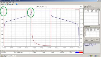

Записал видеоподтверждение мизерной ёмкости SCiB 10Ач при разнице напряжений между 13,8 и 14,9В путём замера тока при скачкообразном поднятии напряжения. Условия замера -10°С. Ток с 30А быстро падает по экспоненте в течении 1 мин до 1,5А.
Ёмкости в этом диапазоне по прикидкам не более 0,2Ач и сильные утечки.

ЦитироватьЗаписал видеоподтверждение мизерной ёмкости SCiB 10Ач при разнице напряжений между 13,8 и 14,9В
Дак оно все видно в графике:) выше 2,7В на элемент влазит совсем чуть чуть, вы в этом убедились:)

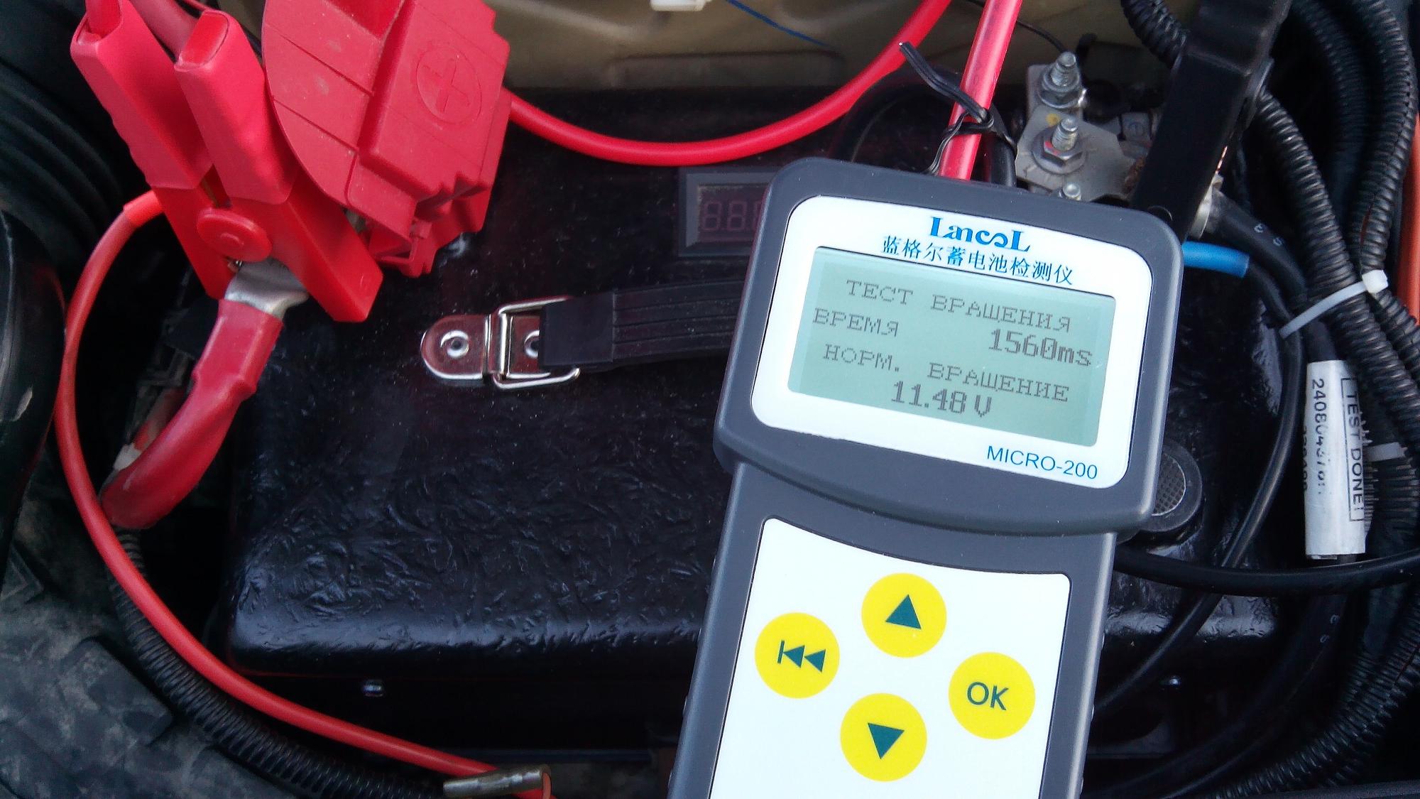

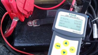

Вчера было - 18С', самое оно 2, сравнительный тест по EN провести, машина стояла сутки.
1 тест здесь, пост 328 : https://electrotransport.ru/index.php?topic=51435.324#topmsg
Свинец 70Ач EN720А 3 года (неделю в багажнике лежал), уставка 720А по EN, пишет капут, что является правдой
Тошибы 10Ач 2p5s (20Ач), режим старт-стоп акк (EFB) предполагаемая уставка 1500А по EN:
Тест вращения и просадки напряжения при старте двигла:
Тест заряда при 2500 об и пульсаций диодного моста:
Но в целом, запуск бодрый, которого на свинце, в его лучшие годы, не наблюдал никогда.
