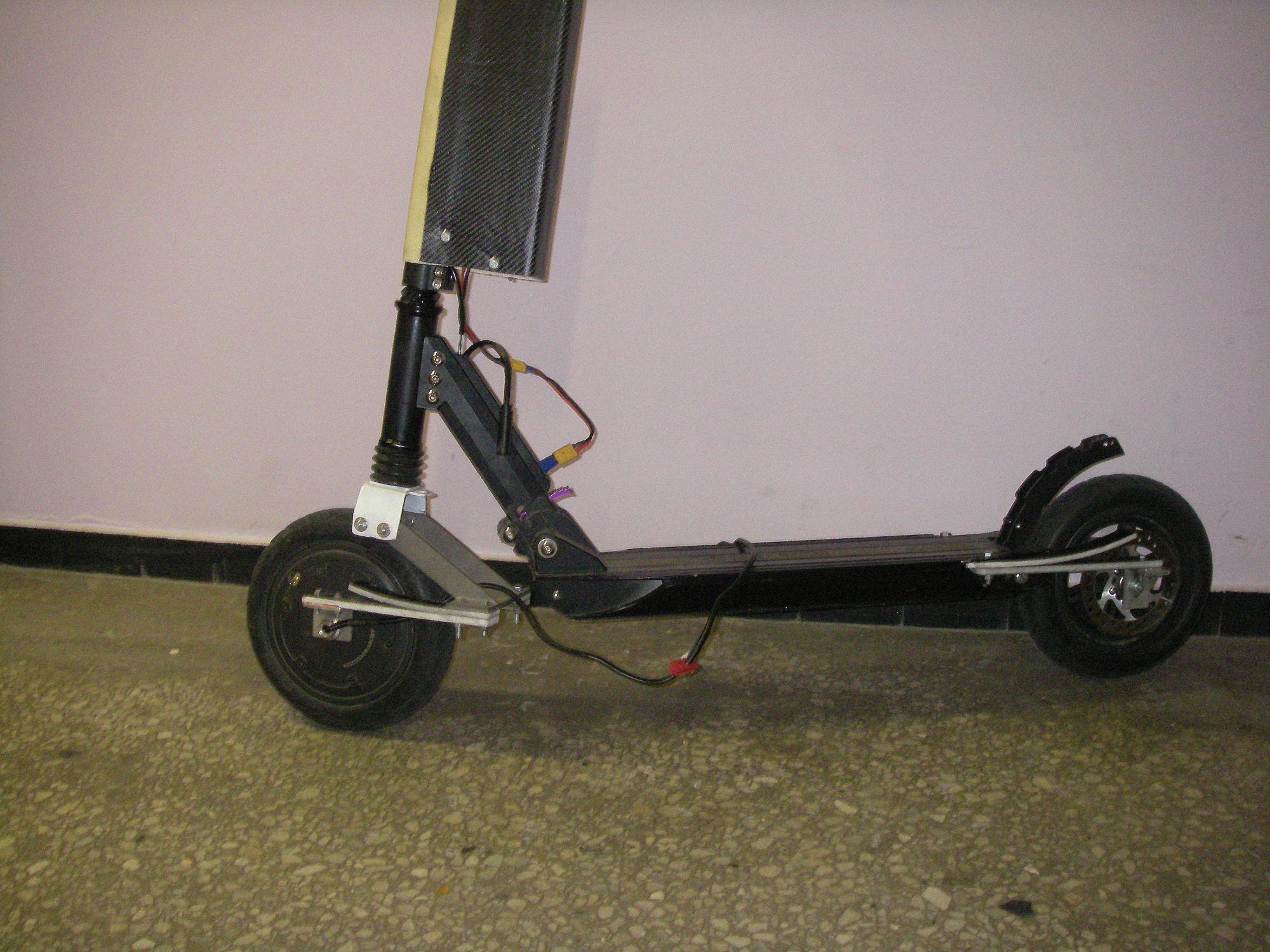

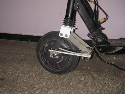

По виду получился отрицательный трейл. Как на практике ведет себя самокат на скоростях? Воблинга / рысканья не возникает?
Добавлено 18 Дек. 2019 в 14:55
Цитата: кот ленивый от 08 Дек. 2019 в 11:52Стоимость не будет отличаться от куговского комплекта. ?000р полный комплект, передние рессоры 4500р, задние 3500р.
Ммм, так сколько полный комплект?))
Balor
Цитата: Mit от 18 Дек. 2019 в 14:54По виду получился отрицательный трейл. Как на практике ведет себя самокат на скоростях? Воблинга / рысканья не возникает?
C учётом малых скоростей и ЦТ близкого к рулевой трубе, возможно стабилизация за счёт отрицательного флопа даже лучше, но на аппарат с мощным мотором действительно может быть неоч. Впрочем, с такого ракурса сказать сложно.
кот ленивый
Цитата: Mit от 18 Дек. 2019 в 14:54Ммм, так сколько полный комплект?))
7000р( случайно нажал шифт ?000 :-))
В варианте сяо трейл вообще нулевой.  Но и в куге никаких проблем нет. Даже одной рукой управляется. Но строже конечно.

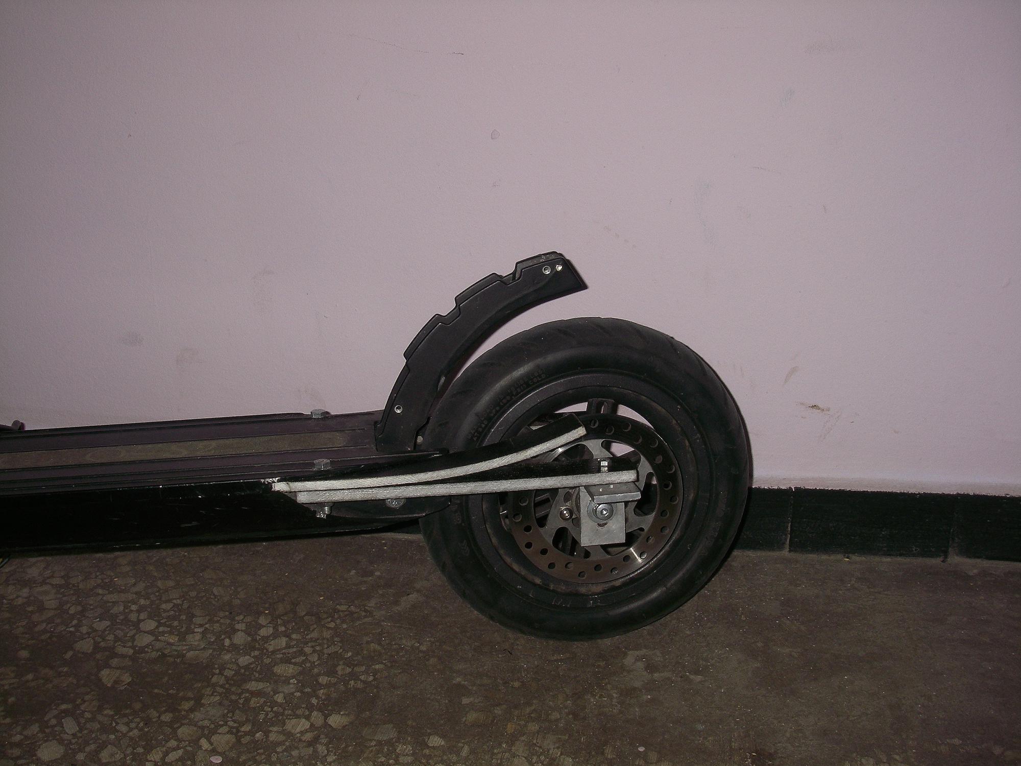

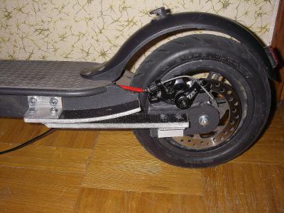

Внесено маленькое новогоднее обновление в заднюю подвеску Сяоката. За счет подпила стенки опорного уголка изменен угол наклона рессор.
Было
Стало
Это позволило увеличить клиренс и ход рессоры. Правда пришлось перенести тормозной трос в общий канал и просверлить лишнюю дырку. :~-(  Зато крыло встало штатно. :kidding:
кот ленивый
Тут скрестил Кугу с Сяокатом. Затратил полчаса. Рессоры позволяют.
Вес оказался 12,2 кг. Правда Сяовское колесо с контроллером на скрестил, как ездить будет не знаю :bw:
кот ленивый
Рессоры "нового образца" можно изменять по жесткости установкой дополнительных пластин. Жаль что это работает только в одну сторону - жесткость можно только увеличить. Испытал рессоры рассчитанные на 70кг плюс доп. пластины 2мм на 130кг+(60+70).  Причем если 60 кг стояло то 70 прыгало на задней опоре. Ход задней рессоры составил 40мм+.

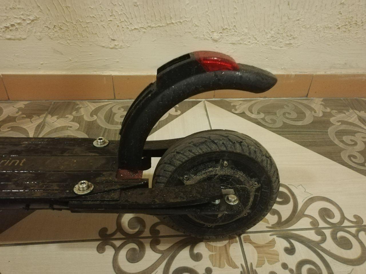

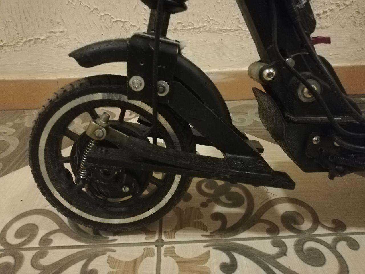

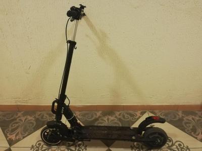

Зима подходит к концу, а вместе с ней и работы по самокату. Вставлю свои 5 копеек в эту тему. :bravo:
В середине лета коротнула батарейка. Расстроился и отложил это чудо китайской промышленности. Осенью начал ремонт и улучшайзинг самоката.
База Micar sprint S2 (вроде под таким названием покупал его), тот же kugoo s2. Пробег 1500км.
1. собрал новую батарею, элементы коричневые литокалы на 3000мах
2. привод назад
3. колесо с барабанным тормозом вперед
4. крыло с фонарем (не понимаю почему в стоке не поставили)
5. и рессоры само собой
Результаты
Плюсы:
Управляемость (крутиться можно хоть вокруг своей оси)
Мягкость, основная причина покупки рессор
Выше клиренс
Отсутствие скрипов, скрежетов и прочих звуков трущихся деталей, осталось только побороть звук пружины у барабанного тормоза и будет полностью бесшумный
Тормоза, конечно это не дисковая гидравлика на mtb, но уверенности в них заметно прибавилось
Удобная развесовка. Переднее колесо легко ставится на бордюр, а заднее заезжает само
Минусы:
Ухудшилось сцепление переднего колеса, из 15 км уже пройденных, произошел 1 срыв переднего колеса в повороте. Ощущения непередаваемые :-\
Козлит. Не литровый спортбайк конечно, но от этой штуки не ждешь, что при подъеме переднего колеса обратно оно не очень хочет вернуться на землю :-)
Обратная сторона управляемости, на грани устойчивости на скоростях
Скорость уменьшилась. На 1-ой: 16 против 20, на 2-ой: 21 против 25, на 3-ей: 26 против 30
Скорее всего уменьшится дальность хода на 1 заряде, но это пока лишь предположение.
По личным ощущениям, как будто совершенно другая техника на уровень выше того, что было до этого. Последнее упоминание о старом - это болтающиеся ручки.

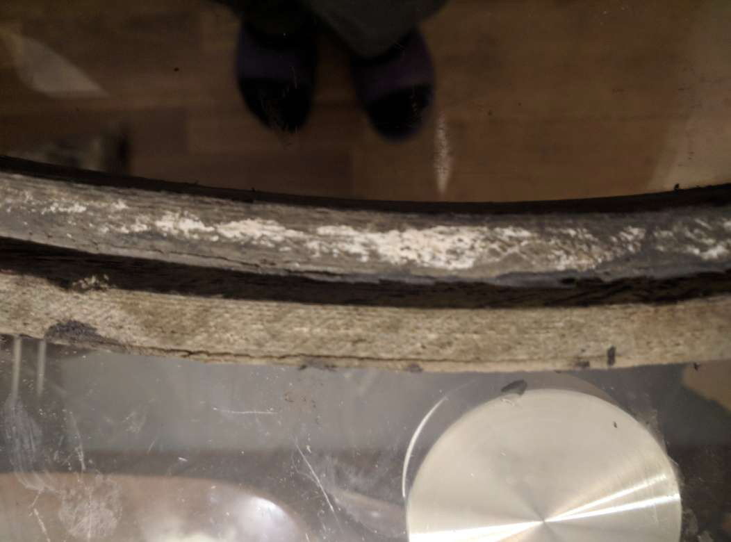

К вопросу о ресурсе рессор. Тут недавно Дима который уважаемый gde700 сообщил мне о замене рессор после пробега около 15000 (пятнадцати тысяч)км всесезонной эксплуатации. За это время рессоры потеряли часть несущей способности т.е. помягчали.
Хочу заметить что эти рессоры были предыдущей генерации . Год назад я передал ему на замену новые, но он упорно продолжал ездить на старых.
a.l.e.x.100
А что, есть ещё кто то кто сомневается в композитах?)).

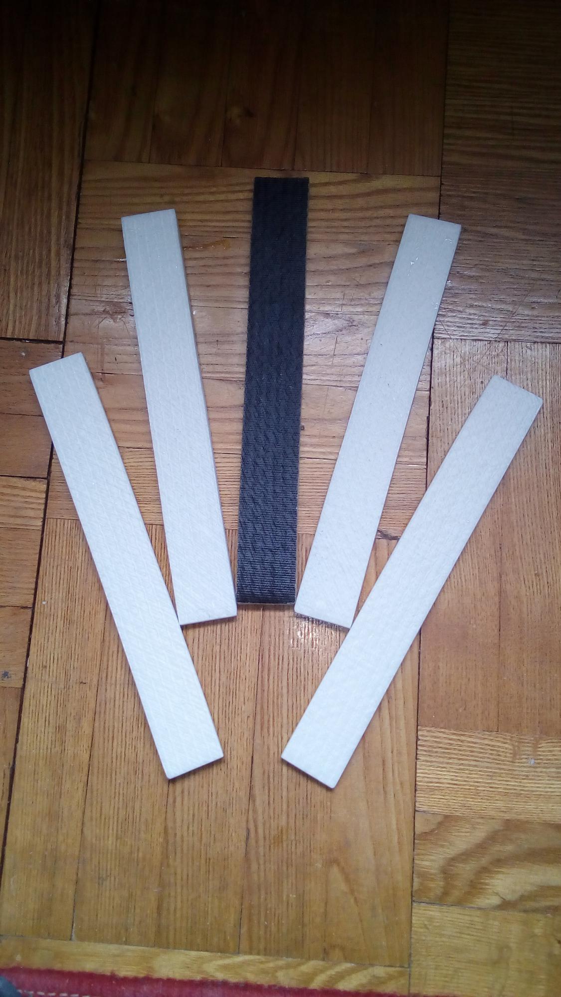

кот ленивый
Теперь есть рессоры абсолютно белого цвета
Возможны и другие цвета.
