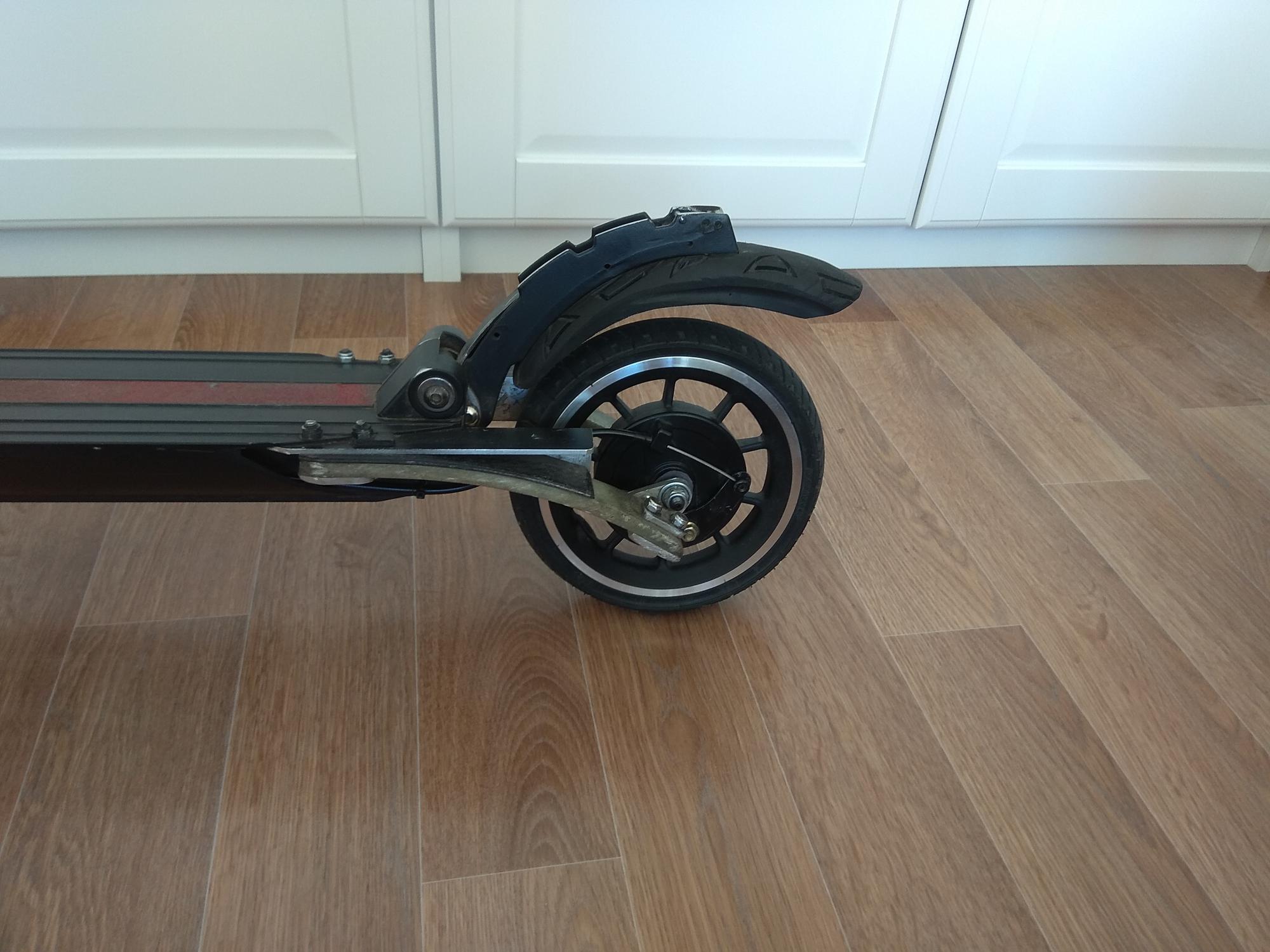

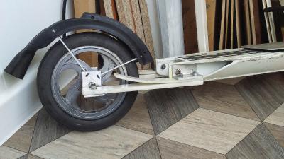

Удлинить не много уголок что бы второе отверстие в деке использовать и деку пилить и сверлить не нужно.
кот ленивый
Можно и так. Только лучше в месте крепления рессоры к колесу гаечку снизу - если отвернется, болт не выпадет.

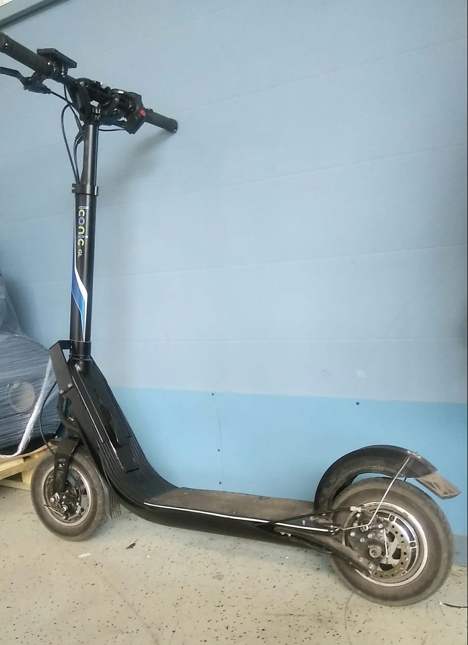

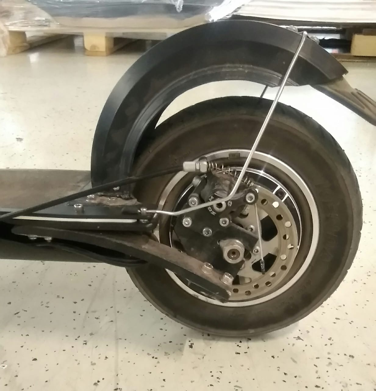

Хотелось бы прояснить вопрос мощности. Допустим колесо сзади мощностью 1600ват, мк 8дюймов (800w)но форсированное так как охлаждение масляное. Рессоры сломает на раскрутке? Мне кажется что скорее мк пробуксует по асфальту при резкой подаче "газа", но хотелось бы услышать ваше мнение, возможно увидеть цифры максимальной мощности мк для рессор.
кот ленивый
Здесь важна не мощность как таковая, а крутящий момент, который будет добавляться- отниматься от изгибающего момента от веса. К примеру на рессору в комле при нагрузке 50 кг (на одну) действует изгибающий момент 100нм. Прикиньте свой крутящий момент и ВЫЧТЕТЕ его из изгибающего ибо при раскрутке на заднем приводе рессора будет разгружаться.
a.l.e.x.100
У меня плохо с вычислениями)). Похоже всё выяснить можно только методом проб и ошибок, тем более будет стоять дисковый тормоз. И если зад самоката будет "плясать" при разгонах с торможениями, да ещё тянуть вбок, будет прям обидно, рессоры очень импонируют.
кот ленивый
Ну не знаю как при разгоне, а на стационарном режиме  к примеру 50км/ч и 1600W потребления крутящий момент будет 11Нм на 8" колесе. Или на одну рессору 5Нм и то при 100% КПД. Если не ошибся :-)
a.l.e.x.100
Ииии?))). Есть прогнозы по поведению рессор на разгонах и торможениях с дисковым тормозом? Я не гарантий прошу, просто примерный прогноз.
кот ленивый
Ну ставили рессоры и с дисковым и с барабанным тормозами.
