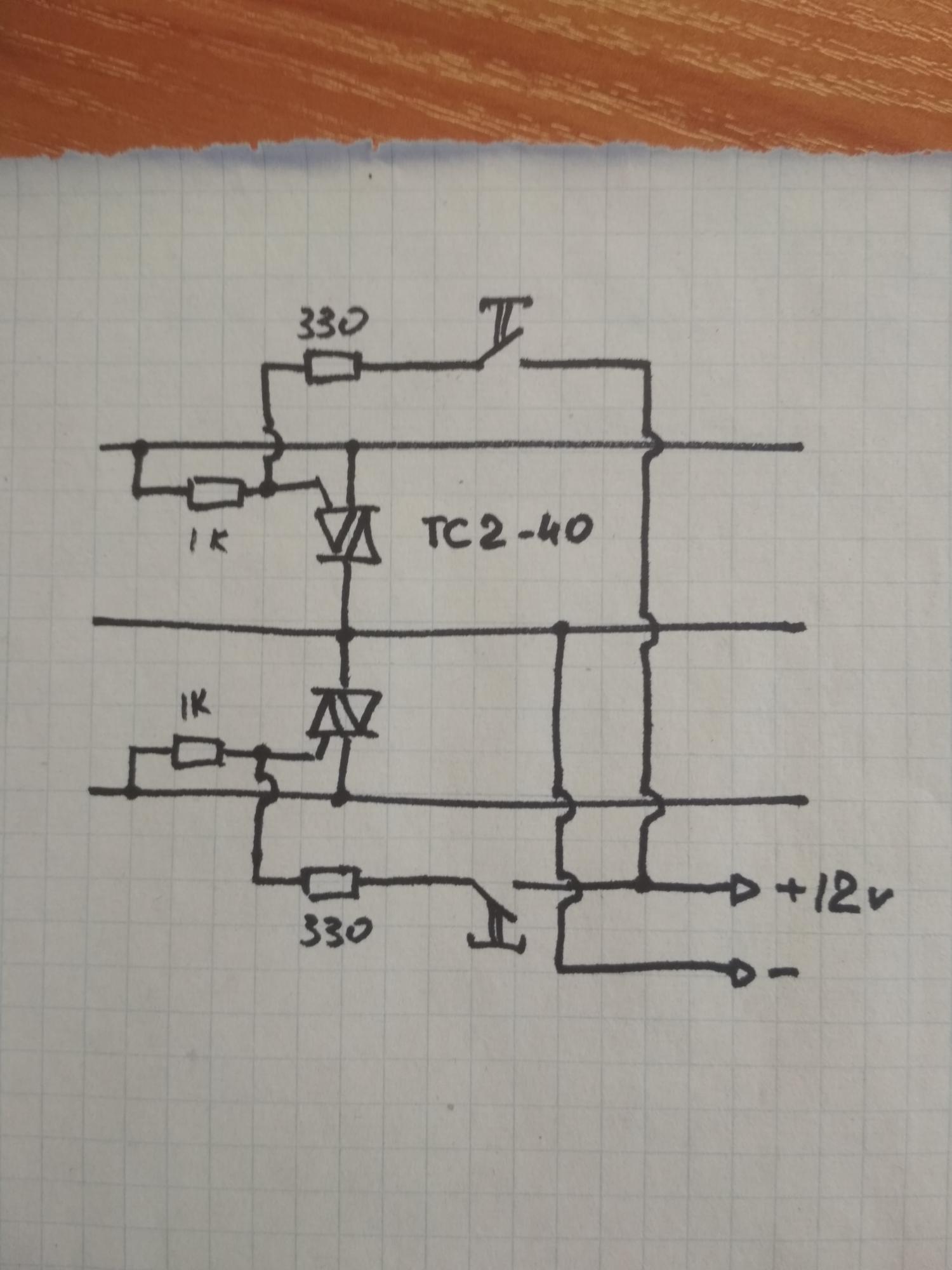

Жека69
а небыло мысли собрать схему на симисторах? не даёт покоя схема регулятора напряжения мотоциклов,где симисторами лишнее напряжение сбрасывается на массу. не нужен диодный мост - симисторы работают с переменкой.
Жека69
#115
собрал,на дороге не проверить пока,но при вывешанных колёсах работает. педаль тормоза на два положения,при первом колёса моментально останавливаются. мотор 750вт48в китаец
теперь вопрос как запитать. откуда взять минус,гальваническую развязку собирать

Возьмите оптический тиристор. Останавливать с хх - много умения не надо, вот под нагрузкой будет интереснее и по току и по нагреву.

не совсем понял,если не трудно схемку. мне на анод надо подать минус только в момент торможения,в принципе не заморачиваться и использовать реле с двумя парами контактов. одни на минус,вторые на управление

Есть тиристоры с управлением через внутренний оптрон. Реле тоже пойдёт.

тиристор в этой схеме не будет работать.

Жека69
Цитата: GANY от 19 Март 2019 в 20:02по мне схема уже усложнятся имхо.
если с вашей сравнивать?
проблема не с питанием симистора,а в том,что минус подключен к проводу самого мотора.
у меня при нажатии на тормоз включается реле,которое замыкает контакты "стоп" контроллера и запускается реле времени на секунду,которое управляет симистором. поставлю ещё одно в разрыв минуса и проблема решена. 12 вольт сниму с одного из акб,у меня 4 тяговых свинцовых
подсохнет проверю на дороге
при торможении симистором снял 30ампер,при механическом замыкании на 15 больше. замерил напряжение открытия - в половину меньше максимального. заказал симистор на 80 ампер,что бы открывать его на полную спокойно. есть и на 100 А

Тиристор будет, на пол волны, но я весь класс так обозвал - берите оптически симистор. :) Одним током не отделаться, нужно ещё падение напряжения на открытом ключе.

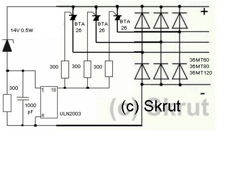

GANY
#124
мне интересно что будет при обычной езде. как будет греться. все таки контроля тока нет. и будет ли рад этому мотор. ...
надо протестить проехав определенный маршрут.
в начале темы кто то предлагал использовать симисторы.  но по моему забраковали идею тем что частоты от мотора не хватит для его работы.  хотя не понял этого. там вроде пофигу на частоту. или наоборот сказали что частота большая. по моему еще говорили что напряжения не хватит на малых скоростях.
в общем помню что что то было на счет симисторов.
