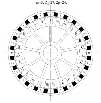

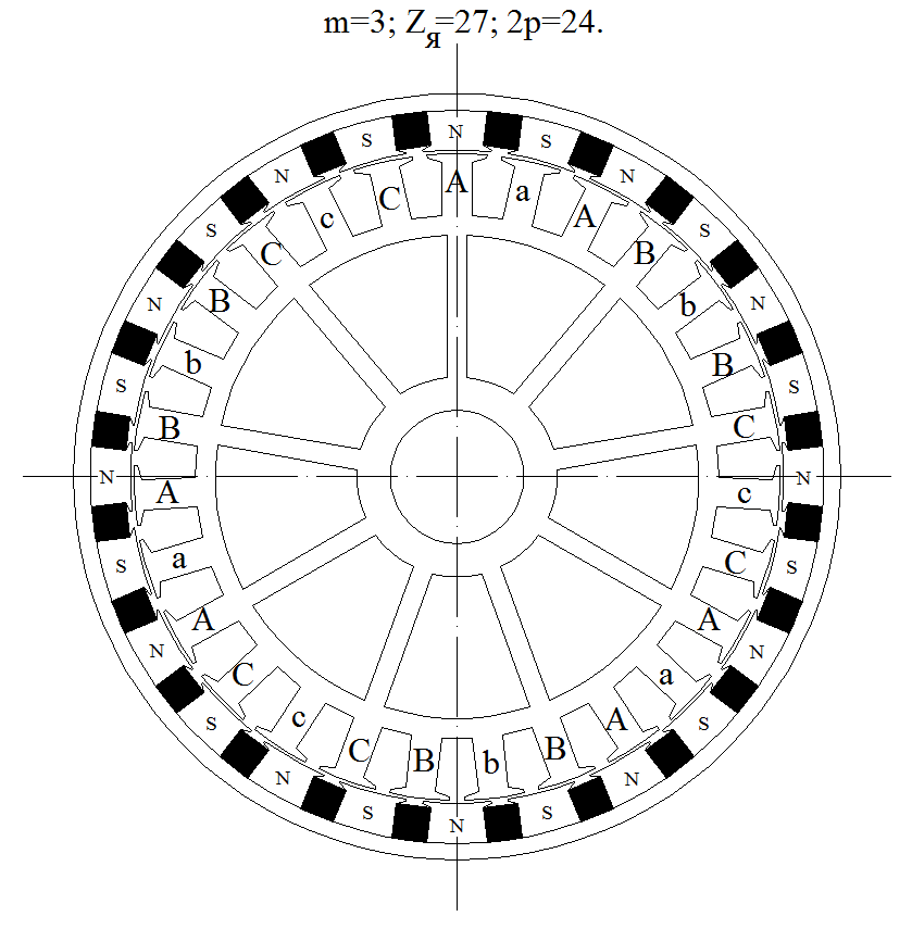

[user]DragonTM[/user] кидаю чертежик для ознакомления
мотор-колеса с ротором коллекторного типа
и с титановым кольцом.
На этом двигателе можно делать ослабление магнитного поля.
Постоянные магниты показаны черными квадратиками.
Еще пару-тройку вариантов кину попозже.
Магниты специально выбираю в виде
параллелепипеда.
Они проще в изготовлении и потому дешевле.

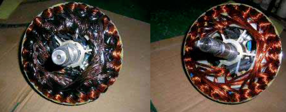

horrorlv
Вот самый, самый МК что я тестил(слева помощней, побольше, справа поменьше, послабей), для мото, выводы под фазные с 3 пальца, мотор 6 фазный. Вес более 30Кг. Под 2 контроллера. 40Kwt кушал с удовольствием.
Только вот не годится он для гоночного мото, мощности не хватает, плохо управляется тчк
Можно заказать мотор с установкой в базу на пиковую мощность 160-200Kw, весом 25-30Кг. Это мотоциклы из разных миров. При том второй будет управляться нормально.

[user]horrorlv[/user] а какой диаметр статора
у мотора что слева и его активная длина
(длина магнитов на роторе)?
Предполагаю что в мотор-колесе
28 постоянных магнитов было.

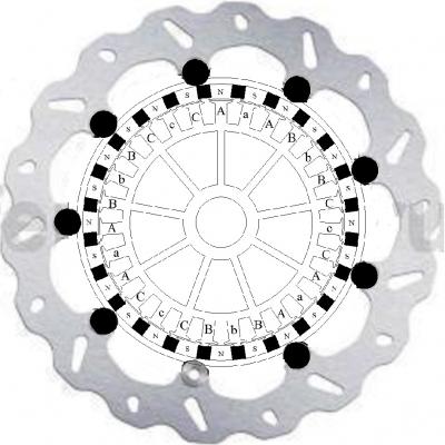

Правильно понимаю, что "S" и "N" это пакет из электротехнической стали? Такой же как и AaBbCc? магниты даны в масштабе или просто схема?
DragonTM
По моменту, предполагаю что его будет достаточно и даже придется ограничивать на малых скоростях, чтобы не срывалась резина. Это во многом будет зависеть от контроллера. А на больших оборотах важно, для начала, чтобы его хватало поддерживать максимальную скорость.
Сейчас самый важный вопрос для меня - найти подходы и материалы, чтобы максимально снизить вес моторколес
Добавлено 27 Нояб. 2017 в 23:41
Вот так сейчас представляю схему мотора. Черные круги - титановые болты (или шпильки). Тормозной диск 330 мм внешний диаметр.
Болты выполняют роль "шпонок" и обеспечивают зазор между колесным диском и пакетом железа с магнитами.
Можно и из пакета электротехнической стали.
Так технологичнее. Можно из магнитопроводящей стали
выдолбить полюса - но сложнее по обработке.
Снаружи - титановый стакан.
Все в масштабе.

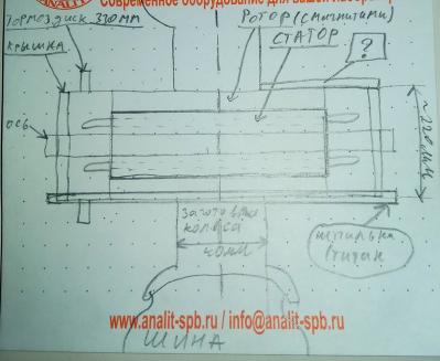

Это будет понятно, только когда тормозной диск будет на руках. Вообще пока что планирую заказать где нибудь (скорее всего у соседа) титановые шпильки-болты или более сложную конструкцию на заказ по чертежам.
DragonTM
Набросал схему, извиняюсь сразу за качество.
Вот подробный чертеж шпильки и крышек еще у меня не сформировался
По крышке вопрос будут это отдельно блин и цилиндр ( от крышки до заготовки колеса) или это будет выточено из цельной поковки ( толщина около 60 мм нужна и много отходов, долго фрезеровать).
А по конструкции шпильки, видимо она будет как ось, разных диаметров. Сейчас даже не знаю, будут они цельные 9 шт или лучше делать на каждую сторону, т.е. 18, но зато покороче и вворачивать в заготовку, т.е. в колесный диск.
