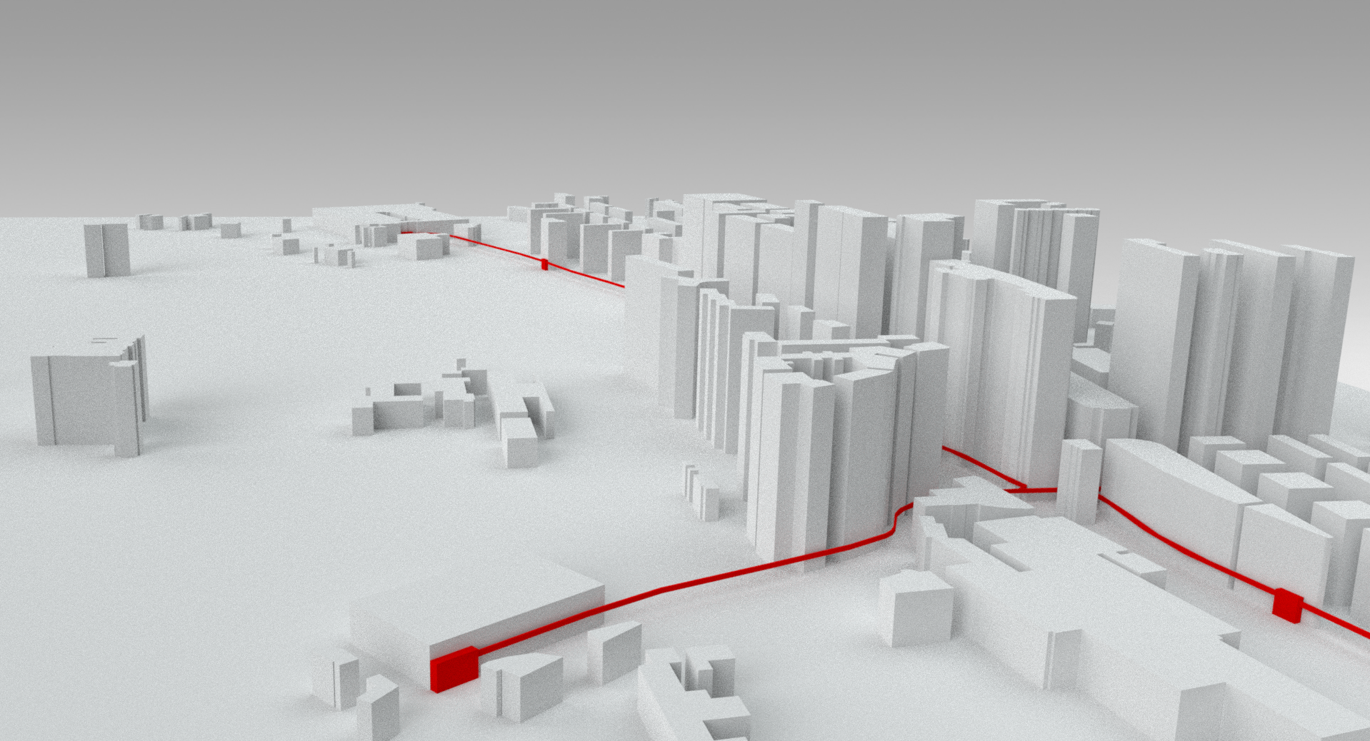

Всем привет, вот уже несколько месяцев с коллегами из Станкина прорабатываю концепт.
Открытием для меня стал этот форум, спасибо организаторам, надеюсь получить компетентную обратную связь.
Коротко:
Компактный монорельсовый транспорт для повседневной логистики в черте города. Соединяет склады с постаматами.
Это инфраструктурный проект с разветвленной монорельсовой сетью, автоматическим подвижным составом, автоматическими депо на стороне складов и постаматами для выдачи груза получателю. Применяется в густонасёленных агломерациях.
Cсылки на внешние ресурсы пока не разрешены... но будут(i).
Что хотел бы обсудить:
Где видите слабые стороны?
Если бы курьера создавали вы, какой бы двигатель и колесо к нему выбрали, а форму рельса?
Все за и против автономного питания для курьера? Контактный рельс?
Вопросы чуть сложнее:
Как бы вы отслеживали точное положение курьера на треке (до 10 см)? Почему не подходит GPS и Глонасс скажите мне сами.
Какое сочетание материалов рельс-колесо выбрать лучше? (помним про бесшумность решения)
А тип тормоза?
И совсем сложные вопросы:
Как быть с атмосферой и защищать рельс от наледи, грязи и пыли?
Как сделать так, чтобы курьер аварийно не останавливался и не блокировал трассу?
Всем спасибо за обратную связь, я толерантен к критике, но люблю конструктивную.

[user]Muteego[/user], а какое преимущество дает монорельс по сравнению с наземной транспортировкой??
Non credo quia absurdum
Muteego
Спасибо за вопрос.
1. Независимость от дорожной обстановки.
2. Независимость от дорожной инфраструктуры и ее правил.
3. Серьезно упрощается задача автопилотирования. Становится одномерной.

для этого надо поднять линию выше столбов дорожного освещения (а это выше 12м), что очень сильно ограничит мах. вес (предположу что это будет 350гр) для соблюдения норм безопасности.
Цитировать2. Независимость от дорожной инфраструктуры и ее правил.
За счет создания с ноля параллельных инфраструктур. Возможно конечно, но рентабельность...
а давайте прикинем. Сколько стоит расчетные тонно-километр и стоимость постройки 1км. монорельса??
Цитировать3. Серьезно упрощается задача автопилотирования. Становится одномерной.
Одномерность имеет оборотную сторону - очередность. Выход из строя одной тележки вызовет коллапс всей ветки.
Пожалуйста, чуть более аргументировано, почему выше 12 метров и каким образом я влияю на дорожное освещение?
Стоимость постройки 1 км по расчетам (безусловно грубым) -  $265 800 - только путь и его инфраструктура (без геодезических работ, проектно-изыскательныз работ и работ по прокладки фидеров от локальных подстанций и без расходов на согласования).

Неисправность одной тележки, если она вообще не свалилась, что должно быть полностью исключено, исправляется следующей за ней. То есть задня буксирует неисправную до первого пункта-ловушки, где неисправная и будет ждать ремонта.
Думаю, что тележки (подыскиваю название для нее: дрон, катер, тэм=транспортный электро модуль...) должны обладать как собственными источниками энергии, так и некоторыми мозгами. И целиком вся система должна быть максимально децентрализована, это требование как безопасности, так и масштабируемости.
i
Пока мне не ясно как именно будет производится изменение направления движения. То есть кто будет рулить?
В ЖД рулит дорога, стрелки там всякие, машинист может влиять только на скорость. В троллейбусах сложнее, водитель должен и баранку крутить и стрелки переводить (проходя их под током или нет).
На ДОП рулить водитель, сама дорога только предоставляет возможность выбора направления.
От выбора того или иного способа зависит конструкция всего.
На мой взгляд монорельс должен быть пассивным участником, то есть только предоставлять выбор направления, а шаттл-тележка уже сам выбирает направление (активный участник), согласно цели и обстановке. Потому что неисправная стрелка гораздо опаснее неисправной тележки.
