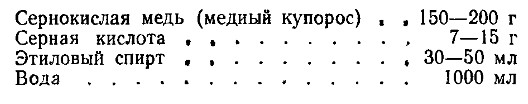

Из книжки "300 практических советов" вычитал рецепт раствора для меднения:
В качестве серной кислоты взял электролит для свинцовых аккумуляторов, а этиловый спирт должен быть в каждом доме. Короче все нашел и смешал, в указанных пропорциях, учитывая, что часть воды уже есть в электролите и в водке. Видимо не сильно ошибся.

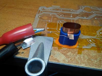

Напечатал микрованну без дна, вставил в нее медную фольгу из старого тарнсформатора - получилась гальваническая ванна.
С помощью пластилина закрепил ее на поврежденном участке клавиатуры:
С помощью струбцинки и алюминиевого скотча присоединился к дорожкам клавиатуры:
В ванночку налил раствор и от источника питания подал 3в через резистор 2к. Плюс к медной ванне, а минус подал на дорожки. В образовавшейся цепи пошел ток 1.5-2мА.

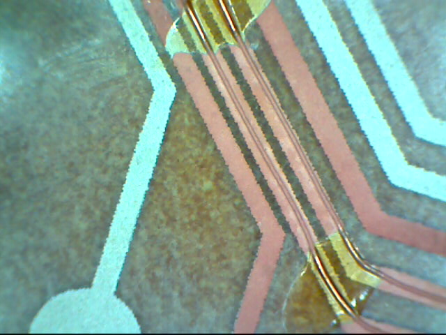

Через час с небольшим, все отключил, вылил, снял, промыл, высушил и посмотрел:

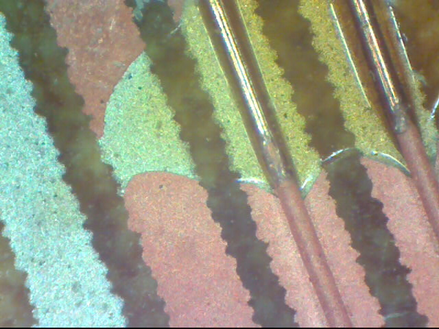

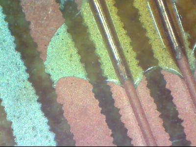

Так как дорожка была съедена на некотором участке, я использовал проволочки для восстановления проводимости по всей длине. Проволочки закрепил капельками цапонлака.
При большем  увеличении видно, как проволочки буквально срослись с дорожками клавиатуры:
