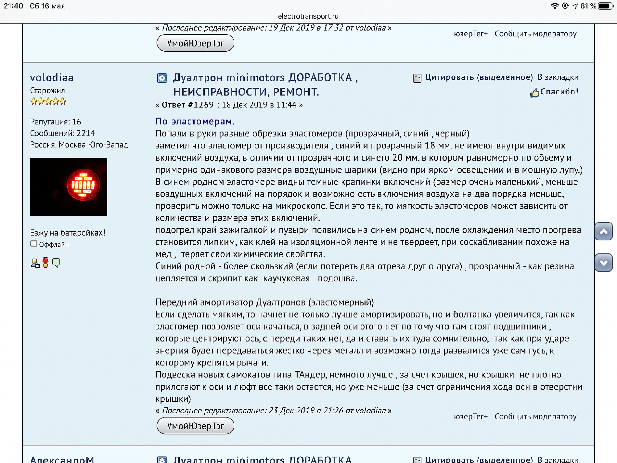

Цитата: АлександрМ от 15 Май 2020 в 17:20
Нужно рулевую перебирать.
Мягкость подвески на воблинг не влияет. Проверено на ЛТД и Ультре. На Ультре у меня перед получился даже избыточно мягким и при этом воблинга нет.  :wow:
Люфтов никаких нет. Вообще нет. Все очень жестко/сбито.
Пробег самоката меньше тысячи. На рулевой стоит хомут Питерский вроде.
Может не правильно термин «воблинг» применил
При почти максимальной скорости происходит шевеление руля и колеса соотвотственно вправо/влево
Добавлено 15 Май 2020 в 17:46
А может еще к самокату не привык
АлександрМ
Цитата: Oleg GX от 15 Май 2020 в 17:41Все очень жестко/сбито.
Попробуйте зажать где то переднее колесо и повращать руль. Будет ли ход руля без движения колеса. В стоке шпильки в рулевой стоят меньше чем посадочные. Из-за этого руль может поворачиваться относительно колеса на небольшой угол.
witbk
[user]Oleg GX[/user], мож и вобла, обычно она из за плохо накаченного переднего колеса и если низко наклонены рычаги.
M365, дуль3 , спидер.
isi

[user]Oleg GX[/user], Супер мягкий перед на Ультре. Скорость 86 км/ч, болтанки нет. Что я делаю не так?
Oleg GX
Я и не спорю. Не могу еще.
Я начинающий самокатчик. Просто у разных людей разная инфа проскакивает.
Ошибиться не хочется. Хуже не сделать что бы.
АлександрМ
Перепрессовать и собрать переднюю подвеску со стабильным результатом - та ещё задачка. Способы и методы у каждого исполнителя разные. Как и получаемый результат. Я только на это могу списать разные мнения по этому вопросу.  :bn: Но могу точно сказать, что работающая подвеска это и безопасность для пилота и кое какая гарантия от разрушения компонентов самоката. Без подвески все удары самокат принимает на себя.
