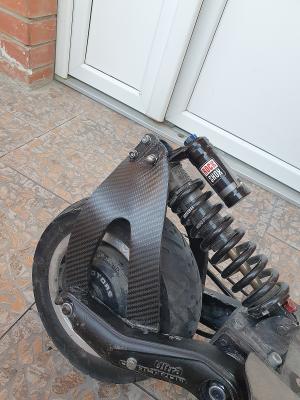

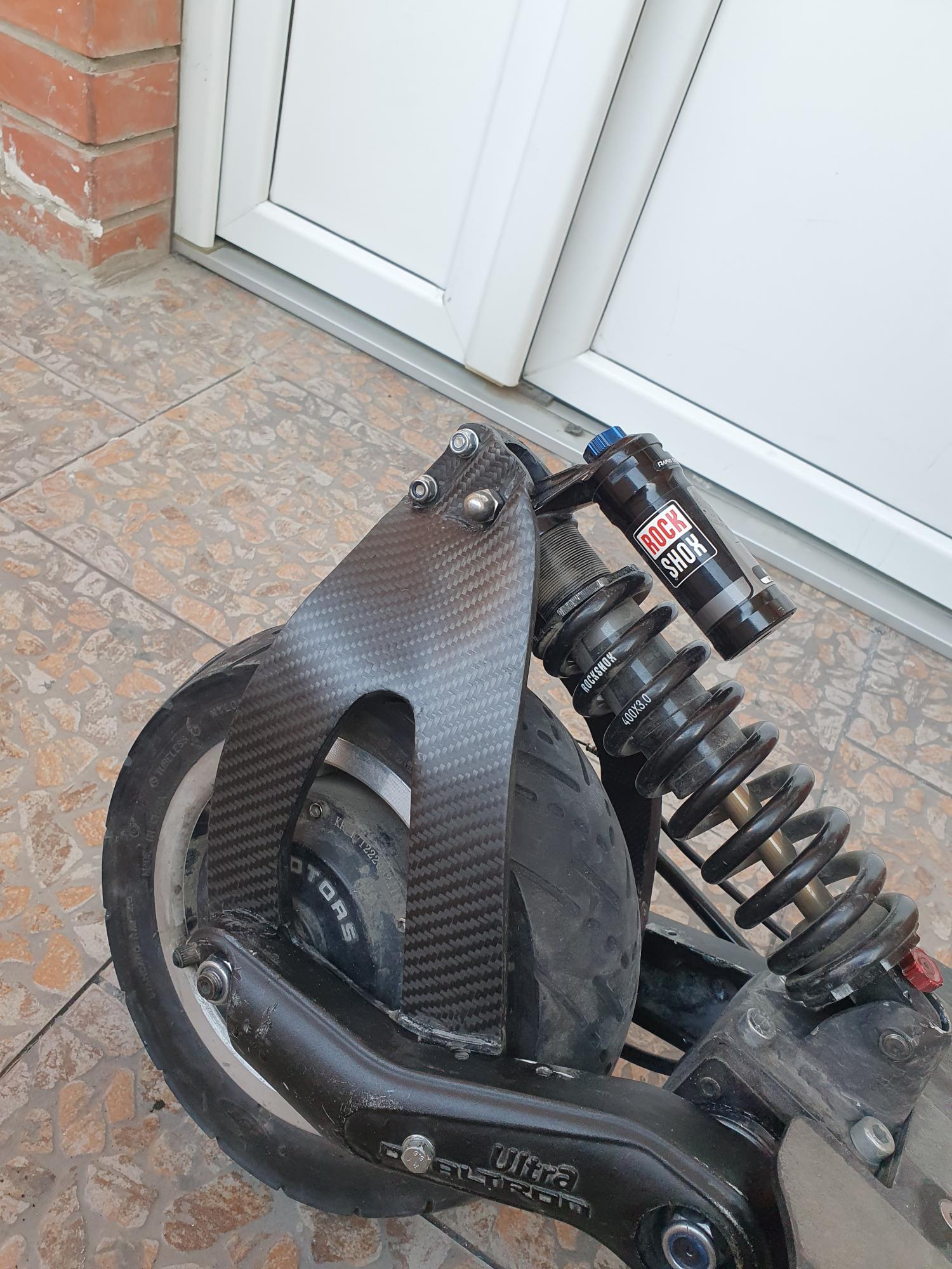

Damir-777
Цитата: Roman1987 от 07 Май 2021 в 19:14
За 6000 крыло я видел, оно конечно эффективное, но очень стрёмное.
А лучше и красивее вы точно не найдёте, только колхоз, или заднее крыло на перед...

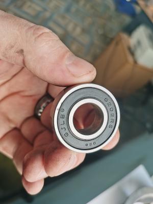

Подскажите размер подшипников в мотор колесах Ультра
n̶i̶n̶e̶b̶o̶t̶ ̶E̶s̶2, k̶u̶g̶o̶o̶ ̶m̶4̶ ̶p̶r̶o, u̶l̶t̶r̶o̶n̶ ̶t̶1̶1, dualtron ultra 50А

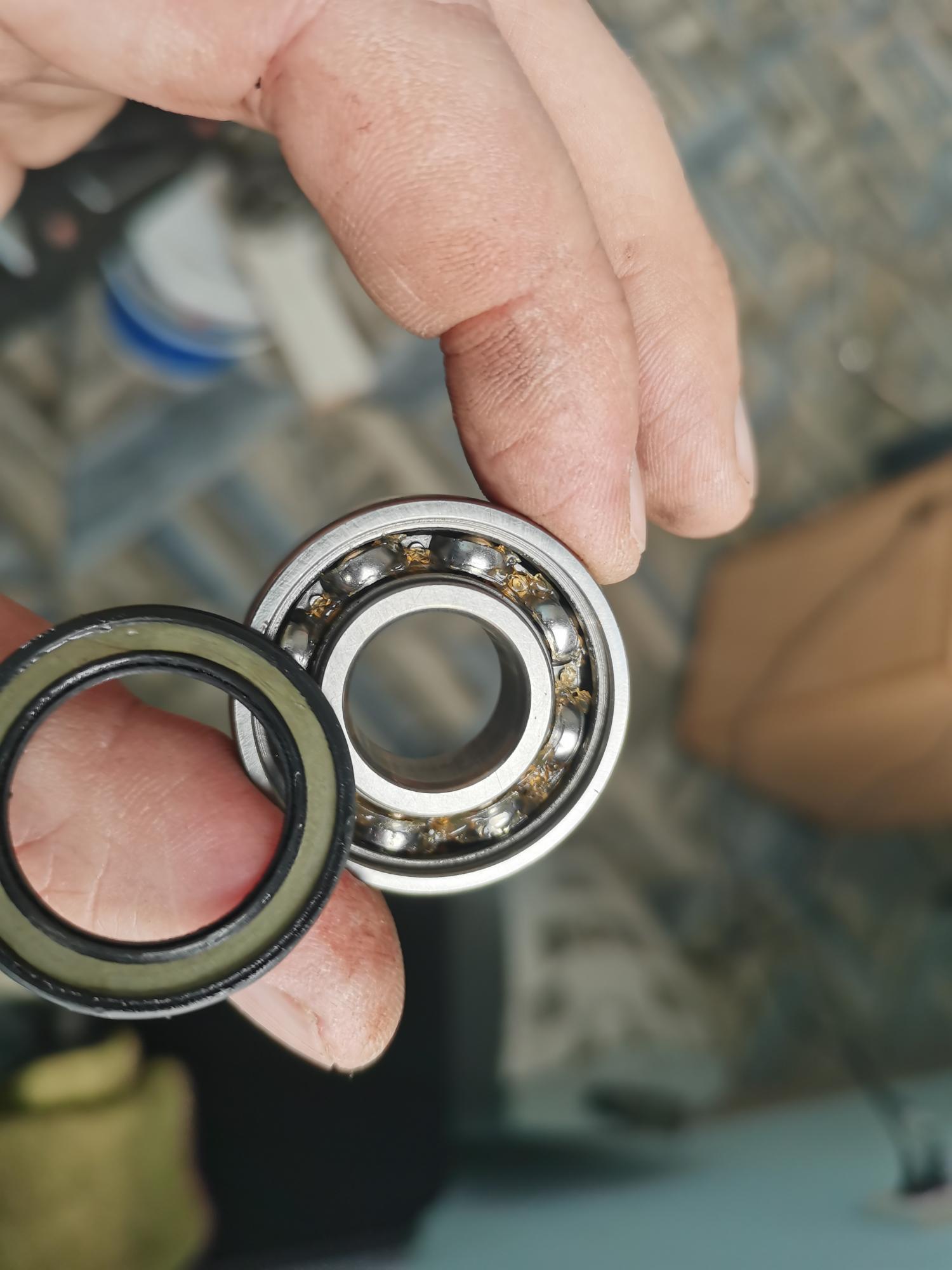

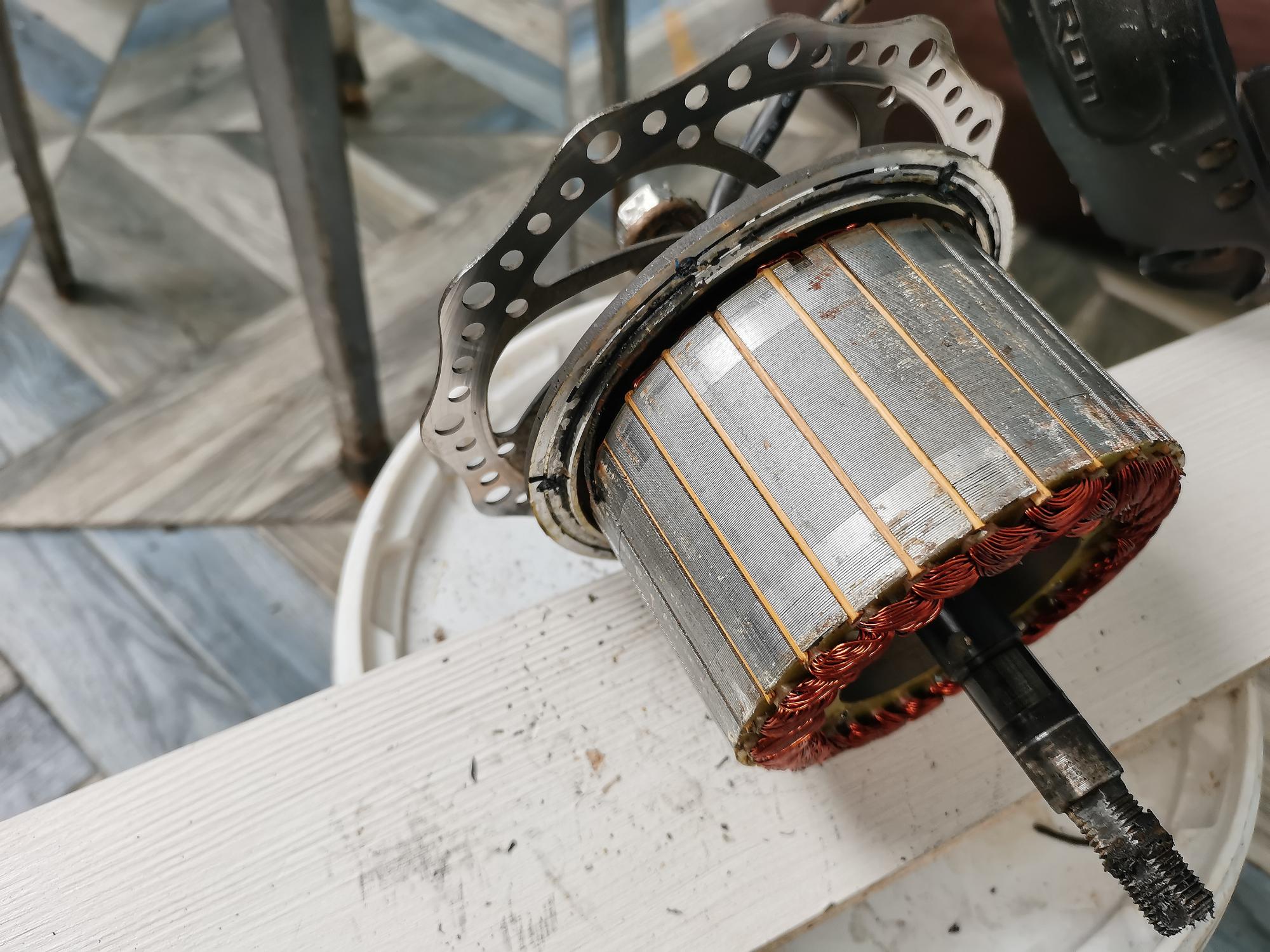

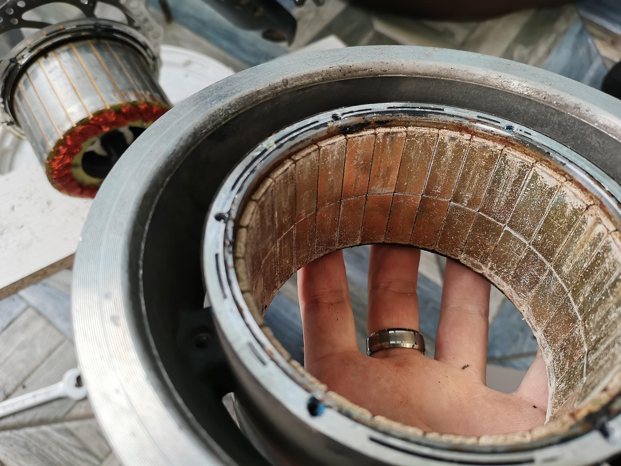

Андрей750

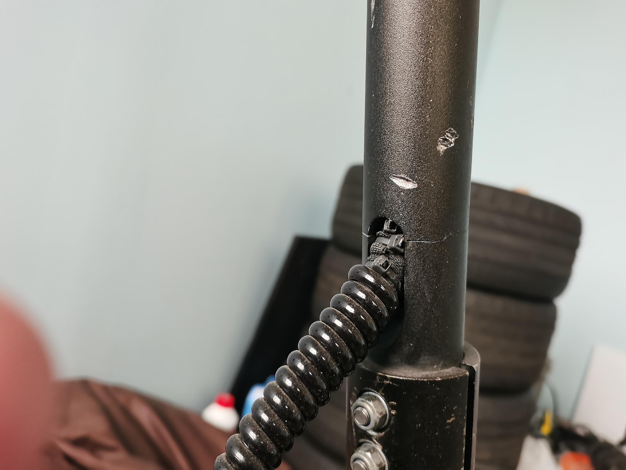

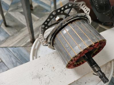

Разобрал посмотрел, подшипники в норм (2а разных) состоянии и смазка присутствует, но пробег в 3тыс за 3и сезона..... Буду менять, герметить моторы, возможно эластомеры просверлю, еще заметил трещину на рулевой стойке, ваще капец. Буду менять.
electro05
Цитата: Андрей750 от 12 Фев. 2022 в 08:36...еще заметил трещину на рулевой стойке, ваще капец. Буду менять.
Это в первую очередь.
Пробег у вас очень небольшой за 3 сезона.
Dualtron 2 EX+ (весна 2017)
АлександрМ

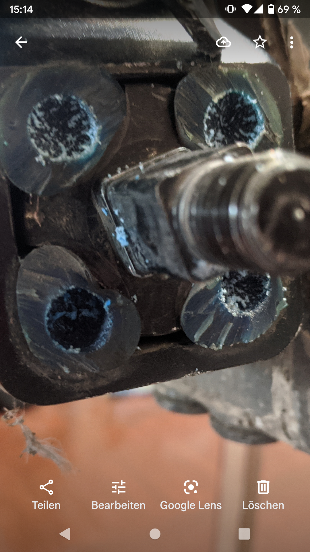

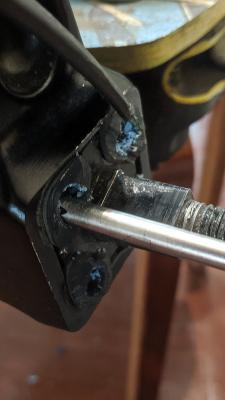

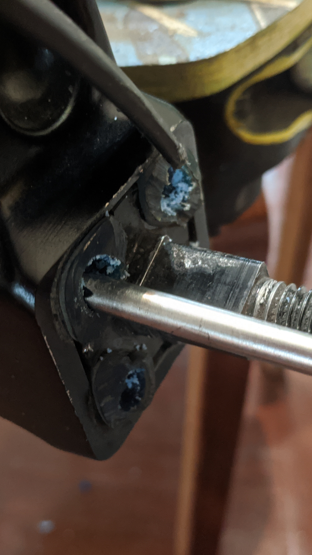

Цитата: Андрей750 от 12 Фев. 2022 в 08:36возможно эластомеры просверлю
Эластомеры нужно менять, на подходящие под ваш вес. Сверление не делает подвеску мягче, это лишь первые ощущения, пока эластомер не сплющит просверленное отверстие, с опусканием подвески. Рабочая подвеска уменьшает и нагрузку на рулевую. Трещину во время вы заметили.  :wow:
Всем владельцам надо следить за этим моментом.
volodiaa
трубу рулевой можно тупо укоротить, если райдер не высокий. я укорачивал на дуалтроне ЕХ  на 10 см.
АлександрМ
У Ультры в нижней части рулевой трубы вставлен кусок другой трубы, для усиления. Если укорачивать, то нужно будет этот кусок перепрессовать. Или продать/отдать трубу владельцу младших Дуалтронов, где нагрузки меньше. :)
witbk
[user]АлександрМ[/user], ну смотря как сверлить. Если сверлить большим сверлом с целью укоротить эластомеры то все ок работает, а если во внутрь сверлить то да просядет.
M365, дуль3 , спидер.
АлександрМ
Я ножом укорачиваю.  :sorry:
witbk
Можно и ножом , но тогда не будет упора в шайбы и эластик может гулять.
В основном когда срезал по максимуму в конце сезона эластики везде по разному повылезали
АлександрМ
Если ровно в плоскости квадрата узла подвески срезать, то всё ок.
witbk
[user]АлександрМ[/user], интересно посмотреть на силача который срезает не ровно , а даже вглубь с выковыриванием.
АлександрМ
Так вот же он:
volodiaa
Цитироватьинтересно посмотреть на силача который срезает не ровно , а даже вглубь с выковыриванием.
режется легко - если смачивать рез водой.
